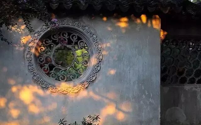

漏窗:是中国传统园林建筑中一种满格的具有装饰性的透空窗,常见的设计手法是体现在画壁上,材料刻成各式各样的图案,因为漏窗的外观是不封闭的空窗,窗洞可用不同的漏空图案来装饰,窗外景物可透过漏窗隐约可见。漏窗以“漏”为主,要实中有虚,要在封闭的园内空间漏出几处,才能引人入胜。透过漏窗看到窗外的风景具有艺术感和宽敞感。
漏窗是中国传统园林建筑中一种满格的
具有装饰性的透空窗

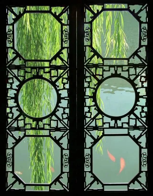

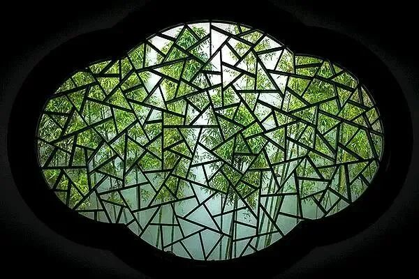

景窗:可以拓宽景色的空间层次感和空间感以及欣赏室外的风景,也可以增加室内的宽敞感。景窗由边条、窗芯、外框和窗框构成,然而建筑物的大小,基本上反映出来了窗的规格。外框通常的表现手法是水磨青砖拼合而成的砖框, 窗框通常用山木框构成,窗芯有两层,搭配整块玻璃在中间,有遮风避雨的实用性功能,窗芯的图案变化丰富,种类繁多,形式多样,可分为三种:第一种是与支摘窗或漏窗相似,由图案构成的整个窗芯;第二种是四周的形式比较简单而中间图案变化丰富;第三种景窗四周装饰有变化丰富的各种图案,中心设有棚子,以圆形、多边形和方形为主。
景窗种类繁多,形式多样

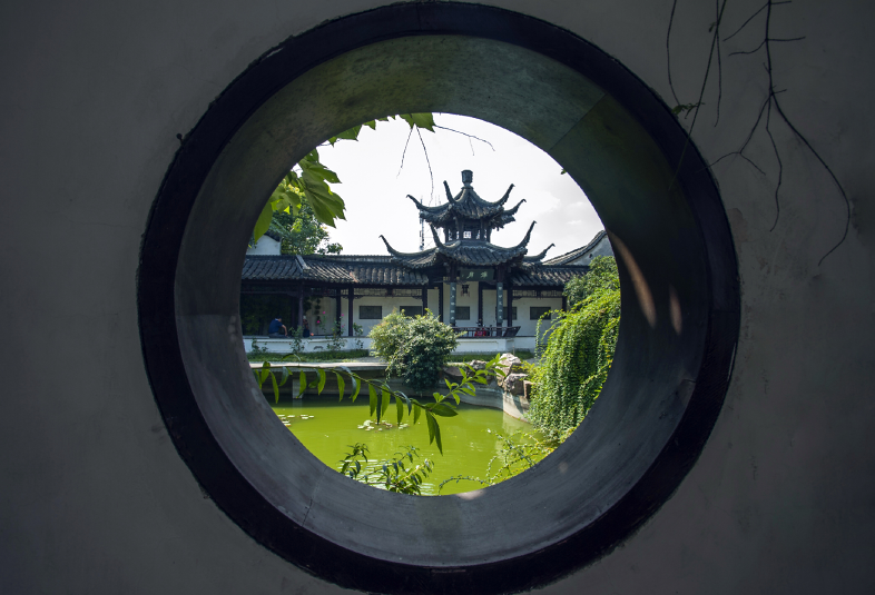

洞窗:又可以称为空窗洞窗的形状多样,主要有长方形、 圆形、正六边形;也有石榴、梅花、正方形、扇面等形状。园林设计中常建造许多完全透空的洞窗,使被分隔的空间相互连通、渗透,效果十分显著。在园林艺术上还常作为取景的画框。
洞窗在园林艺术上常作为取景的画框

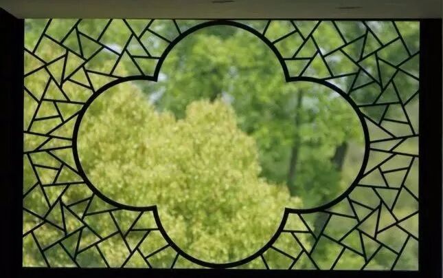

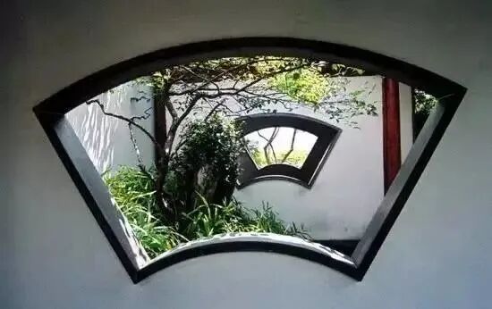

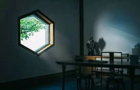

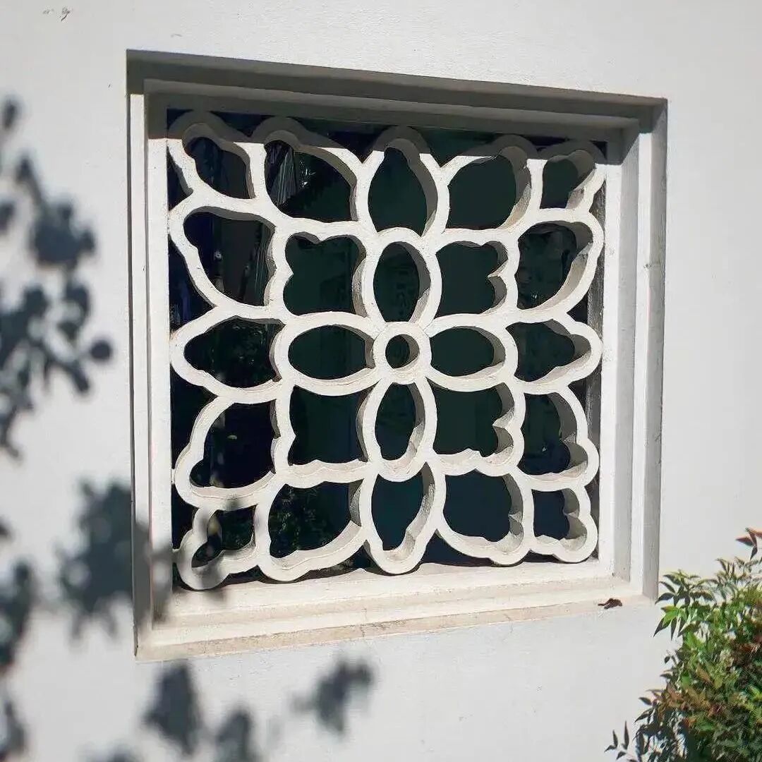

造型:花窗窗框常见的形式有方形、圆形、八角形、六边形、半圆形、葫芦形、瓶形、如意形、菱形、扇面形,窗芯多为花纹、祥禽瑞兽、山水风景、几何图案、历史故事、神话传说、花草树木等规则或不规则的图案。
各种形状的花窗造型
纹样:如意纹、海棠纹、回纹、云纹、龟背纹,钱纹,冰裂纹、寿纹、角花等都是苏州园林常见的抽象花窗纹样。具象图案中植物类有松、柏、梅、竹、兰、菊、桃、牡丹、芭蕉、荷花、石榴等,动物类有象、狮、虎、龙、凤、鹤、鹿、蝙蝠、喜鹊等,物品类有花瓶、聚宝盆、文房四宝等,还有表现人物故事以及文字的图案。有的寺庙及园林中还有喜鹊迎梅、白鹤青松、岁寒三友等带有寓意的画面及神话传说、佛经故事为题材构成的花窗图案。
各种纹样图案都富含深刻意义

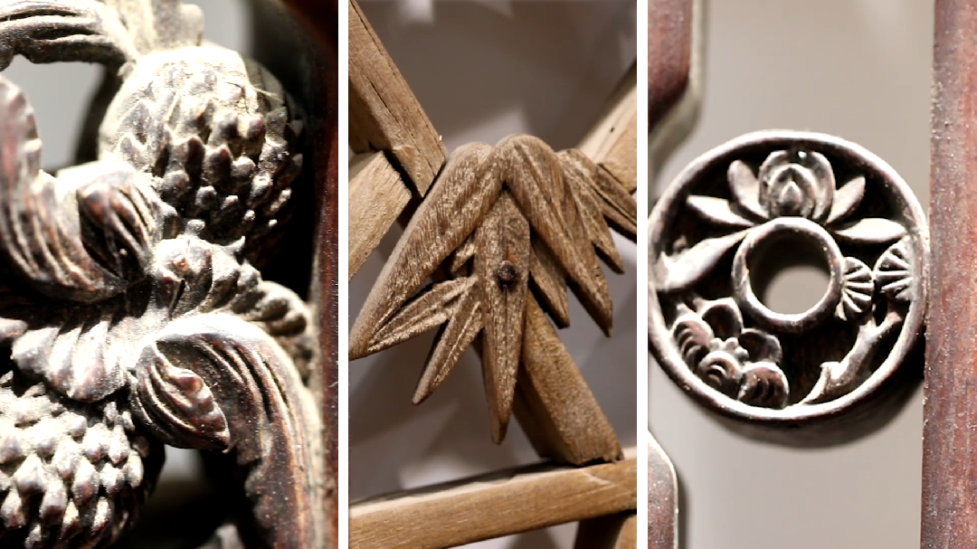

材料:花窗窗框、窗棂的制作材料因其安置部位不同而取材和制作工艺有所区别。制作窗棂的材料多为灰瓦、磨砖、贝壳、缠丝铁条、藤条等。选用灰瓦、磨砖者砌筑的窗棂颜色呈灰黑色,和四周的白粉墙对比明显,注重的是材料自身的美感及和周围环境对比形成的效果。由于灰瓦、磨砖单体尺度小,故多在窗框内按照一定的图形有规律地排列,形成简洁明快的形式,多见于几何图案式花窗。而缠丝铁条、藤条等材料柔软纤细,可随意弯折,易形成复杂、具象的图案,多见于主题图案式花窗。
不同的材质塑造的美感各不相同
