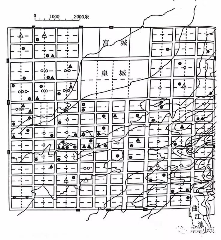

据龚国强《隋唐长安佛寺研究》书中总结,隋“大兴城”佛寺分布的特点以及与城市布局的关系如下:
1.都城有明确的佛寺兴建计划,颁布了所谓“寺额”,佛寺不能任意乱建,而要得到官方的批准、备案、命名。官方所建佛寺占总额约六分之一,其位置是规划确定的,如兴善寺、禅林寺、宝国寺等。其余“寺额”,发放给民间修建,选址灵活。另还有一些“寺额”之外的小规模佛教场所。
2.大兴城内佛寺疏密不均,呈现出整体漫天星斗与局部簇群状的分布特点。佛寺多集中在市场、住宅区、官署区附近。
3.用堪舆风水学说来安排重要寺院。大兴善寺被布置在城市的“贵位”,皇城南面中心,朱雀大道旁,位置与北魏永宁寺在洛阳城中的地位一样。大兴城建城之初,需迁移古墓,为安抚亡灵所建灵感寺,也是位于高岗上的风水宝地。禅定寺是为了弥补城市风水缺陷所建,以高塔竖于地势微下处。
4.城中僧寺约90所,尼寺20多所。佛寺和尼寺混杂布置,甚至比邻而建。
隋大兴城佛寺分布图(龚国强:《隋唐长安佛寺研究》第60页)
图注:●表示有坊中确切位置的僧寺
○表示无坊中确切位置的僧寺
▲表示有坊中确切位置的尼寺
△表示无坊中确切位置的尼寺
