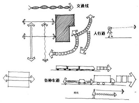

道路 (Path)
道路,是人们运动的轨迹,可以是街道、步道、运输线、河道或铁路等等。人们沿着道路运动,同时观察城市,并靠这些道路把其余的环境因素组织、联系起来。
大多数人都认为,道路是城市最为突出的元素。道路有着方向性、延续性、交叉性等特征。在人们的脑海中,道路不仅是可识别而且连续的,它还具有指示方向的特性,但对于交叉的路段,人们就很容易混淆。很多人也许会把少数几条重要道路想象到一起,形成简单的结构,而忽略所有次要的不规则变化,只要这些道路彼此之间有稳定的大体关联。

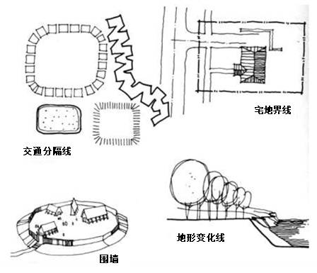

边界 (Edge)
边界是一种线性元素。它并不象道路一样,被人们使用或关注,而是两个片断之间的界线,例如:海滨、铁道断口、城市发展的边缘、墙体等等。这些边界元素也许不具备道路那样的主导地位,但对于许多人来说,它们却是组织过程中,尤其是在把缺乏个性的地区归拢到一起时,非常重要的特色元素,譬如城市轮廓线上的水体或墙体。
边界是不被人们当作道路的线性元素:它们通常是两种区域的分界线。它们扮演着侧面附注的角色。无论是铁路的、地形的、高速公路的边界,还是地区间的分界线,对这个环境都是具有代表性的元素。边界往往也是道路,通常被表述为强调了界线性质的道路,像道路一样,边界也可以有指向性。

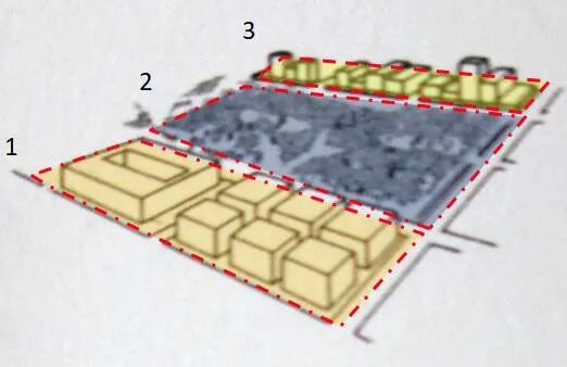

区域 (District)
区域是在城市中,中等尺度或大尺度的组成单元。从内部看,它们总是易于辨认的;如果从外部可见的话,它们也常被用作外部空间的参照物。大多数人是以这种方式在一定范围内来构想他们心目中的城市的。
区域是尺度相对较大的城市地区,通常都有某些共同的特征。地区中决定性的物质特征是一些连续的主题,这可以包括各种变化无穷的组成成分——铺地、空间形式、细节、标志、建筑类型、功能、活动、居民、养护的状况、地形,等等。要形成鲜明的城市印象,就应该突出这些特别的线索。

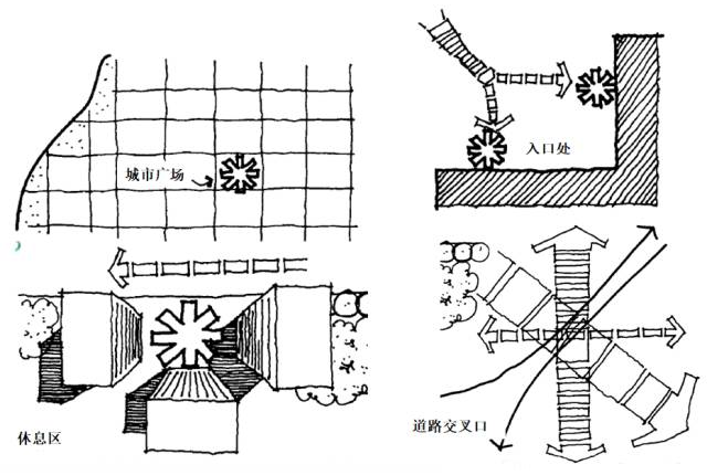

节点 (Node)
节点就是标识点,是城市中人们所能进入的重要战略点,是旅途中抵达与出发的聚焦点。节点也可以只是简单的汇聚点,比如街角空间或是围合的广场。也有些中心节点是一个地区辐射影响力的焦点,并作为整个地区的缩影,成为一种象征标志,我们可以把它们叫做“核心”。
虽然从概念上说,节点只是城市印象中的一些小点,现实中它们却可以是巨大的广场,或是以某种方式扩展了的线性形状,当我们从足够大多尺度上考察城市时,甚至整个中心区都可以被看作节点。毫不夸张地说,如果我们构想的环境在全国或是国际的层面,很可能城市本身就成了一个节点。
05

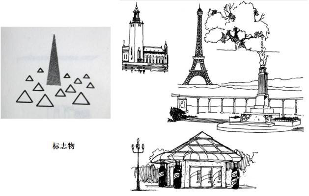

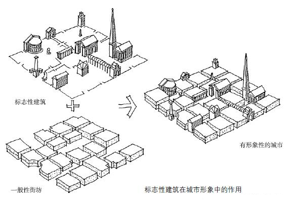

地标 (Landmark)
地标是另一类型的参照点,人们身处它们外部,而并不进入其中。它们通常是一些简单定义的实物:建筑、标识牌、商店或山峰。这些标识物被反反复复地用于识辨,最后用来构建人们的城市印象。而随着人们对城市越来越熟悉,他们对这些标识物的依赖也与日俱增。
这些富有特色的建筑物,不但给城市中的人们提供方向感,还易于成为城市的特色景观,如悉尼歌剧院、巴黎凯旋门,等等。
五种要素在城市里不是孤立存在的,这些要素在空间上相互交错,紧密联系。“区域”里包含着“节点”,“区域”的周边被“边界”包围,“区域”的内部被“道路”贯穿,“标志物”也散落在区域内部。这五种要素穿插组合,既有可能相互衬托,共同形成完整的城市印象;也有可能相互矛盾,让城市印象支离破碎。
