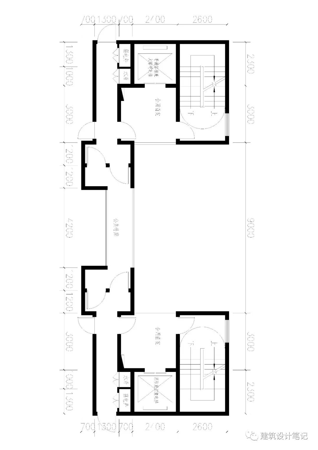

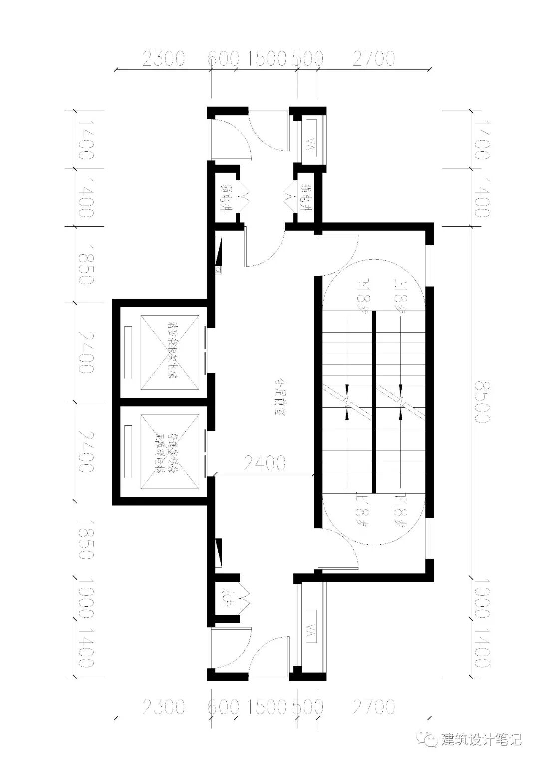

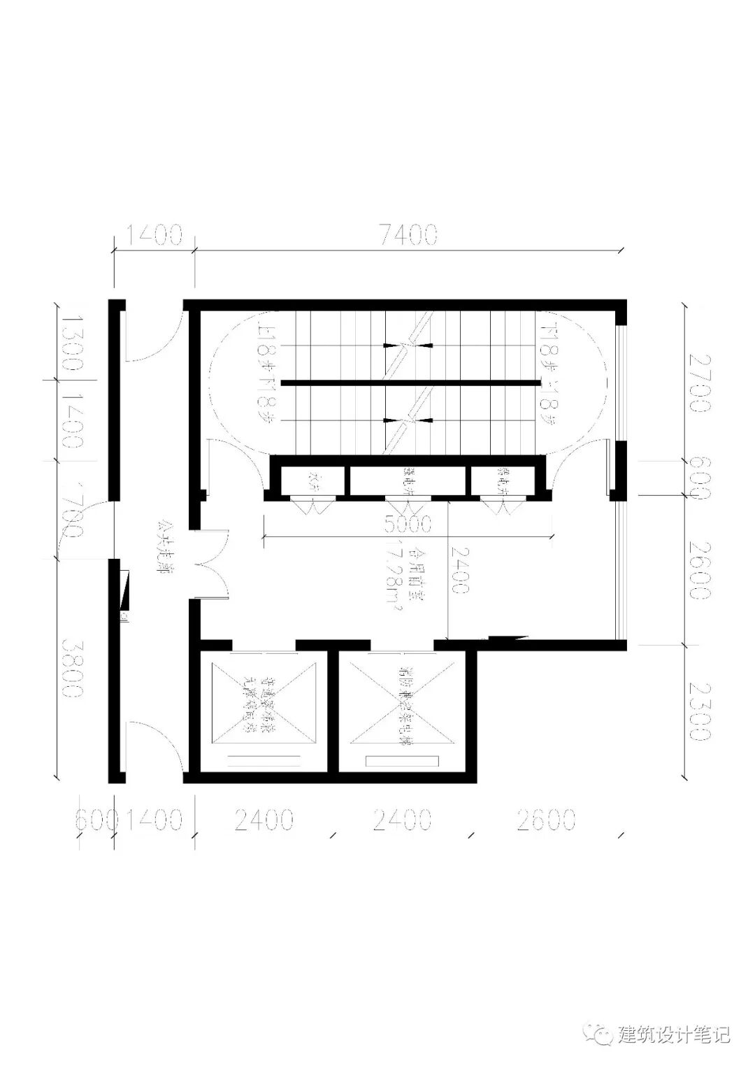

5、建筑高度:一类高层住宅54m<h≤100m
楼梯(新防火规范):二部(防烟)
当分散设置确有困难且任一户门至最近疏散楼梯间入口的距离不大于10m时,可采用剪刀楼梯间,但应符合下列规定:
1:应采用防烟楼梯间
2:梯段间应设置耐火极限不低于1.00h的防火隔墙
3:楼梯间的前室不宜公用;公用时,前室的使用面积不应小于6.0㎡
4:楼梯间的前室或公用前室不宜与消防电梯的前室合用;合用时,合用前室的使用面积不应小于12㎡,且短边不应小于2.4m

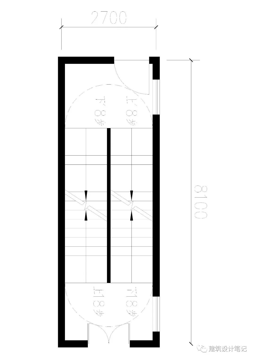

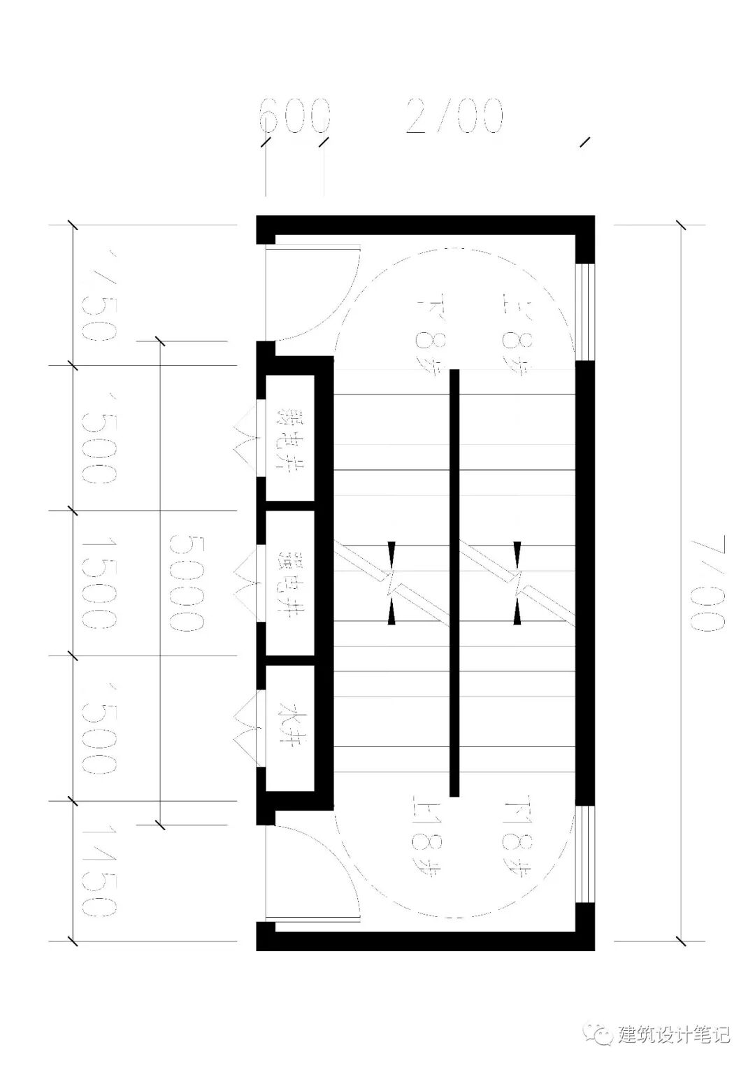

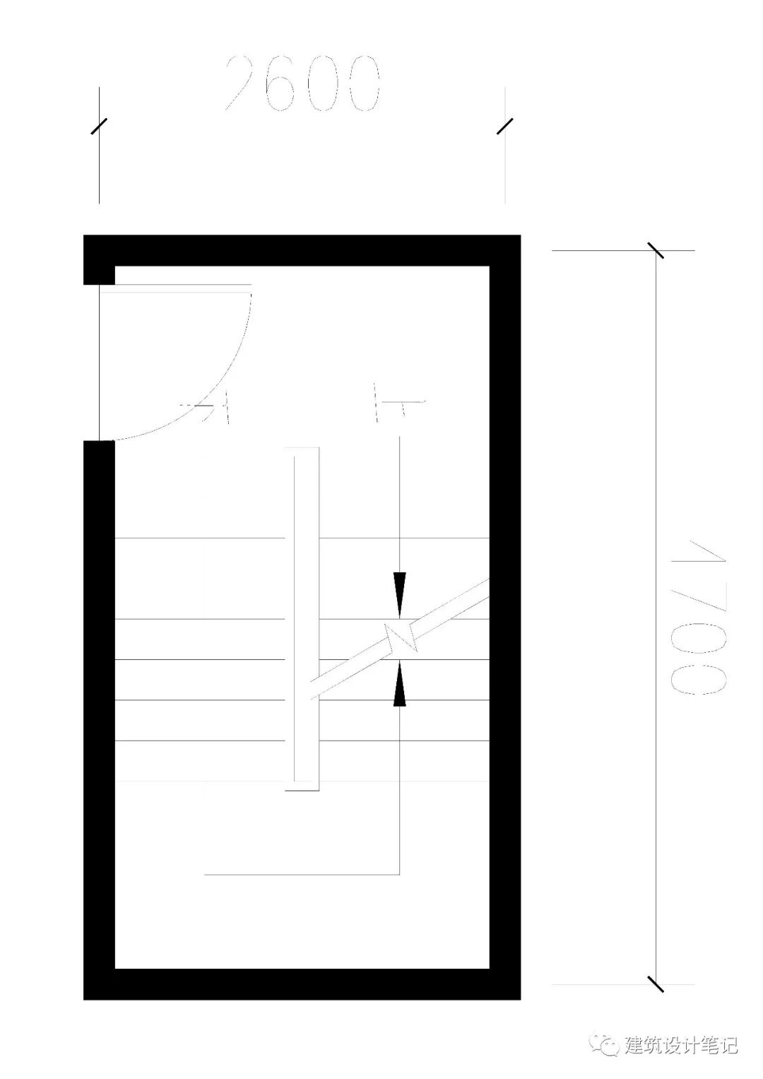

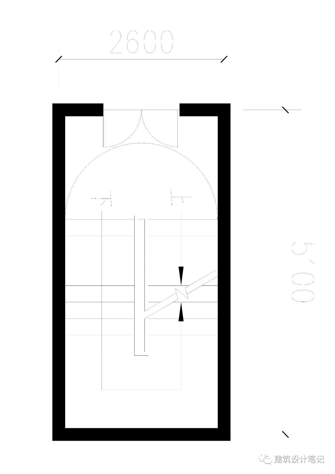

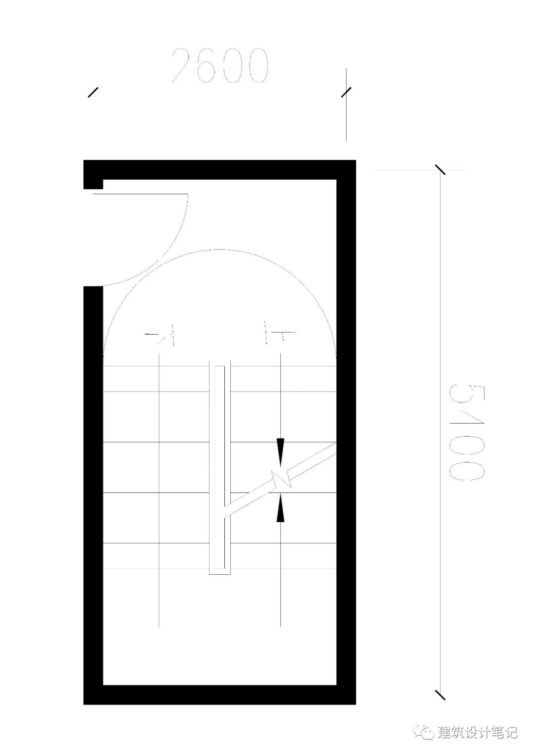

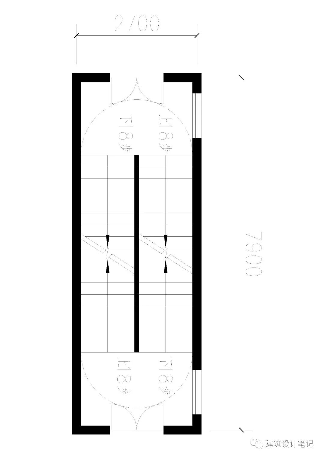

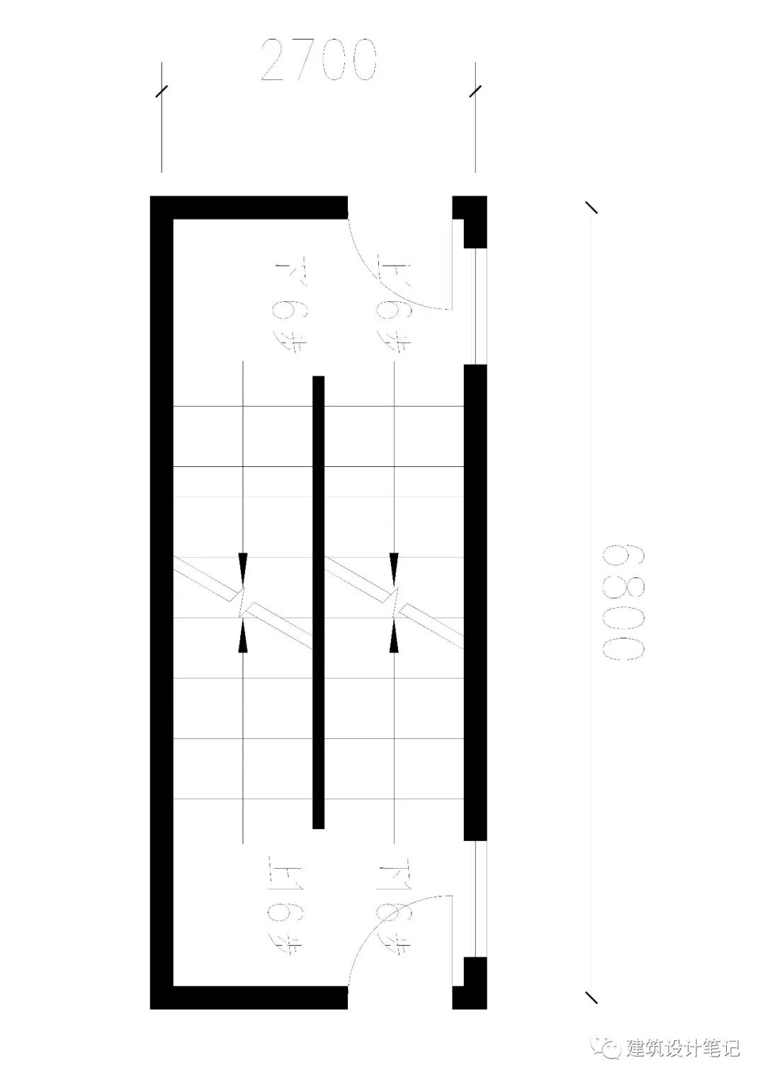

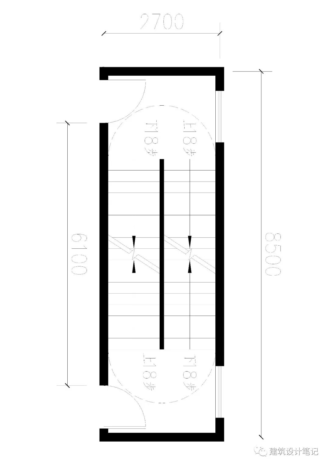

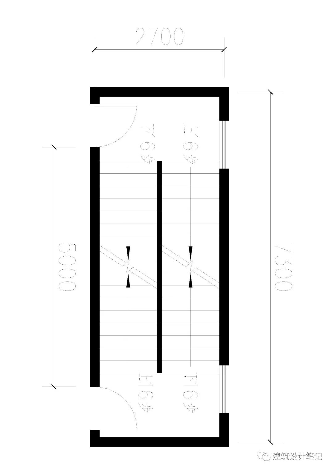

楼梯间尺寸要求:
楼梯梯段净宽不应小于1.10m。楼梯踏步宽度不应小于0.26m,踏步高度不应大于0.175m。楼梯平台净宽不应、小于楼梯梯段净宽,且不得小于1.20m。
住宅楼梯为剪刀梯时,楼梯平台净宽不得小于1.30m
户门和安全出口的净宽度不应小于0.90m
疏散走道、疏散楼梯、和首层疏散外门的净宽度不应小于1.10m。建筑高度不大于18m的住宅中一边设置栏杆的疏散楼梯,其净宽度不应小于1.0m
每个住宅单元每层相邻两个安全出口以及每个房间相邻两个疏散门最近边缘之间的水平距离不应小于5m

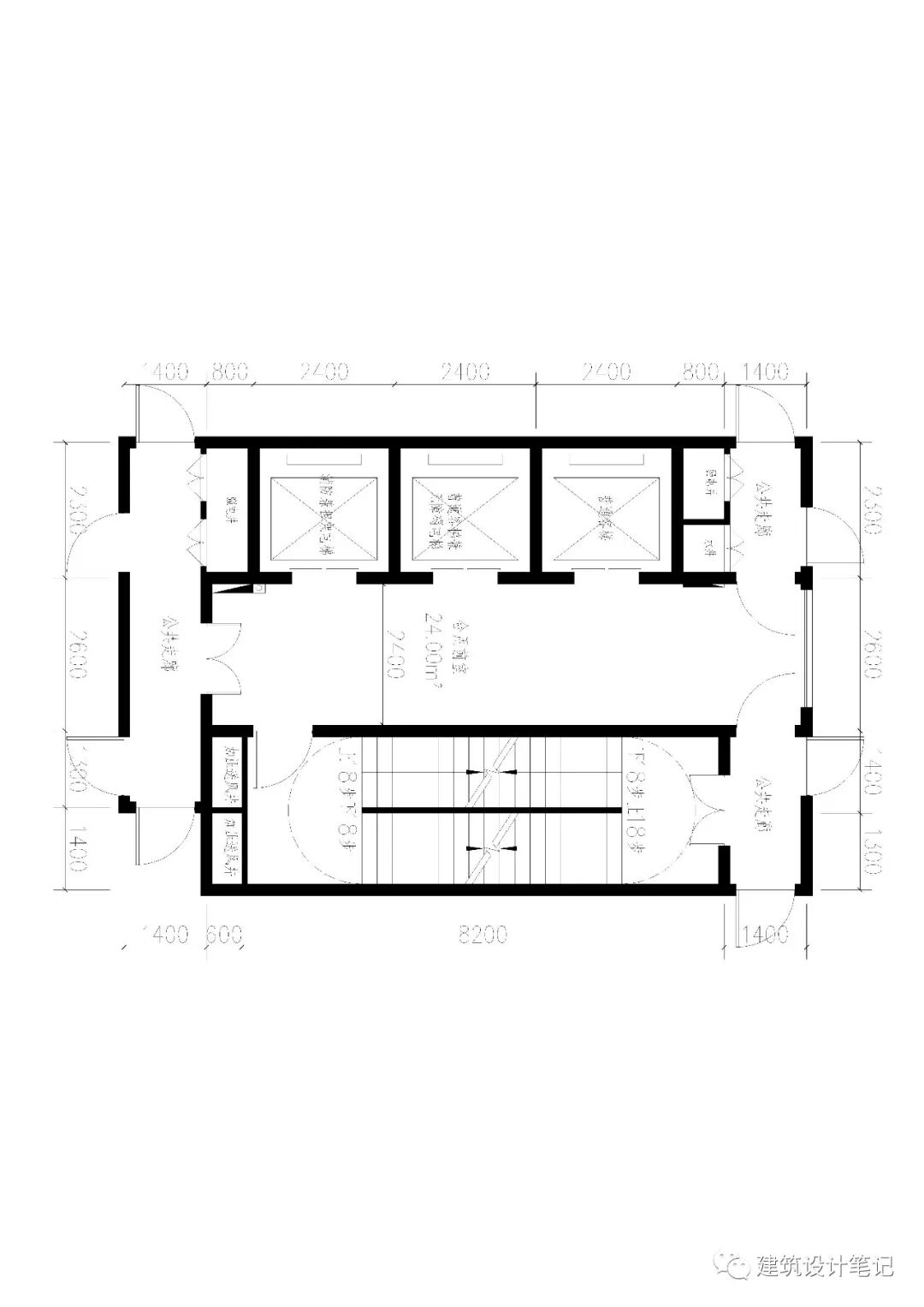

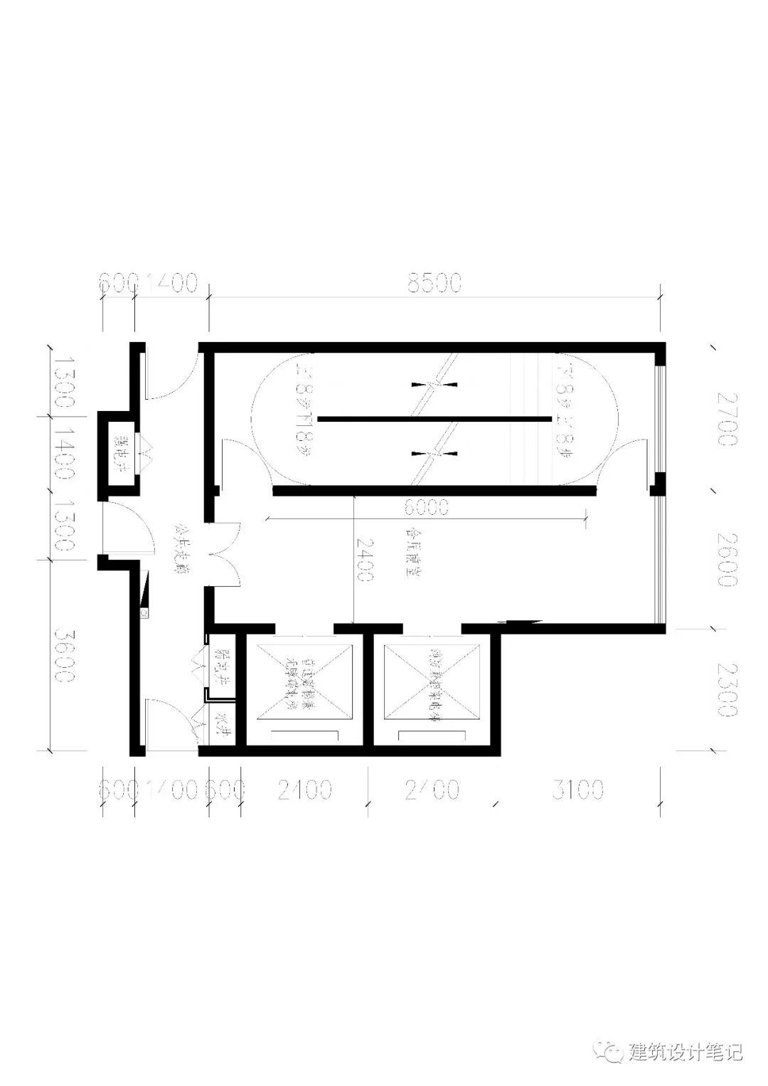

消防前室尺寸要求:
分设前室面积不小于4.5㎡,合用前室面积不小于6㎡。
应采用乙级防火门并向疏散方向开启

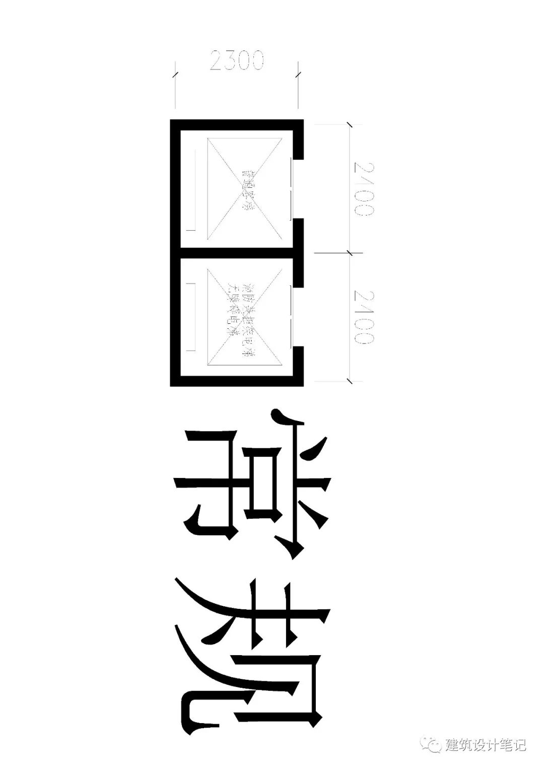

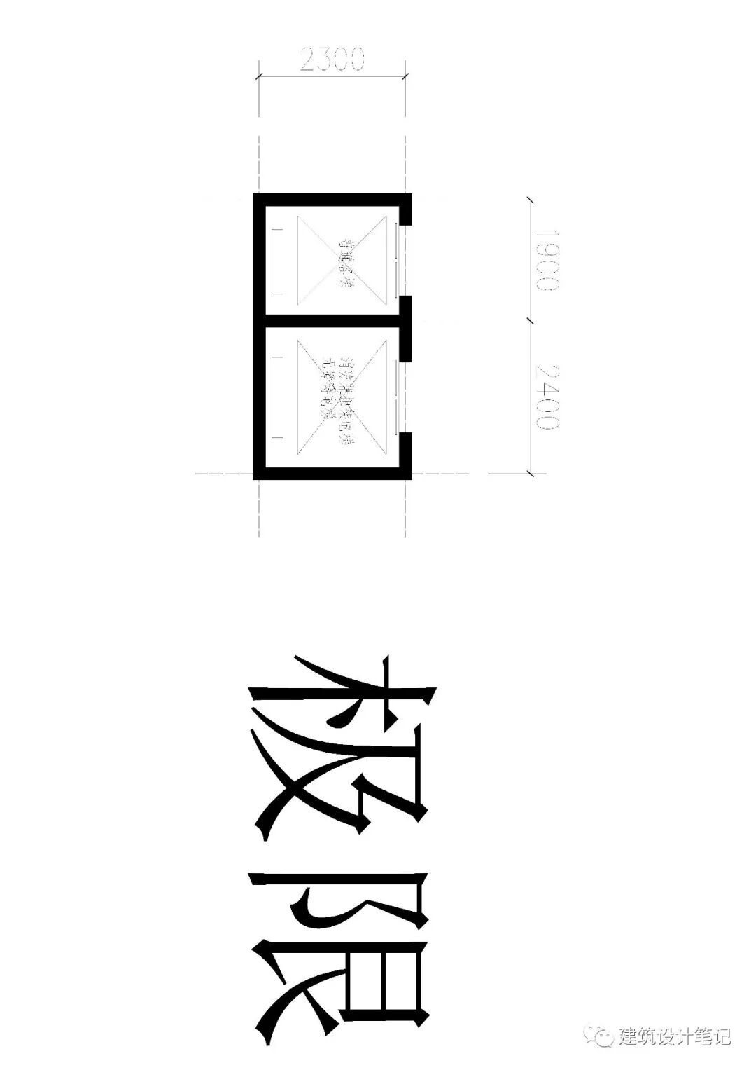

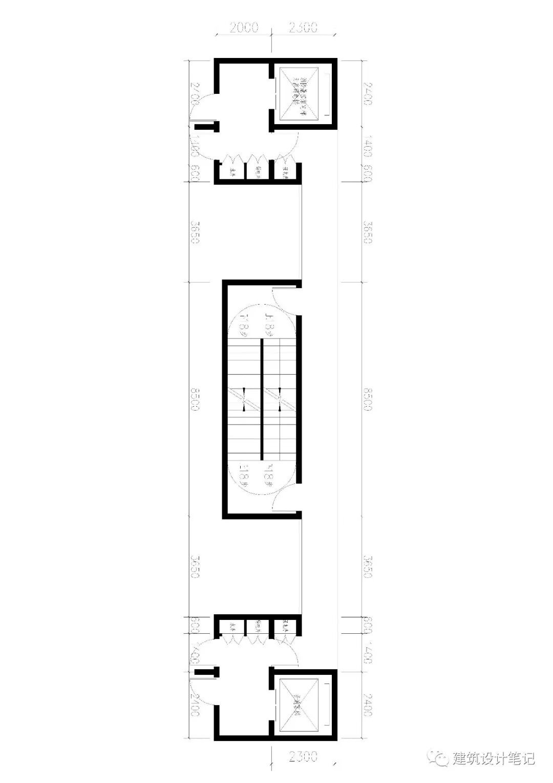

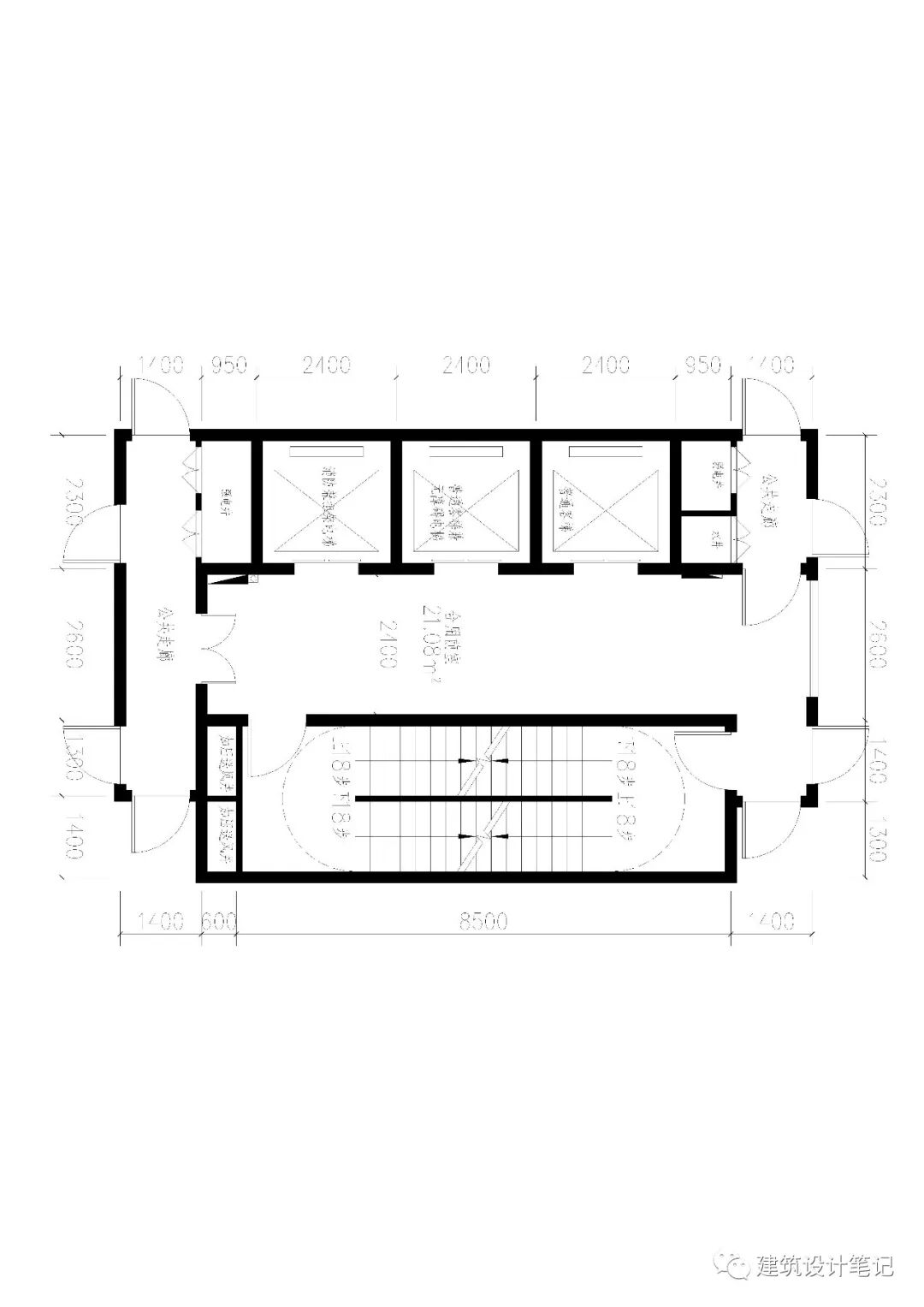

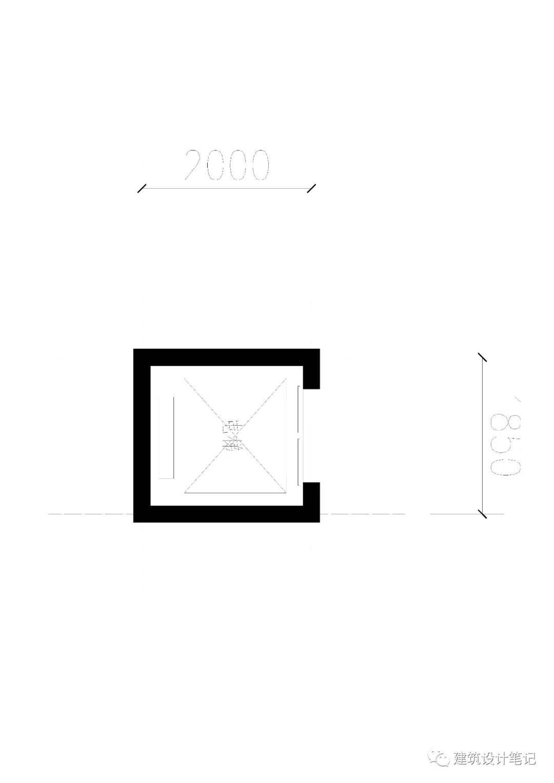

电梯间尺寸要求:
消防电梯载重量800KG,普通客梯载重量600KG
上海《住宅设计标准》多层及以上住宅应设置电梯。
当为中高层及以上住宅时,其轿厢尺寸不应小于1.40m(x)1.10m
十二层及以上高层住宅每栋楼设置电梯不应少于两台,其中一台电梯的轿厢尺寸不应小于1.60m(x)1.50m
公共走道尺寸要求:
住宅走廊通道净宽不得小于1.2m。此外,高层居住户门不应直接开向前室,若确有困难,必须采用乙级防火门,且开向同一前室的门数量必须少于三个。
候梯厅尺寸要求:
候梯厅深度不小于多台电梯中最大轿厢的深度,且不应小于1.05m,确保残疾人的轮椅回转空间。
一般宜在1.8-2m之间
公共管道井尺寸要求:
公共管道包括采暖供回水总立管,给水总立管、雨水立管、消防立管和电气立管等,不宜设置住宅套内,应设在便于检修的公共部位。
采暖、给排水井道最小进深600mm,面宽1500mm左右;
电气、强电、弱电一般各需面宽500mm,进深500mm的管井。具体尺寸需根据实际项目要求调整。

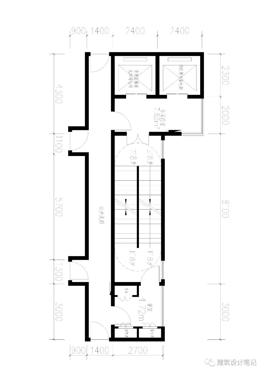

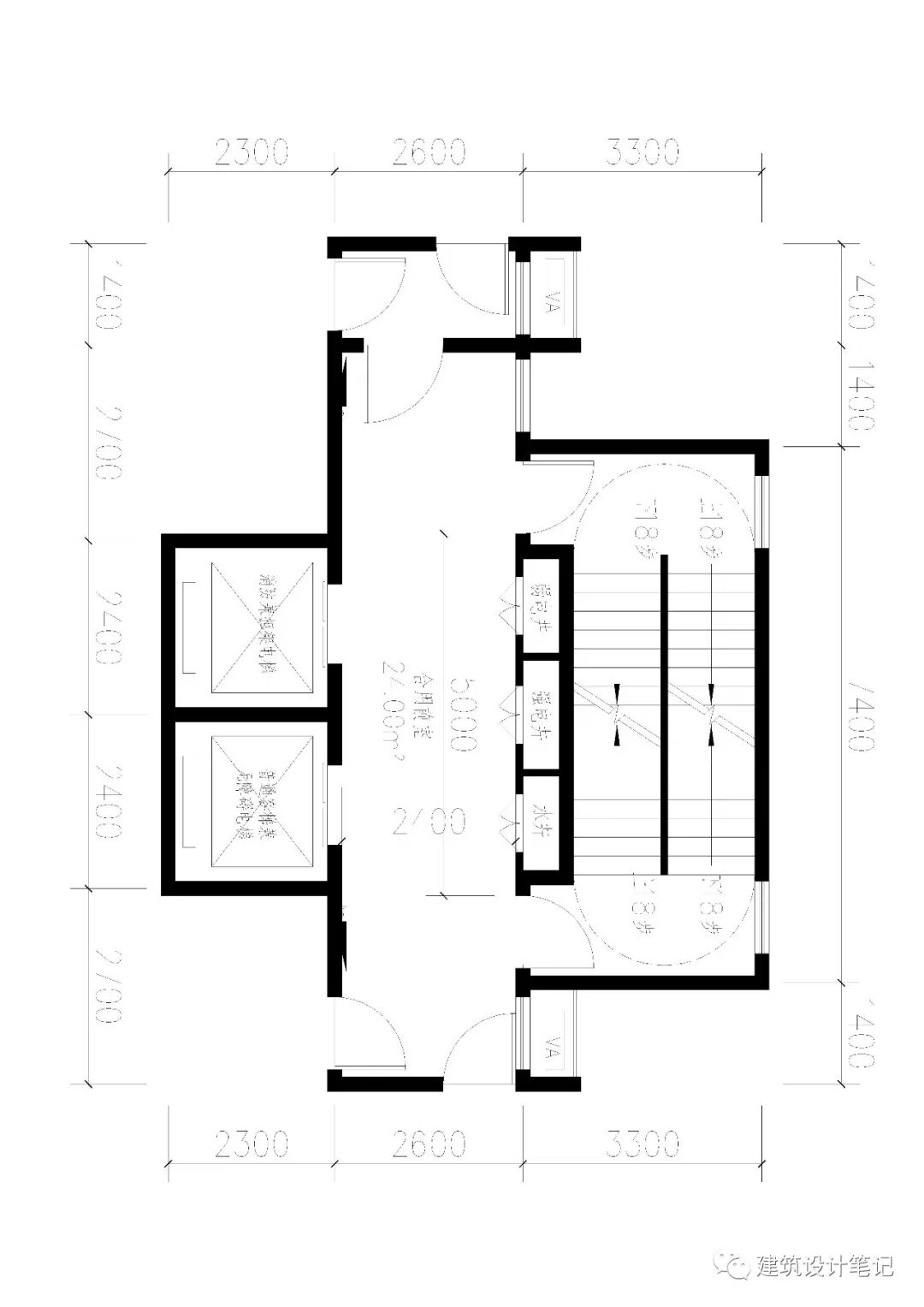

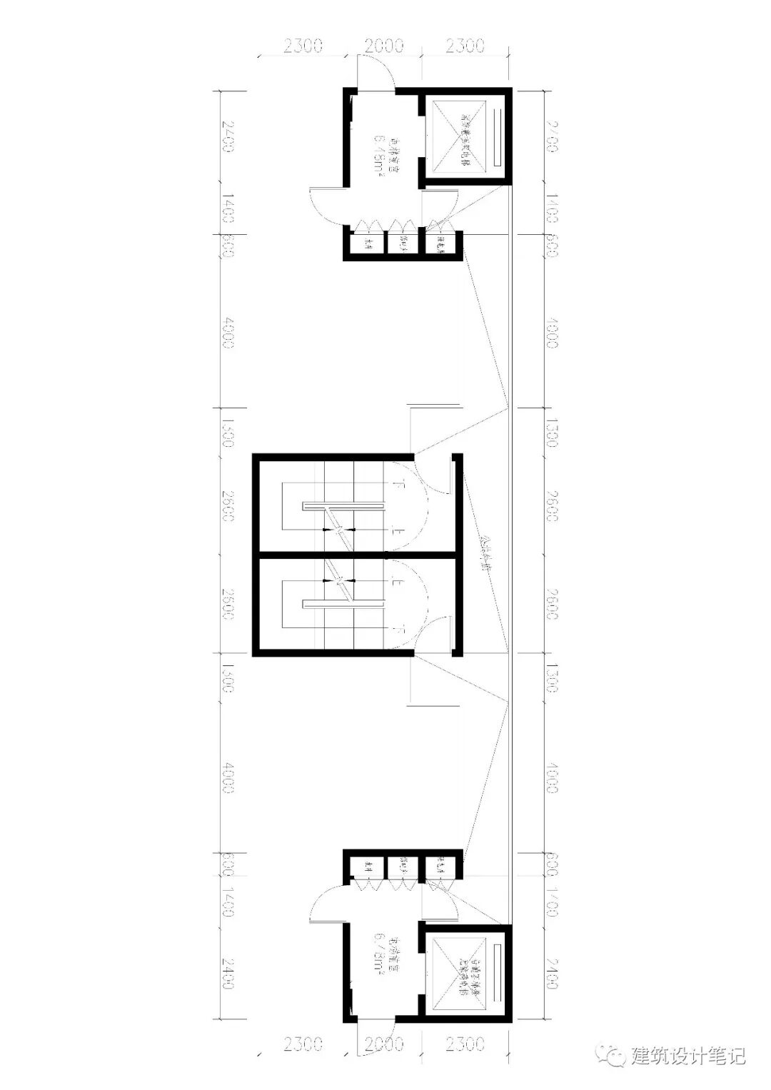

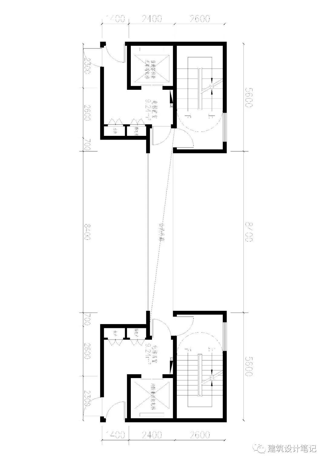

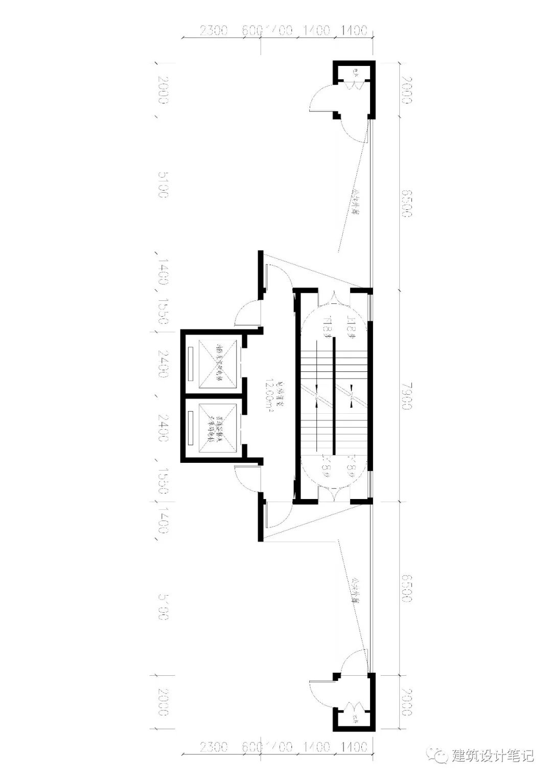

一、剪刀梯(新规)
剪刀梯(旧规)
二、楼梯(新规)
楼梯(旧规)
三、电梯模板
四、其他模板

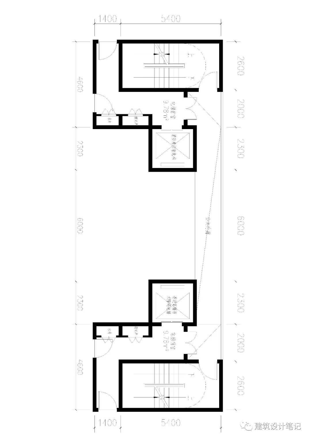

一、双核
二、单核
三、其他
来源:建筑设计笔记
知识点:核心筒规范住宅建筑
大家对这个住宅的核心筒挑挑毛病,看看符合消防规范吗
