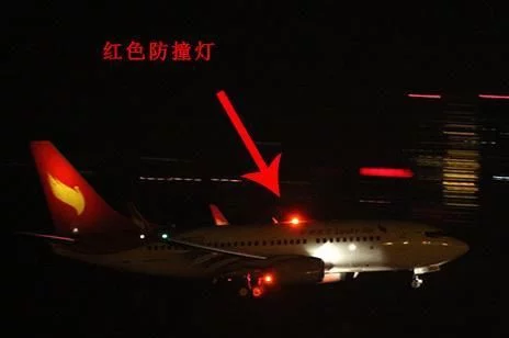

红色防撞灯
又叫做信标灯,英文为EACON LIGHT或BEACON,其分别安装在飞机的上、下和中部各一只,用途是防止航空器相撞。此灯根据机型适配的控制器不同,以一定地频率爆破闪烁。此灯在飞机推出及发动机运行时打开。(只要飞机发动就必开)

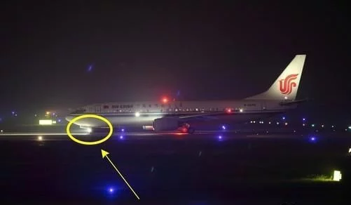

滑行灯(波音飞机)
英文为TAXI LIGHT,此灯安装在前起落架减震支柱上,数量为一个。地面滑行时,用来照明飞机前方路面。飞机在滑行时打开,离地后应立即关闭。

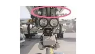

跑道脱离灯
又叫转弯灯或跑道边灯。英文中波音称之为RUNWAY TAKEOFF LIGHT,空客称之为RUNWAY TURN。其安装在前起落架减震支柱上,左右各一个,分别提供对机头前方两侧的照明。用于照明滑行道、跑道边线。发动机启动后打开、飞机起飞后关闭。前起落架收起时自动关闭,另外用途为夜间示意地勤人员准备滑出。

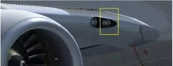

机翼灯
英文为WING LIGHT,位于机翼,为两个单光束灯,用以照明机翼前端及发动机进气口。用于检查机翼及发动机进气口的结冰情况。此灯在有结冰可能时应打开,但在实际应用中一般常开。

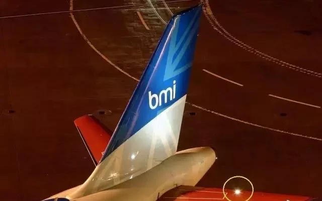

标志灯
标志灯又叫航徽灯,也有人把它叫做logo灯,就是用于照亮飞机尾翼上航空公司的logo,安装于两侧水平安定面翼尖附近。注意:标志灯是一个用户选装项目,并不是所有飞机都安装。

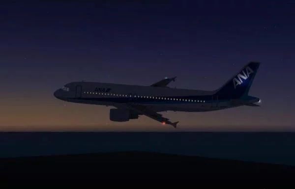

航行灯
航行灯又称位置灯,即航行时需要打开的灯。由三盏颜色不同的灯光组成,用以标明飞行的航行方向和位置。飞机上的三色航行灯,在世界各国有统一的规定:顺着飞机方向看上去,左翼尖端的为红色灯,右翼尖端的为绿色灯,垂尾顶端的为白色灯。为了增大可视程度,有的飞机在翼尖还安装两组同样颜色的灯。
