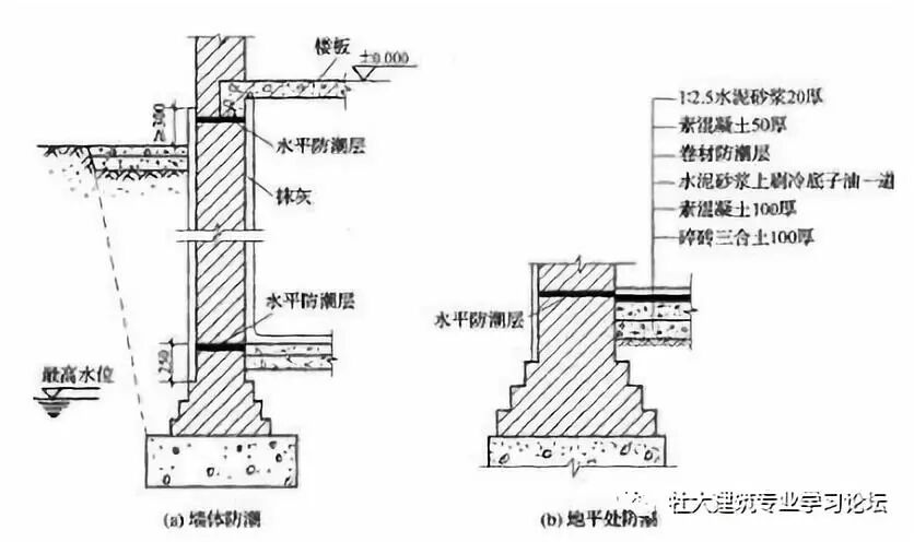

一、地下室防潮
(一)、基本做法

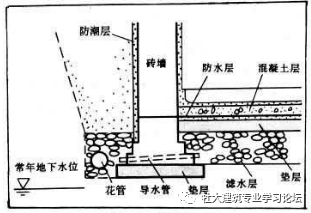

降排水法

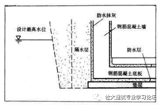

卷材外防水

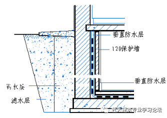

卷材内防水
