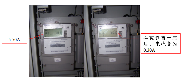

窃电者采用永久性磁铁产生强磁场干扰采样CT,使电能表少计电量。电流互感器的铁芯为坡莫合金,它灵敏度高,很容易受到外部磁场干扰发生磁饱和。如图2-1所示,该表是三相四线费控智能电能表,运行正常。电表由于受到强磁铁影响,电流值由5.50A变为0.30A,电量损失约94%。

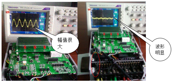

如图,用示波器观察电能表内部干扰前的波形为正弦波,强磁铁干扰后对应的电流幅值明显减小,波形近似为一条直线。
