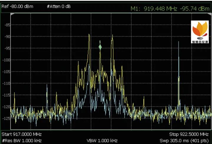

当检测宽频率范围内的频谱时,可使用典型的窄带系统天线替代宽带鞭状天线。市场上可供选择的宽带天线有 很多种,包括 Keysight N9311x-500 和 N9311x-501 ( 分别覆盖 70 MHz 至 1000 MHz 以及 700 MHz 至 2500 MHz 的频率范围 )。当测量极其微弱的信 号或对非许可发射机测向时,应将高 增益定向天线连接至分析仪。是德 科技提供了多种型号的定向天线, 包括 N9311x-504、508 和 518,其增 益分别为 4 至 5 dBi,频率范围分别高 达 4、8 和 18 GHz。图 1 显示了两个空中测量,对使用低 增益全向天线时的响应 ( 蓝色迹线 ) 和使用高增益 9 dBi 八木天线时的响 应 ( 黄色迹线 ) 进行了比较。使用高增 益天线时,未知信号的幅度测量值显 著增加,但这个测量要求天线指向最 高信号幅度的方向。如果这个高增益 天线没有指向信号源,那么幅度会小 于使用全向天线进行测量时的幅度。
图 1. 空中测量对分别使用全向天线 ( 蓝色迹线 ) 和高增益天线 ( 黄色迹线 ) 接收到的信号进行了 比较

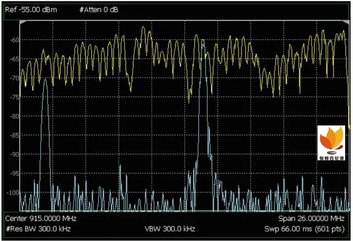

MaxHold 显示模式可存储和显示多次 扫描中的最大迹线值。此模式位于 FieldFox 的“TRACE ( 迹线 )“菜单下。图 2 显示了使用分析仪 ( 配备两条活 动迹线 ) 对跳频载波进行测量的结果。迹线 1 ( 黄色 ) 配有 MaxHold 模式,迹 线 2 ( 蓝色 ) 是标准的扫描“清除/写 入”(Clr/Wr) 模式。经过几次扫描之 后,MaxHold 迹线相对稳定,而 Clr/ Wr 迹线变化极大,这是因为跳频信 号会随着时间不断变化。在测量过程 中我们发现,左侧显示的另一条迹线 没有按照此 ISM 频段在非许可工作模 式下通常的要求进行跳频。当固定频 率信号与跳频信号在频域中最终发生 碰撞时,前者可能是后者的干扰源。MaxHold 显示模式主要是在只需要间 歇信号最大幅度的时候使用。如果需 要观察信号随时间的变化,则可以使 用频谱图或串接显示模式,对间歇信 号结构进行更深入的分析。

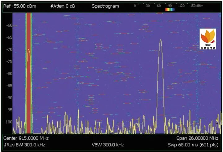

当使用 FieldFox 时,可在 Measure ( 测 量 ) 键下的 Interference Analysis ( 干 扰分析 ) 菜单中找到这些显示模式, 图 3 显示了图 2 中的跳频信号的频 谱图。为了显示此频谱图测量结果, 在频谱图上叠加了标准的 Clr/Wr 测 量迹线 ( 黄色 )。频谱图是可在同一个 显示屏上查看频率、时间和幅度的独 特方法。它可显示频谱随时间的变化 过程,其中色标与信号幅度相对应。
图2. 在标准的 Clear/Write ( 蓝色迹线 ) 和 MaxHold (黄色迹线 ) 模式中显示的跳频信号的测量结 果。可以看到,左侧信号是静止的。
图 3. 跳频信号的频谱图,在频谱图上叠加了使用标准 Clear/Write 模式 ( 黄色迹线 ) 进行测量 扫描的结果。
在频谱图中,每条频率迹线占用显 示屏上的一条水平线 ( 高度为一个像 素 )。纵轴显示持续时间,因此显示 屏会随着时间向上滚动。在此图中, 频谱图中的红色表示信号幅度最高的 频率内容。
频谱图可以显示干扰的计时,以及信 号带宽如何随时间进行变化。用户可 将时间游标放置到频谱图上,以确定 信号的计时特征。图 10 中的频谱图 显示了类似于随机的跳频载波频率码 型,并在左侧显示了幅度恒定不变的 固定载波。

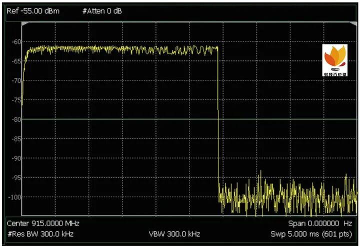

另一种重要的间歇性信号显示模式是 Zero Span ( 零扫宽 ) 模式。在此模式 下,频谱分析仪的中心频率调谐到固 定频率,并像频率调谐示波器一样在 时域中进行扫描。RBW 滤波器经过 调整后拥有充足的带宽,可捕获尽可 能多的信号带宽,同时不会导致测量 本底噪声提升到难以接受的水平。幅 度触发电平可设置为像示波器一样在 扫描开始时进行触发。触发功能位于 FieldFox 上的 Sweep ( 扫描 ) 键下。图 4 显示了对前面的跳频信号进行零 扫宽测量的结果。如图所示,信号幅 度由跳频载波移动到分析仪中设置的 相同频率时所用的时间决定。此显示 界面提供了当跳频载波停留在这一个 频率上时,脉冲持续时间的计时测量 结果。

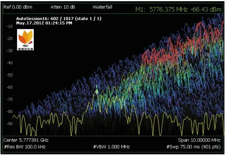

与频谱图相似,串接显示还提供了频 谱测量结果的历史记录。串接显示通 过三维彩色编码显示幅度电平随频率 和时间的变化记录。时间级数沿着对 角线向上移动到屏幕右侧。图 5 为 时变信号的典型串接显示,最高幅度 电平以红色显示,最低幅度电平以蓝 色显示。FieldFox 将图中所示的信号 捕获到其存储器中。它的迹线记录和 回放能力能够对信号进行长时间的监 测和分析。分析仪可以连续记录迹线, 迹线数量可以指定,也可使用用户指 定的功率和频率模板进行触发开始进 行记录。
图 4. 在 FieldFox 上使用 Zero Span ( 零扫宽 ) 测量跳频载波的结果
图 5. 时变信号的瀑布图显示
