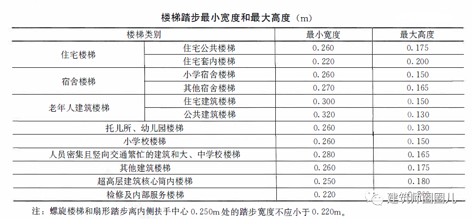

楼梯踏步最小宽度和最大高度
疏散用楼梯和疏散通道上的阶梯不宜采用螺旋楼梯和扇形踏步;确需采用时, 踏步上、下两级所形成的平面角度不应大千10° ' 且每级离扶手250mm处的踏步深度不应小千220mm
公共建筑(无障碍)楼梯的踏步宽度不应小于280mm, 踏步高度不应大于160mm。
住宅楼梯踏步宽度不应小于0. 26m, 踏步高度不应大千0. 175m。扶手高度不应小千0. 90m。楼梯水平段栏杆长度大于0. 50m时, 其扶手高度不应小于1. 05m。楼梯栏杆垂直杆件间净空不应大于0. 11m。
