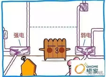

家庭装修中,要涉及强电(照明、电器用电)和弱电(电视、电话、印象、网络等)电路线在现代装修中一般要求埋暗线,一旦出现问题,维修起来很麻烦,所以,线材就一定要选择比较好的,切记,这部分钱绝对不能省!!!

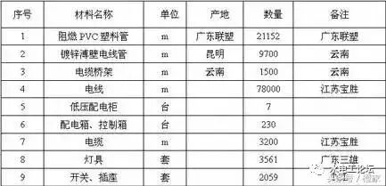

1.不论水电材料是公司包工包料还是业主自购,凡申购水电材料必须填表,表内有品名、品牌、相关说明及数量四栏,电工必须认真填写,字体宜用正楷。
2、开单必须准确,施工不用的材料,不得拆开其包装和损坏,不得影响其退货。
3、所有的材料进场,电工一一验收。对不符合国家、行业及相关标准的材料,电工可有权不用。

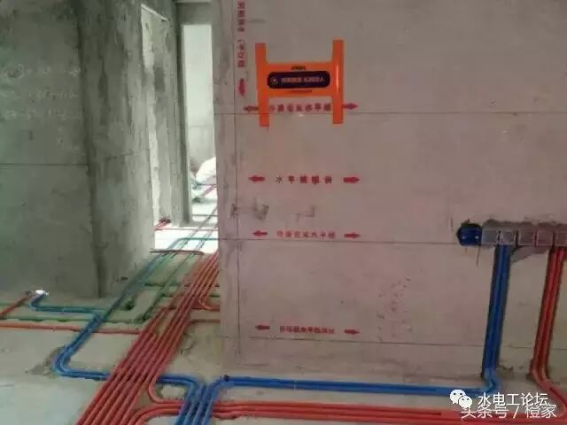

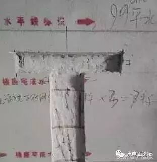

(2)弹线定位
1.综合业主、设计师的意见及图纸,确立各电位的准确位置,用墨线盒弹放墨线标记电线位置。
2.走向要求横平竖直且弹线清晰。

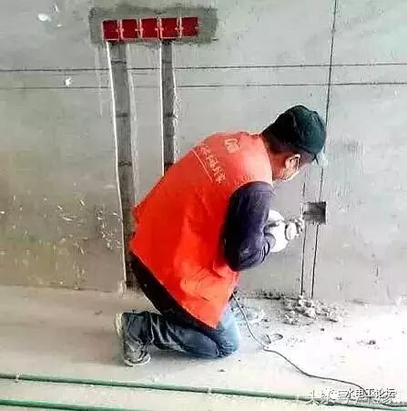

(3)开槽
用切割机、开槽机切到相应深度,然后用电锤或用手锤凿到相应深度。
注意事项:

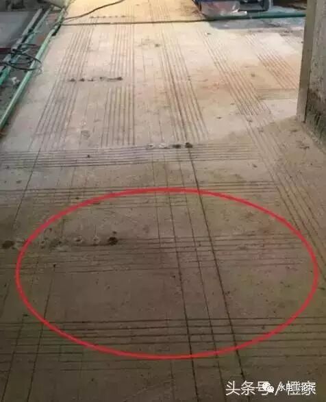

1.砖墙开槽深度为线管管径+12mm。
2.同一槽内有2根以上线管时,注意管与管之间必须有≥15mm的间缝。
3.顶棚是空心板的,严禁横向开槽。
4.混凝土上不宜开槽,如非得不可绝不能伤及钢筋结构。
5.开槽次序宜先地面后顶面,再墙面;同一房间、同一线路宜一次开到位。
7.为了开槽高效与美观,建议用先进的工具设备,如开槽机等。
(4)布线布管

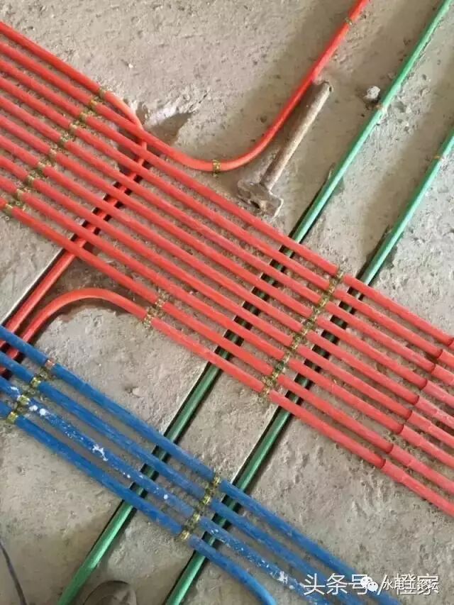

1.配管
根据所定的线路,将线管配好,转弯处用弯管器冷弯。
2.穿线
根据要走的线路,将电线穿管。
3.固定
布管完毕,用线卡将其固定。

1.电线应为活线,用手来回抽线管内电线,应能轻松灵活地抽动。
2. 弱强电要分开,之间保留一定距离,并符合“左零线右相线”的规范。
3.所有电线接头都应留有15cm的余量,导线在线管内不应有接头和扭结。遇到转角,保持电圆弧状拐弯。

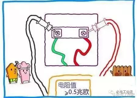

4.漏电保护器按钮灵活;各回路绝缘电阻值不小于0.5兆欧。
