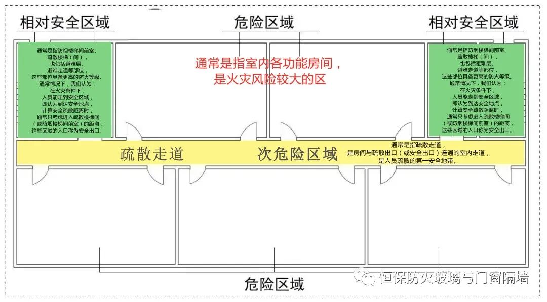

火灾风险等级划分
危险区域
通常是指室内各功能房间,是火灾风险较大的区
次危险区域
通常是指疏散走道,是房间与疏散出口(或安全出口)连通的室内走道,是人员疏散的第一安全地带。疏散走道的围护结构应具有相应的耐火性能,满足对应耐火等级的燃烧性能和耐火极限要求。墙面、顶棚、地面的装修应符合《建筑内部装修设计防火规范》的要求,同时,走道与房间隔墙应砌至梁、板底部。
相对安全区域
通常是指防烟楼梯间前室、疏散楼梯(间),也包括避难层、避难走道等部位,这些部位具备更高的防火等级。通常情况下,我们认为:在火灾条件下,人员能走到安全区域,即认为到达安全地点,计算安全疏散距离时,通常只考虑进入疏散楼梯间(或防烟楼梯间前室)的距离,这些区域的入口称为安全出口。
室外安全区域
通常是指室外地面,包括符合疏散要求并具有直接到达地面设施的上人屋面、平台以及符合《建规》第6.6.4条要求的天桥、连廊等。

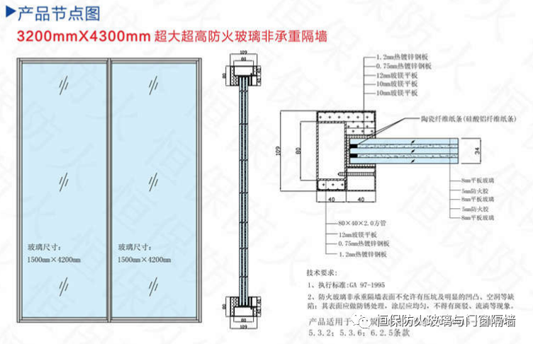

恒保产品推荐
  恒保防火玻璃非承重隔墙,严格执行标准GA 97-1995《防火玻璃非承重隔墙通用技术条件》 、CCCF-CPRZ-18《消防类产品认证实施细则  火灾防护产品  建筑耐火构件产品》
产品优点
1.在一定时间内,玻璃连同框架能满足耐火稳定性、完整性和隔热性;
2.具有防火、隔烟、阻挡高温的特殊功能;
3.产品高档、简洁、通透性好;
4.选用隔热型防火玻璃,无需加自动水喷淋系统;
5. 恒保公司一共4个产品获得国家3C认证证书全国通用,其中超大版面隔3200mm x 4300mm更是国家首创产品,更迎合高端客户的需求。
适用范围
用于高级宾馆、影剧 院、展览馆、机场、体育馆、医院、图书馆、商厦等公共场所。
