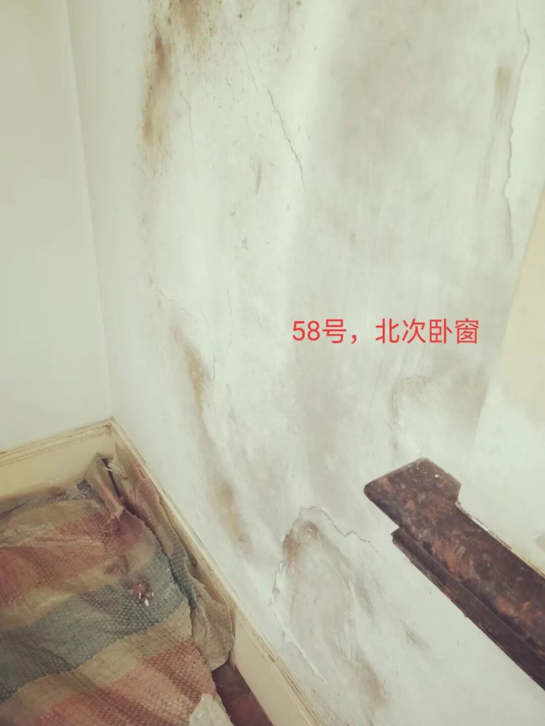

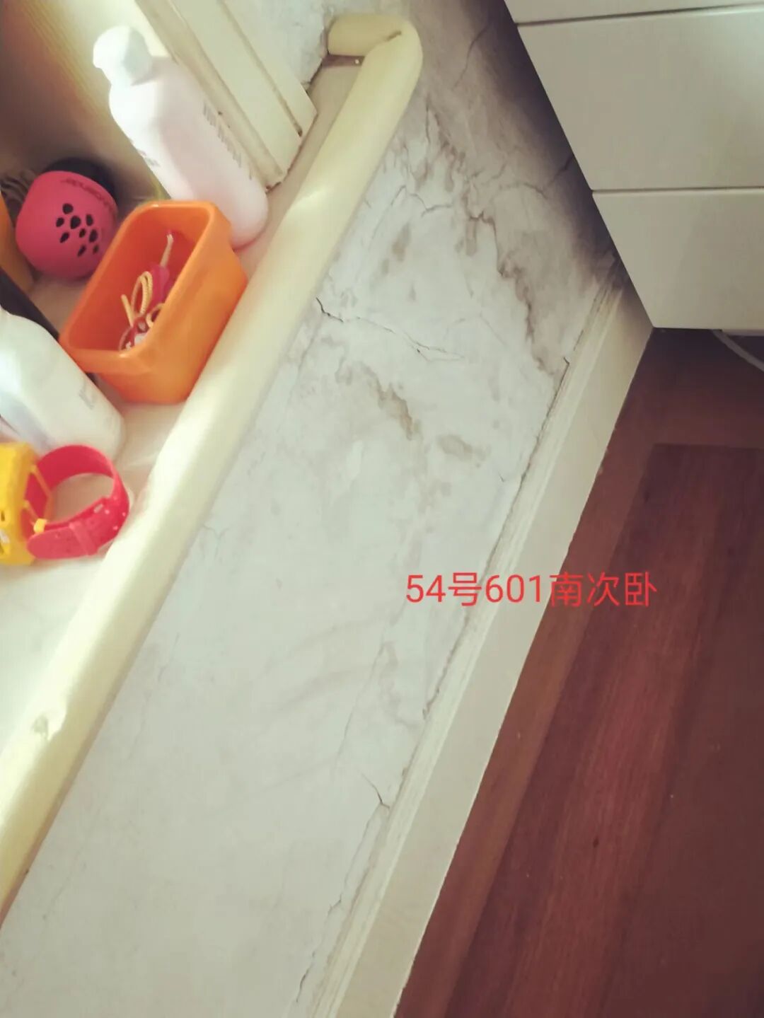

住宅边户室内墙体返潮发霉,是业主们经常会遇到的情况,如图1所示。某小区卧室墙壁已大面积发霉,墙壁上霉迹斑斑,墙纸已经发霉脱落,经过两次除霉之后依然有明显的潮湿,一进到卧室就能闻到潮湿的味道,严重影响了日常生活。该业主家中的问题并不是个例,该小区有多达20户的居民家中存在同样的问题。
图1住宅边户墙体返潮、发霉
住宅边户墙体返潮发霉主要是因墙体的内外温差冷凝结露导致。具体原因如下:
1)墙体为轻体砌块,密封性较差,透气、透风严重。
2)北方地区外墙无保温或保温设置较差的情况下,使用暖气后,室内温度升高,容易在温差大的部位结露,从而出现频繁的返潮、发霉现象。
3)南方地区外墙体通常不做保温设计,遇到极端天气,也会出现冷凝结露水。如:夏季室外高温、室内制冷,环境湿度大,就会在高、低温的临界墙体部位出现冷凝结露。
4)空间不通透,墙角等死角部位常年不见阳光、空气不流通,也会出现潮湿、发霉。

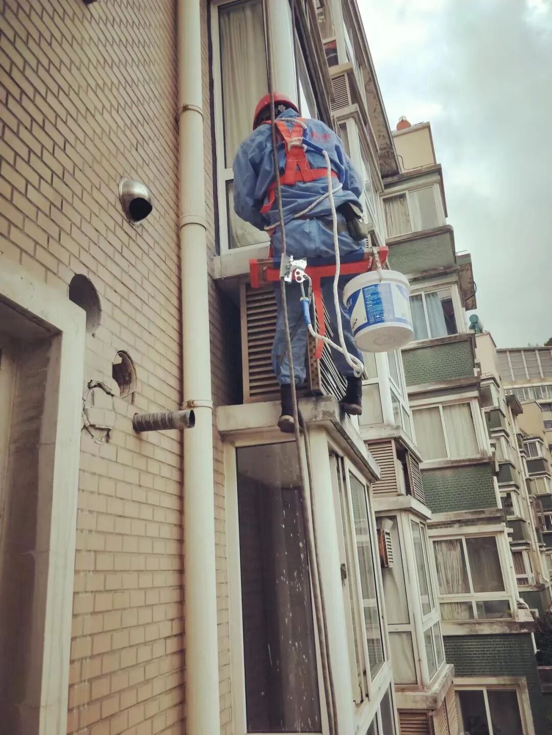

住宅边户墙体非渗漏导致的返潮、发霉可以通过解决墙体透汽、保温,降低室内湿度的方式达到治理效果。具体施工步骤如下:
1)将发霉范围内的墙体饰面层、腻子层等铲除,至墙体结构面,将有问题的墙面整面铲除;
2)采用“堵漏宝”等速凝材料封堵墙体裂缝、孔洞等缺陷,达到防水涂料涂刷的基层要求;
3)分两到三遍涂刷灰浆类防水涂料,如通用型防水涂料等,达到1.0mm以上的厚度;
4)分三至四遍涂刷聚合物水泥防水涂料,达到规定的厚度;
5)以上两道防水涂膜起到墙面抗渗、抗透汽、抗通风的功效。待涂膜完全固化后,在防水层表面粘贴30mm厚保温板或抹30mm厚保温砂浆,降低墙体内外温差传递,解决冷凝水问题;
6)保温层外侧恢复腻子层、装饰层,如选用块状保温板(非保温砂浆),需要在表面做抗裂砂浆抹灰层(内衬抗裂网)。图2所示为住宅边户墙体返潮、发霉的施工方法。
