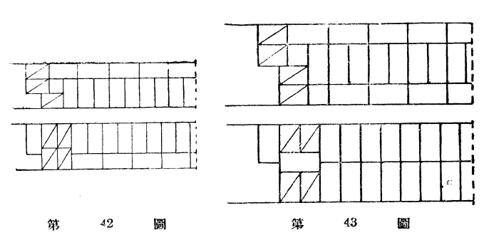

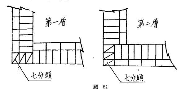

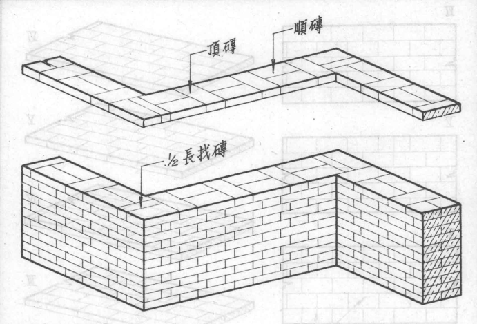

 普遍而言,出于建筑美观、结构稳定考虑,合格的砖墙砌筑时需要上下交替错缝。单块砖的尺寸,需要遵循以下关系:2块砖顶宽度+垂直灰缝=1块砖长。不同的砌法在端部需要有3/4(也称七分头或八分砖)、半砖或1/4的找砖收头,当出现窗洞门洞时,亦遵循此项规则。
 一丁一顺砖墙砌法(摘自《砖砌工冬训技术教材》
不同墙厚的门窗洞的收头砌法(摘自《建筑构造学》1936年)

法式砌法拐角处的拆解图(摘自《实用砖工程详图》)

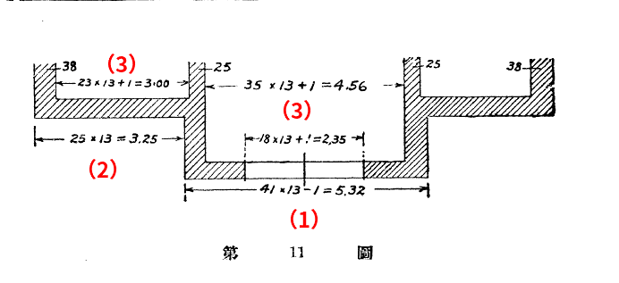

     1936年出版的《建筑构造学》(唐英、王寿宝)一书中,对此有详细论述,可供我们更好理解这层关系:文中以250*120*50砖,10厚灰缝为例,以厘米为单位,a=12,b=1。对于不同的砖墙交接情况所对应的尺寸,对应前述的三种情况,给出了如下图例解析:
三种情况砖墙的尺寸设计范例(摘自《建筑构造学》1936年)

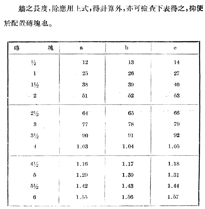

     同时对于不同顶数的砖墙长度给出的详细的表格以方便设计时查询使用。
三种情况砖墙的尺寸查询表(摘自《建筑构造学》1936年)

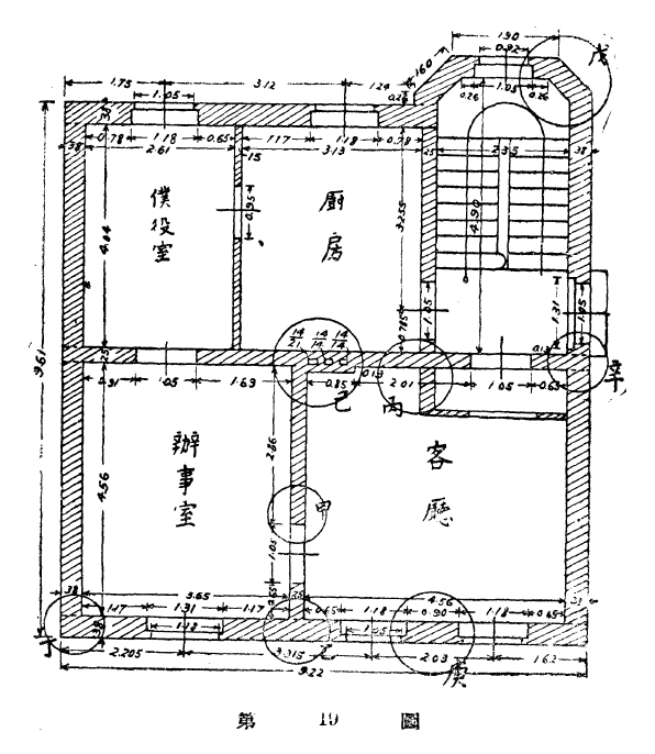

     通过以上的论述,我们不难发现,当年的建筑师们在设计砖砌建筑,尤其是清水砖墙建筑时,实际上是以墙面外皮长度或内皮长度+墙厚的尺寸来控制整体建筑尺寸,而非如今常用的以墙心轴线为基准。这一控制逻辑在大量的历史图纸上也可以得到印证。设计图纸上所标注的尺寸,实际上反映了砖的皮数。而不同的砖的砌筑方式,则是在这一底层逻辑之上,基于技术、美学、经济、地域性等因素的选择。
建筑平面范例(摘自《建筑构造学》1936年)
