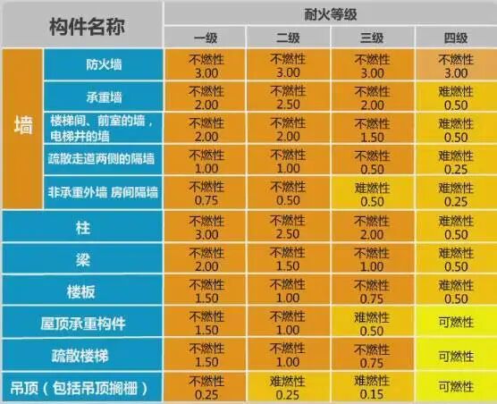

耐火等级
建筑物的耐火等级分为四级。建筑物的耐火等级是由建筑构件(梁、柱、楼板、墙等)的燃烧性能和耐火极限决定的。
一般说来:
一级耐火等级建筑是钢筋混凝土结构或砖墙与钢混凝土结构组成的混合结构;
二级耐火等级建筑是钢结构屋架、钢筋混凝土柱或砖墙组成的混合结构;
三级耐火等级建筑物是木屋顶和砖墙组成的砖木结构;
四级耐火等级是木屋顶、难燃烧体墙壁组成的可燃结构。
耐火等级:
1:建筑耐火等级划分为一、二、三、四级;
2:一级最高,耐火能力最强;四级最低,耐火能力最弱;
3:建筑物的耐火等级,取决于组成该建筑物的建筑构件的【燃烧性能和耐火极限】;
4:所谓建筑构件是指建筑物的墙体、基础、梁、柱、楼板、楼梯、吊顶等一系列基本组成构件;
5:建筑构件达到耐火极限有三个条件,即:
01:失去支持能力;
02:失去完整性;
03:失去隔火作用;只要三个条件中达到任一个条件,就确定其达到其耐火极限了。
耐火等级是衡量建筑物耐火程度的分级标度。它由组成建筑物的构件的燃烧性能和耐火极限来确定。规定建筑物的耐火等级是建筑设计防火规范中规定的防火技术措施中的最基本措施之一。
影响耐火等级选定的因素有:建筑物的重要性、使用性质和火灾危险性、建筑物的高度和面积、火灾荷载的大小等因素。

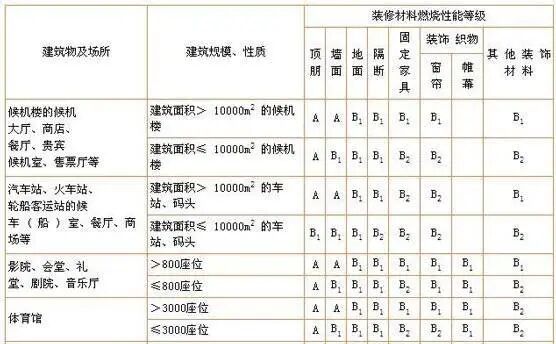

防火等级
1:防火等级主要是说建筑保温材料,分为A级不燃型,B1级难燃型,B2级可燃型,也称阻燃型,B3级易燃型;
2:新国标《建筑材料及其制品燃烧性能分级》(GB8624-2006)于2007年3月1日实施,其中将建筑材料及其制品的燃烧性能分为A1、A2、B、C、D、E、F七个等级;
3:为新旧标准顺利对接,公安部[2007]182号文对新老规范燃烧性能标准分级作出说明:新标准A1、A2级对应于旧标准的A级,新标准B、C级对应于旧标准的B1级,新标准D、E级对应于旧标准B2级;
4:防火等级分为A1、A2、B、C、D、E、F或A1fl、A2 fl、B fl、C fl、D fl、E fl 、F fl七个级别;
5:对材料燃烧性能级别的划分由A级(匀质材料)、A级(复合夹芯材料)、B1、B2和B3五个级别改为A1、A2、B、C、D、E、F或A1fl、A2 fl、B fl、C fl、D fl、E fl 、F fl七个级别。

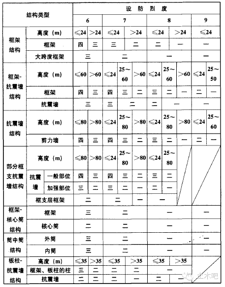

抗震等级
抗震等级是建筑结构的属性。比如说,这栋楼的抗震等级是一级,那栋楼的抗震等级是二级。抗震等级也可以在局部调整,比如这栋楼的抗震等级是三级,但是某一层或者某一个柱子的抗震等级是二级。
抗震等级当然跟抗震能力相关,但并不是说一级的就一定比二级的好。举个类似的例子,汽车的碰撞试验,有五星的,也有三星的,但是并不是说五星的就一定比三星的更好。一个五星的微型车,跟一个三星的大皮卡相比,孰高孰低还很难说。
抗震等级也是如此,它取决于抗震设防烈度、结构重要性、结构类型、结构高度。对于普通的钢筋混凝土结构,可以参见抗震规范里的这张表格。
比如说,上海的一栋高层住宅楼,采用剪力墙结构,高度为 100 米。我们就去查表,上海设防烈度为 7 度,抗震墙结构高度大于 80 米,所以是二级。再比如说,济南的一栋高层写字楼,框架核心筒。我们继续查表,济南是 6 度区,所以框架核心筒的框架部分是三级,核心筒部分是二级。
注意到,我们说这张表适用于“普通的钢筋混凝土结构”,也就是所谓的“丙类建筑”。目前的抗震规范,已经把中小学校舍提高到了“乙类建筑”。换言之,医院、中小学校舍等等非常重要的建筑物,需要在这张表的基础上进一步提高,一般是查表的时候提高一个烈度。
比如说,以上海为例,同样是小于 24 米的框架结构,如果是菜市场,那就按 7 度查表,也就是三级,如果是小学教学楼,那就要按 7+1=8 度查表,抗震等级为二级。也就是说,同一个地区、同一个结构类型、差不多高度的建筑物,中小学、医院等等通常要比菜市场、普通办公楼、住宅楼高一个抗震等级。
抗震等级有什么用呢?主要体现在结构的各种内力调整和构造措施上。

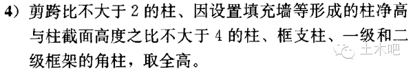

比如一级框架结构的角柱,最小配筋率需要到达 1.1%,而四级的角柱,最小配筋率达到 0.7% 就可以了。也就是说,在计算允许的前提下,抗震等级低的结构可以用更少的钢筋。
再比如说,一级和二级框架结构的角柱,箍筋必须全高加密,而三级和四级的角柱就不需要特殊处理。
