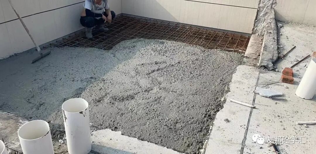

适时合理的抹压:
(1)冬期混凝土初凝时间一般为8~12小时,终凝为12~16小时。因此应适当把握好抹面时机,并在初凝前(用手轻按表面可留下指痕)进行二次抹面,可以减少表面裂缝。混凝土墙、柱等边模的拆模时间应适当延长,以避免表面发生脱皮等影响外观质量。
(2)混凝土初凝前用刮尺赶平,用木抹子第一次抹面,初凝后到终凝前用铁抹子碾压表面数遍,将表面不均匀、不规则裂缝闭合,最后用收光抹子第二次抹面,闭合收水裂缝,随后立即在混凝土表面覆盖塑料薄膜,使混凝土内蒸发的游离水积在混凝土表面进行保温养护,在薄膜上再盖草帘子。
