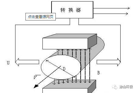

五、流量测量仪表种类
      涡街流量计、金属管转子流量计、孔板节流装置流量计、锥形管流量计、威力巴流量计、楔式流量计、质量流量计、电磁流量计等。
六、流量计的分类
      流量测量方法和仪表的种类繁多,分类方法也很多。至今为止,可供工业用的流量仪表种类达60种之多。品种如此之多的原因就在于至今还没找到一种对任何流体、任何量程、任何流动状态以及任何使用条件都适用的流量仪表。
      按测量原理分有力学原理、热学原理、声学原理、电学原理、光学原理、原子物理学原理等。
      按照目前最流行、最广泛的分类法,即分为: 容积式流量计、差压式流量计、浮子流量计、 涡轮流量计、 电磁流量计、流体振荡流量计(包括涡街流量计、质量流量计 ) 、插入式流量计 。
