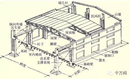

什么是排架结构?
排架由屋架(或屋面梁)、柱和基础组成,柱与屋架铰接,与基础刚接。是单层厂房结构的基本结构形式。
排架结构与刚架结构类似,在自身的平面内承载力和刚度都较大,而排架间的承载能力则较弱,通常在两个支架之间应该加上相应的支撑,避免侧向风荷载的推动,发生侧向的移动。
排架结构的应用范围?
排架体系常用于高大空旷的单层建筑物如工业厂房、飞机库和影剧院的观众厅等。其柱顶用大型屋架或桁架连接,再覆以装配式的屋面板,根据需要,有的排架建筑屋顶还要设置大型的天窗、有的则需沿纵向设置吊车梁。
由于排架体系的房屋刚度小,重心高,需承受动荷载,因此需要安装柱间斜支撑和屋盖部分的水平斜支撑,还要在两侧山墙设置抗风柱。
排架结构是混凝土厂房建筑的常用结构形式,在早期厂房建筑中大量应用。随着经济发展,钢材价格逐渐降低,钢结构在厂房建筑中被大量使用,排架结构逐渐被施工速度快、自重轻、承载力大的刚架钢结构所替代。

排架结构的设计原理
排架结构是相对简单的大跨度结构,一般为单层建筑物。应用排架结构最为常见的建筑物是单层工业厂房,但是在许多民用建筑中,如影剧院、菜市场、仓库等也可以采用排架结构。排架结构属于平面超静定结构,但与框架相比,超静定次数较少,手工计算较为容易。排架计算一般采用剪力分配法,是力学中位移法的一种。 结构组成 排架结构有三个主要部分组成:形成跨度的屋面结构、竖向支撑结构、基础结构。 屋面结构 由于排架结构跨度较大,屋面结构多采用桁架体系,钢结构或钢筋混凝土结构,以减轻屋面结构的重量。较小跨度的排架结构则多采用钢筋混凝土屋面梁。由于连接平面排架 之间纵向构件的标准长度为6米,因此排架的柱距也多为6米。
