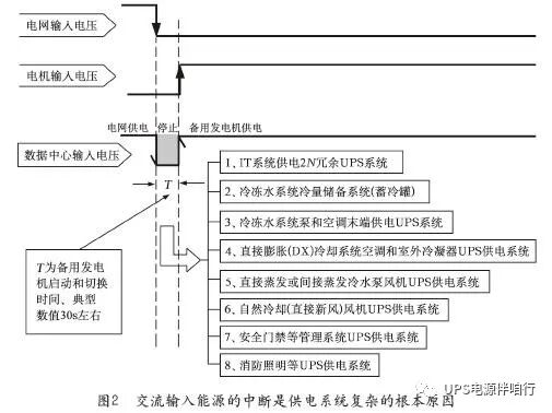

      过渡备用能源——蓄电池是通过传统UPS设备供电的。冗余的交流输入能源存在着发电机启动延时和两种交流能源转换的断电时间,见图2中的时间T,此时间的典型值在30s左右。由于此断电时间很长,系统中的所有设备都会因交流输入断电而停止运行,IT设备和所有的供电以及制冷设备的控制系统,还有消防、安全和系统管理设备等,允许的交流输入断电时间都应控制在10ms以内。为此必须对系统中的关键设备配置UPS设备,如图2所示,需要配备UPS系统的设备包括:

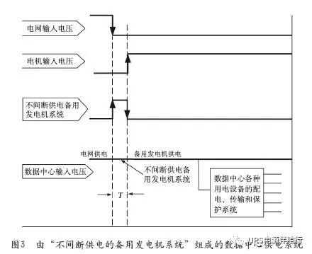

      上节讲到的数据中心供电系统之所以如此复杂,根本原因是两种交流能源(电网市电和发电机)在接替过程中,存在着不可避免的油机启动延时和转换时间,设想如果能够消除图2中的时间T,那么整个供电系统中的各种用途的UPS设备岂不可以消失了。当前可行的措施之一,是把电网市电、柴油发电机和过渡储能设备集成在一起,就可构成本文提出的“数据中心不间断供电的备用发电机系统”。把这种系统应用到数据中心中,无异于为数据中心提供了一个可连续不间断的交流能源,使整个供电系统变得非常简单,如图3所示。

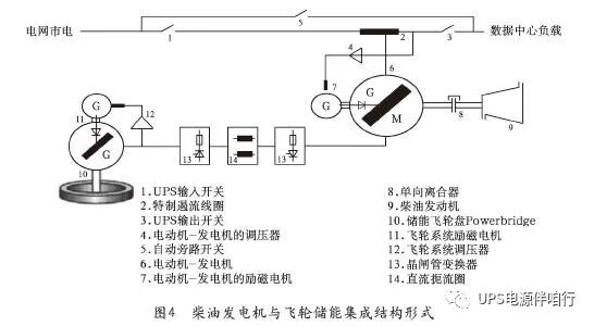

      图4和图5是两种典型的结构形式
      ·形式1:柴油发电机与飞轮储能集成
      把电网市电、柴油发电机和飞轮储能三者集成起来,如图4所示。

      以柴油发电机与飞轮储能集成(图4)结构形式,分析一下其工作过程
      市电模式
      ·市电为负载提供有功功率,同时通过电动机-发电机提供
      维持飞轮全速旋转的能量;
      ·电抗器的设计确保输入输出端之间99%的谐波隔离和瞬态故障隔离,抑制电压畸变,实现纯正的正弦输出;
      ·电动机-发电机作为无功发生源为负载提供实时的感性和容性的无功补偿,同时对输出电压进行实时调控,确保任何负载情况下的电压稳定性;
      ·飞轮作为双向储能装置与负载端进行实时的有功功率补偿(释放和吸收),确保任何负载情况下的频率稳定性。
      飞轮(电池)供电模式
      ·市电故障后,输入断路器自动断开;
      ·储能飞轮转速逐渐降低,将机械能转换成电能,通过发电机绕组输出给负载供电;
      ·智能的发动机延时启动功能,尽量减少发动机启动次数;
      ·输出电压和频率获得精确的自主调控,确保输出电压频率的高度稳定性。
      柴油机供电模式
      ·当飞轮转速低于预先设定转速时(根据负载大小灵活设定),开始启动柴油发动机;
      ·启动飞轮(或电池)为发动机提供冗余的启动电力;
      ·柴油发动机配备最先进的调速器和控制器,确保其带载能力及对负载响应的稳定性;
      ·柴油发动机转速一旦达到1500rpm,单向离合器便自动接合,一直旋转的电动机-发电机能够有效的确保发电机的转速稳定,此时储能飞轮平缓的将负载交由发电机供电;
      ·发动机和飞轮的负载交替过程,飞轮都实时对输出进行能量补偿,确保频率稳定;
      ·柴油发动机为负载供电,同时为飞轮充电储能。

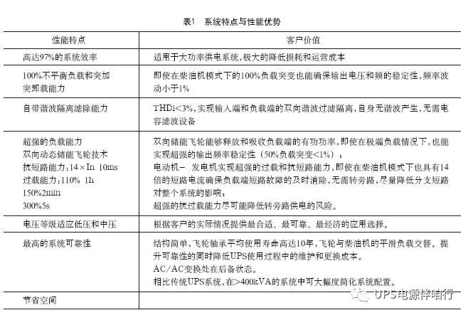

      (3)系统特点与性能优势(表1)
