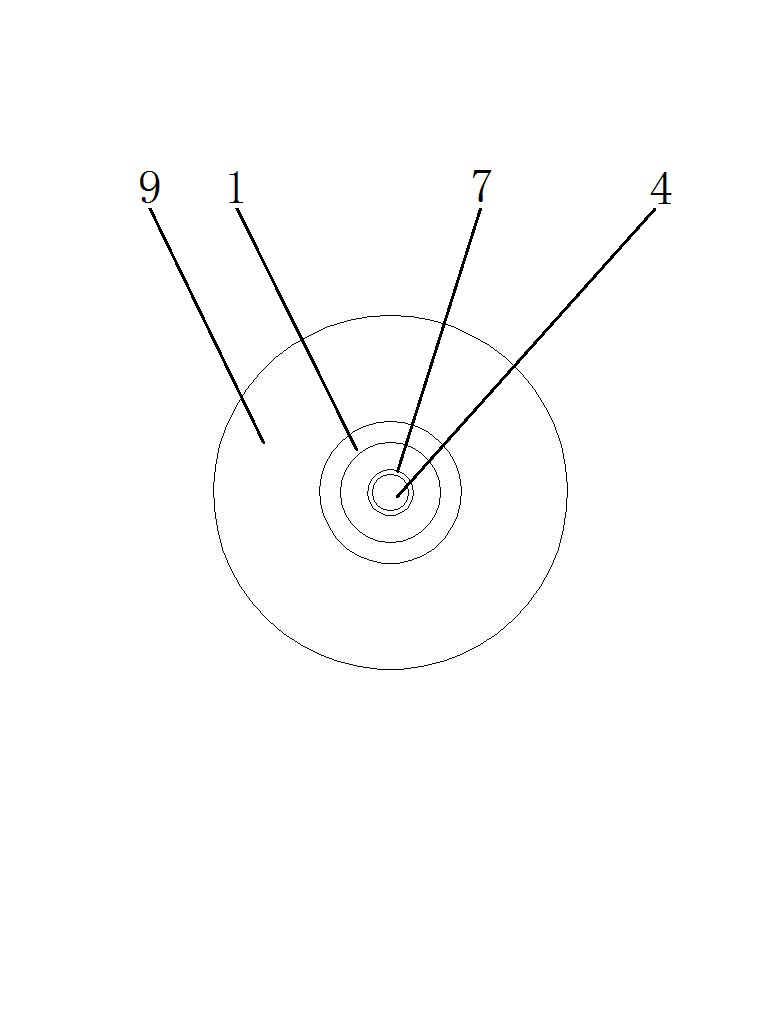

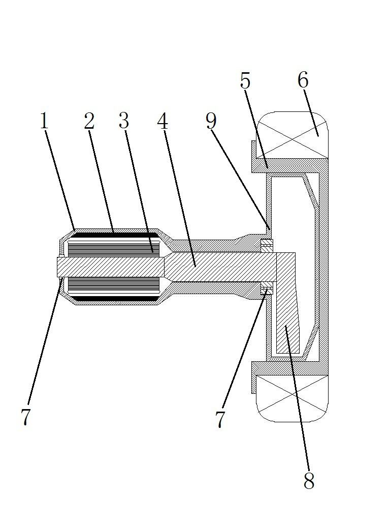

图1显示为本实用新型实施例中一种轮轴发电机的主视内部结构示意图。
图2显示为本实用新型实施例中一种轮轴发电机的左视结构示意图。

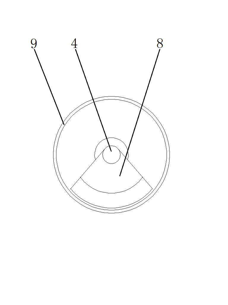

图3显示为本实用新型实施例中一种轮轴发电机的空心圆盘结构示意图。
图4显示为本实用新型实施例中一种轮轴发电机的转轴结构示意图。
其中,1、发电机壳体;2、发电机转子;3、发电机定子;4、转轴;5、轮毂;6、轮胎;7、轴承;8、配重块;9、空心圆盘。

请参阅图1,本实用新型提供一种轮轴发电机包括:发电机壳体1,所述的发电机壳体1一端连接空心圆盘9,空心圆盘9设置在轮毂5内部,空心圆盘9内部设置有配重块8,发电机壳体1内部设置有转轴4,转轴4与配重块8相连接,转轴4远离配重块8的一端外侧表面设置有发电机定子3,发电机壳体1内壁表面与发电机定子3相对应的位置设置有发电机转子2。
所述的转轴4外侧表面均匀设置有六组发电机定子3。所述的发电机壳体1内壁表面与发电机定子3相对应的位置均匀设置有六组发电机转子2。所述的转轴4与发电机壳体1连接处设置有轴承7。所述的轮毂5外侧套设有轮胎6。
