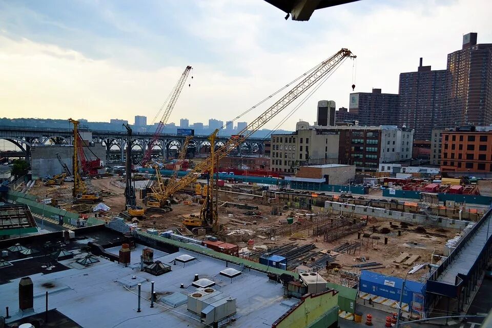

基坑开挖施工质量控制
无支护开挖
基坑无支护开挖通常是指直接分层放坡开挖,其施工作业空间大,工期短,常用于地处空旷环境,且开挖深度不大的基坑,较少用于城市中。在施工时,软土地基的分层厚度应控制在2m以内,且开挖深度不宜过大,应控制在6~7m;而硬质土的分层厚度应控制在5m以内,但其开挖深度则不受限制。
此外,基坑开挖前,还应根据土质、基坑深度、开挖方法、留置时间、边坡荷载、排水情况及场地大小确定基坑边坡的稳定性,以保证基坑开挖施工的安全。
有支护开挖
(1)盆式挖土:施工时先开挖基坑中间部分的土方,周围四边预留土坡,且土坡最后挖除。该方法常用于基坑面积较大、支撑或拉锚作业困难且无法放坡的基坑,且其具有支撑用量小,费用低等特点,可使周边土坡对围护墙起到支撑作用,有利于减少围护墙的变形,保证基坑稳定性。
(2)中心岛式挖土:施工时应先开挖基坑周边土方,暂时留置基坑中间的土方,以中间留土方作为支点搭设栈桥。该方法常用于具有较大空间情况下的大型基坑土方开挖,且其具有挖土和运土速度快的特点,但由于其施工特点,可能会增大支护结构的变形量,对支护结构受力产生不利影响,因此施工时应严格遵循相关要求。
