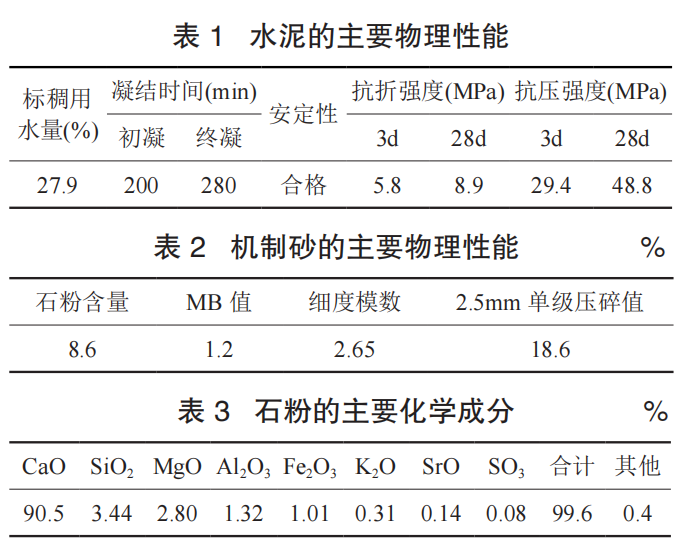

1.1 原材料
水泥为 P·O42.5 水泥,产地为临沂中联混凝土有限公司,其主要性能指标见表 1;试验所用机制砂产地为山东盛源建材有限公司,其主要性能指标见表 2,机制砂中的石粉的主要化学成分见表 3。

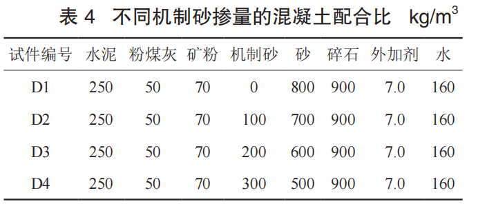

1.2 试验配合比
将机制砂替代不同砂质量作为变量因素,替代砂的质量分别为0、100kg/m3、200kg/m3、300kg/m3,试验试块编号分别为 D1、D2、D3、D4,C30 混凝土的具体配合比见表 4,测定混凝土试块在 50 次、100 次、200 次、250 次、300 次时的相对动弹性模量与质量损失率,探究机制砂掺量对混凝土抗冻性能的影响。

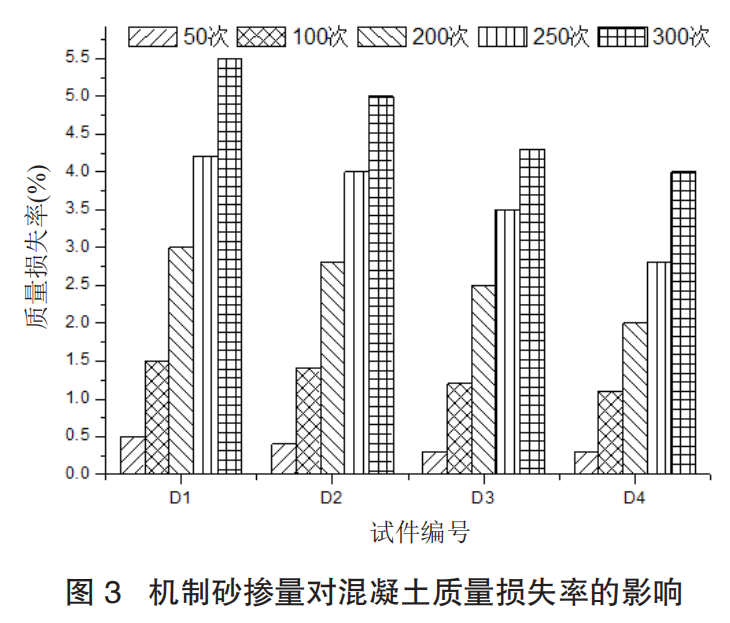

2.2 机制砂掺量对混凝土抗冻融质量损失率的影响
质量损失率反应了在冻融过程中混凝土抵抗剥落的能力,是评价混凝土抗冻性能的重要指标。每隔 25~ 100 次冻融循环,测量试件的质量,并计算质量损失率。测定不同机制砂掺量的混凝土 D1、D2、D3、D4 在多次冻融循环后的质量损失率,探究机制砂掺量对混凝土抗冻性能的影响,试验结果见表 6 和图 3、图 4。
从图 3 和图 4 可以看出,掺入机制砂的混凝土试件 D2、D3、D4 在冻融循环过程中的质量损失率较不掺机制砂的混凝土试件 D1 低,在冻融循环次数相同时,试件 D1、D2、D3、D4 的相对动弹性模量随机制砂掺量的增加而减小,掺 300kg/m3机制砂的混凝土试件 D4 与不掺石粉的混凝土试件 D1 相比,最大相对质量损失率减小了 27.7%,即掺入机制砂混凝土的抗冻性能更好。其中可能的原因是,机制砂中有一定的石粉含量,石粉的微集料效应增强了混凝土的密实程度[6],降低混凝土的孔隙率,更好地阻碍了外界水分的进入,减少了冻融条件下混凝土质量的损失。

(2)掺入机制砂的混凝土试件 D2、D3、D4 在冻融循环过程中的质量损失率较不掺机制砂的混凝土试件 D1 低。在冻融次数相同时,试件 D1、D2、D3、D4 的相对动弹性模量随着机制砂掺量的增加而减小,掺 300kg/m3机制砂的混凝土试件 D4 与不掺机制砂的混凝土试件 D1 相比,最大相对质量损失率减小了 27.7%。
