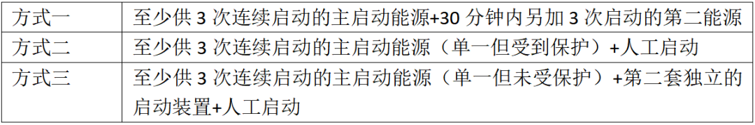

船舶应急发电设备的方式有以下几种,
如表1所示:
方式类别
装置设备
单纯的以蓄电池组成的蓄电池组
自动化的自动启动应急发电机
应急发电机(可不自动化)和临时应急电源(多为蓄电池组)组成
船舶应急发电机启动方式的分类

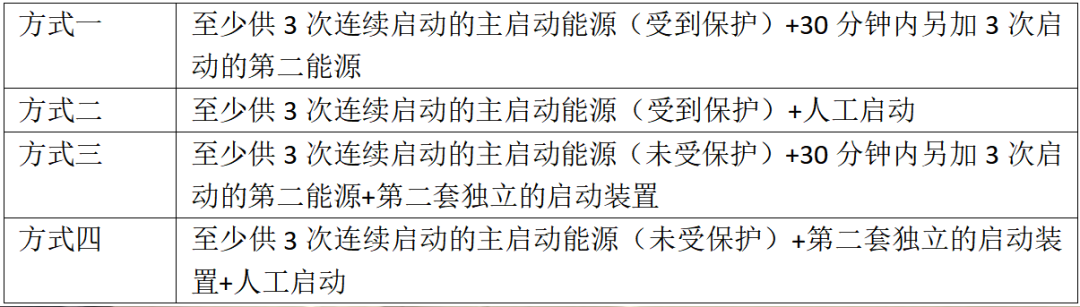

SOLAS公约81修正案和92修正案提出了对应急发电机启动装置的要求,主要有:
一般规定:
应急发电机组应能在温度为0℃的状态下迅速启动。如不可行或者可能遇到更低的温度时,则应采取主管机关接受的保持一定温度的加热措施,以保证发电机组能够迅速启动。
1994年10月1日以前建造的船舶
1994年10月1日及以后建造的船舶
(最低标准)

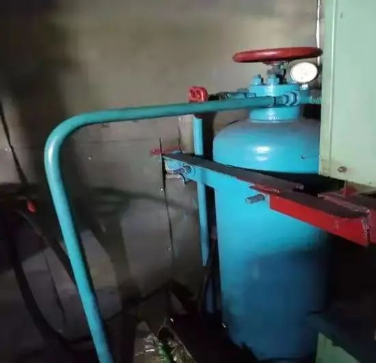

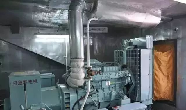

应急发电机的检查要点
应急发电机启动设备是否处于良好状态(启动电瓶、液压启动、空气启动)。
应急发电机是否处于良好状态。
启动后,应急发电机的电压和频率是否在正常范围。
4
船员是否熟悉应急发电机的操作。
5
定期进行测试,包括自动启动测试、手动启动和带负荷试验。
6
测试后检查应急发电机所处的状态。
7
定期检查控制电器内部连接情况。
8
应急发电机与应急配电板是否处于同一个处所。
9

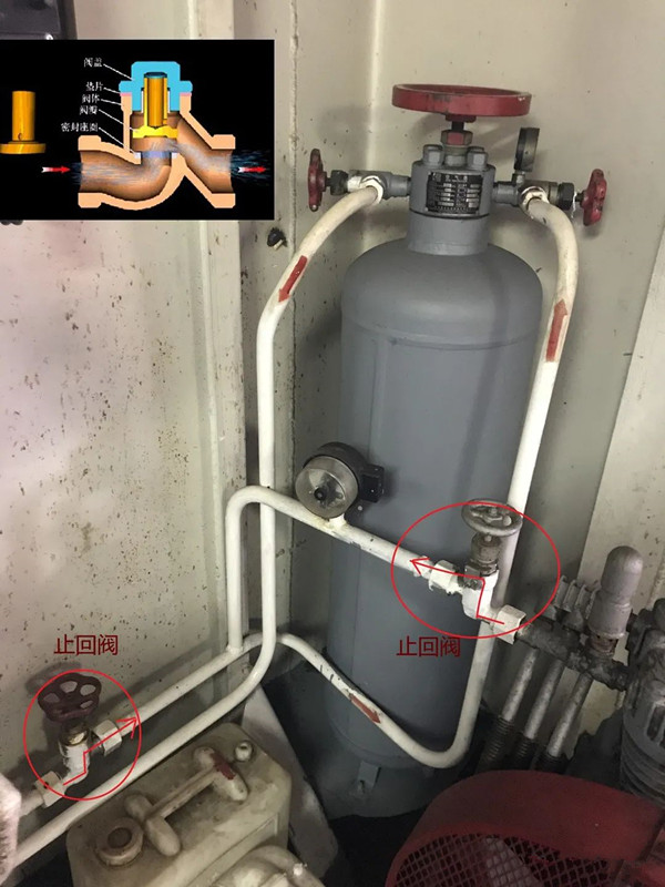

空气启动由机舱空气瓶供气时是否有设置在发电机间的止回阀。

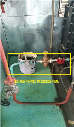

检查常见缺陷
启动应急发电机的的压缩空气来自机舱主空气瓶。
应急发电机无法启动。
第二套独立启动装置失效(压缩空气启动装置损坏)。
4
压缩空气启动装置未设置止回阀/止回阀不在应急发电机间。

应急发电机启动装置用作他用。
6
应急发电机转换开关未放置在AUTO位置上。
7
应急发电机储备燃油不足。
