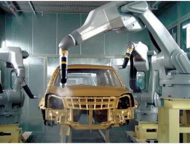

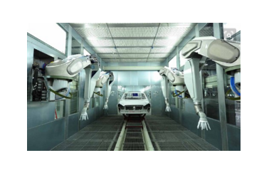

涂布系指将涂料在被涂物表面扩散开的操作,目前多用阴极电泳涂装法泳涂阳离子型水溶性漆。电泳后用超滤液进行2-3次回收水洗,再用脱离子水淋洗。装饰性要求高的轿车和轻型载重汽车一般采用静电涂装法涂中间层涂料;面漆一般用三聚氰氨基醇酸树脂磁漆,采用自动喷涂或静电喷涂。

湿式喷漆室用水洗涤喷漆室作业区空气,空气中漆雾和有机溶剂被转移到水中形成了喷漆废水;废水中含有大量漆雾颗粒,其水质由所用漆料(以硝基漆、氨基漆、醇酸漆和环氧漆为主)和溶剂(如乙醇、丙酮、脂类、苯类等)、助溶剂而定。
