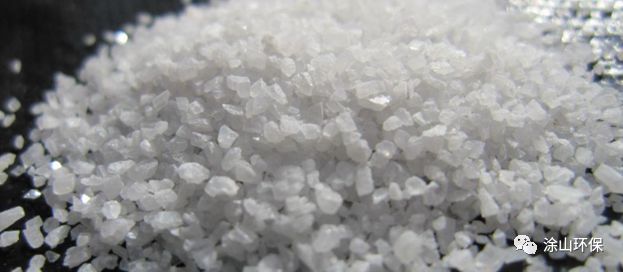

石英砂滤料适用于单层、双层快速滤池和工业高纯度滤水的承托层,多棱角、近球状、杂质含量小、机械强度高、截污能力强、化学性能稳定。在水处理中石英砂除去悬浮物过滤作用,使用周期长。由于是石英砂矿石加工筛选而成,化学性能,处理生活用水非常可靠,是水处理行业不可缺少的滤料之一。
水处理中石英砂滤料的执行标准
石英砂滤料是采用天然石英矿石,经破碎->筛选->水洗->烘干等工艺制作,经二次筛选而成的一种水处理滤料。
石英砂的主要成分是二氧化硅,含有氧化铁、粘土和有机杂质。石英砂滤料外观呈多棱角、球状、纯白色、硬度大、抗腐蚀性好、密度大、机械强度高,载污能力线使用周期长的特点,是化学水处理的理想材料。在单层、双层过滤池、过滤器和离子交换器中适用,其各项指标均达到了标准。
