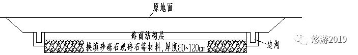

路基工程中往往在低填浅挖段、浅层软弱地基 段(或软土、过湿土等)等,换填时采用大量的砂砾石、碎卵石等材料性能良好的A级料或B级料进行换填。即将质量欠佳的原位土体挖除后采用性能较好的粗颗粒填料进行换填。 这种处治工艺是目前国内绝大多数路基处治时采用的工艺。这种换填法由于换填材料性能良好,可有效确保路基的稳定性。

图2 低填段路基粗颗粒填料换填示意图

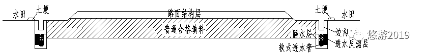

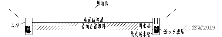

由此,对于 低填浅挖、浅层软弱地基段路基,可优先在路基两侧边沟下部设置基底位于下伏力学性能较好的岩土体以下0.5m的截水盲沟(注意,是截水盲沟,而不是渗水盲沟),即在路基侧和基底采用圬工或防渗土工布,在迎水侧设置透水土工布和反滤层,沟内设置性能良好的透水性材料和软式透水管,从而有效将路外两侧的地下水渗入路基的途径截断,并通过盲沟引排出路基。
其次,在盲沟上部设置地表截水沟,有效截断路外地表水流向路基,从而有效将路外两侧的地表水通过截水沟引排出路基。
在以上有效截排可能影响路基的地表水和地下水的基础上,对路基范围内的不合格岩土体全部挖除,然后采用普通的合格填料进行换填,从而大幅的提高了工程的经济性指标。
图3 浅挖段路基普通填料换填示意图
图4 低填段路基普通填料换填示意图
以上采用路基截排水工程优先的低填浅挖、浅层软弱地基换填的工法,有效确保了普通填料路基的水稳性,也就有效确保了路基的稳定性。多年来在多条不同等级的公路应用中取得了良好的工程效果,希望广大路基朋友们可能参考应用。
