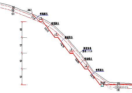

边坡设计是综合坡体地形地貌、地层岩性、地质构造、结构面、建筑材料、新构造运动、控制性构筑物、环水保(有时与领导决策有关)等多因素综合确定。技术人员应根据具体地质资料合理设计边坡,切忌“软件带帽”造成边坡设计的“快速”而不合理,譬如“剥山皮”式设计。

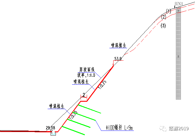

1、某边坡由(1)粉质粘土;(2)强风化粉砂岩;(3)中风化粉砂岩构成,坡体无地下水。坡体产状为68°∠37°,岩石裂隙较发育,主要发育两组裂隙,产状为15°∠83 °和38°∠66°,坡向150°。技术人员采用1:0.75坡率设置,坡高20m。其代表性断面图如下:
图1 欠合理的“剥山皮”式设计

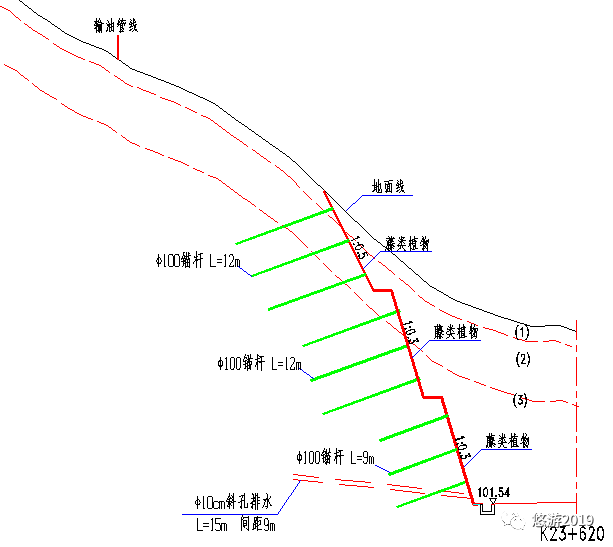

该边坡若结合实际地质资料进行收坡,边坡高度由20m降低为8m,防护工程与挖方规模大幅减小,环境友好性大为提高,优化为断面如下:
图2 优化后的边坡设计

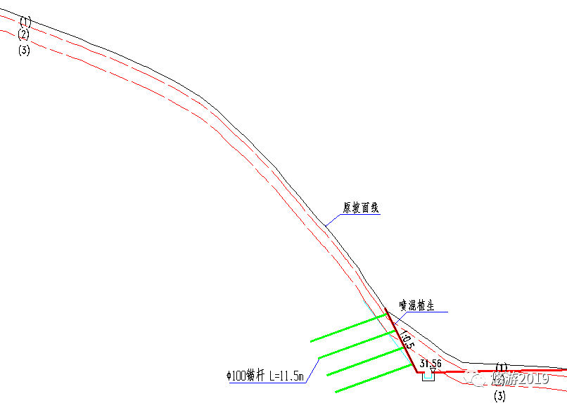

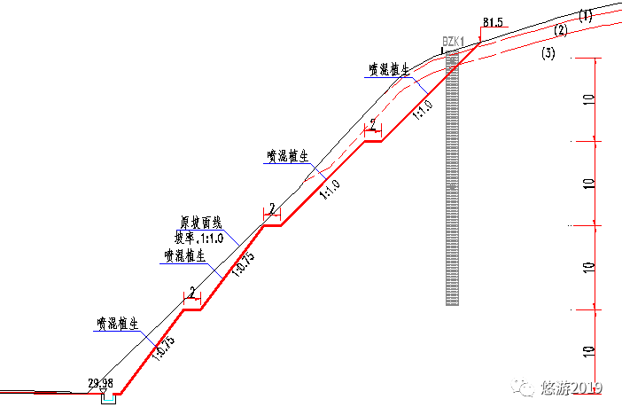

2、某边坡由(1)粉质粘土;(2)强风化粉砂岩;(3)中风化粉砂岩。坡体无地下水。坡体产状为260°∠16°,岩石裂隙较发育,坡向160°。技术人员采用1:0.75~1:1坡率设置,坡高43.1m。其代表性断面图如下:
图3 欠合理的“剥山皮”式设计

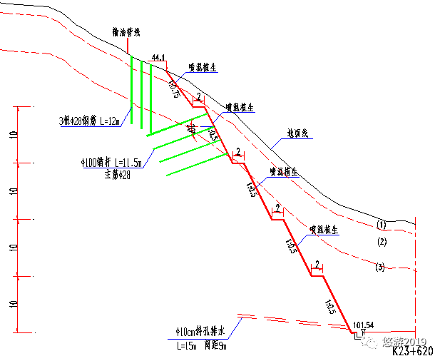

该边坡若结合实际地质资料进行收坡,边坡高度由43.1m降低为8.5m,防护工程与挖方规模大幅减小,环境友好性大为提高,优化为断面如下:
图4优化后的边坡设计

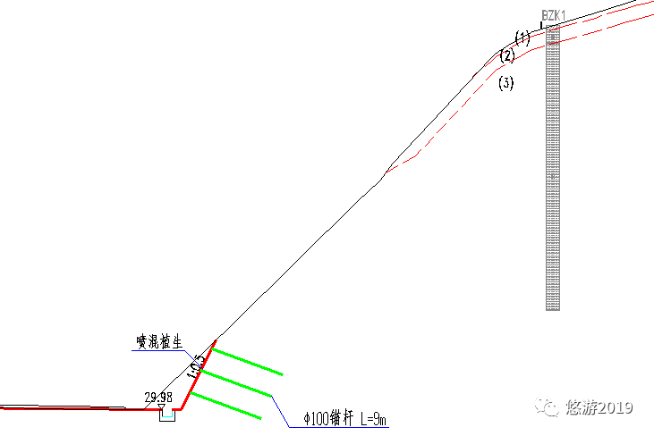

3、某边坡由(1)粉质粘土;(2)强风化粉砂岩;(3)中风化粉砂岩。坡体无地下水。坡体产状为68°∠37°,岩石裂隙较发育,主要发育两组裂隙,产状为15°∠83° 和38°∠66°,坡向250°。技术人员采用1:0.75~1:1坡率设置,坡高41.8m。其代表性断面图如下:
图5 欠合理的“剥山皮”式设计

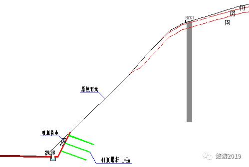

该边坡若结合实际地质资料进行收坡,边坡高度由41.8m降低为8.5m,防护工程与挖方规模大幅减小,环境友好性大为提高,优化为断面如下:
图6优化后的边坡设计
