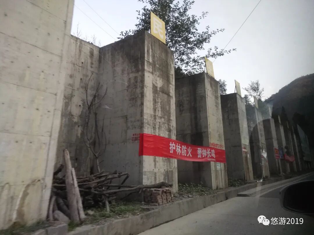

2)桩前挂板,顾名思义设置于抗滑桩靠河侧的桩体前部,是将挂板放放置于桩前,且采用预留筋、植筋等形式与桩体进行连接。
图2 桩前挂板

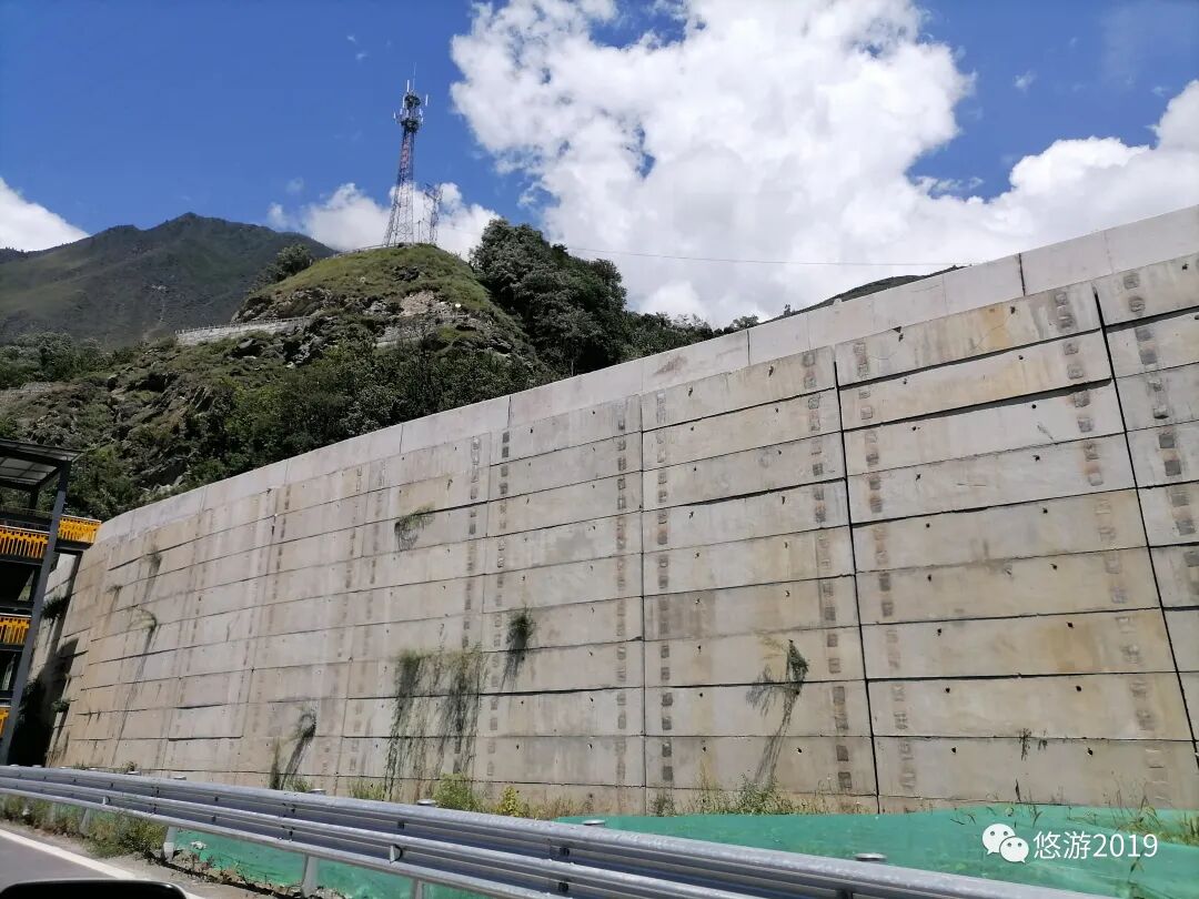

1)对于两桩之间的桩间挂板。无论是现浇板还是预制板,由于各个抗滑桩的分隔,两桩之间天然形成伸缩缝或沉降缝,故不必再刻意去设置。
2)对于桩后或桩前挂板。采用现浇挂板时,如果采用对整个坡体立面,即将全部抗滑桩的前部或后部采用连续浇注,则除了增加没有必要的工程量以外,还由于人为造成挂板出现差异变形而开裂。故工程不会此类画蛇添足式的设置;采用预制板时,由于挂板的运输、起吊装配等限制,也不可能采用“拉通式”设置,而只能以每两桩为一个单元进行设置。这样,也就在每两桩之间形成了“天然”的竖向缝。
当然,以上这种“天然”竖向缝均位于桩与板的交接部位,即桩对板的支挡部位。

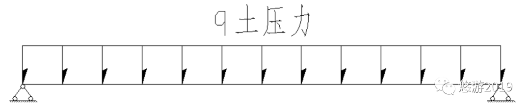

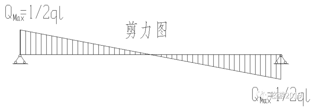

2)依据挂板与桩体的连接形式,挂板的结构计算模型一般简化为简支梁模型。即在桩间土拱效应作用下,单位宽度(竖向)挂板在土压力q的作用下,其理论计算简图如下:
图4 单位高度挂板受力简化图
图5单位高度挂板弯矩简化图
图6 单位高度挂板剪力简化图
基于此,如果在挂板中部设置竖向缝,其必然造成挂板结构无法满足弯矩需要,必然造成挂板的损坏或作用丧失。
综上,无论是桩前、桩后或桩间挂板,除与桩体连接部位形成的“天然”竖向缝外,均不宜在挂板的其它部位设置竖向缝。而挂板与桩体连接部位形成的“天然”竖向缝在设置时,宜采用刷沥青、铺牛毡等进行分隔,但没有必要采用沥青麻筋对竖向缝进行填塞。这是因为这个竖向缝可兼作为桩后排水的通道使用。
