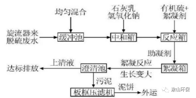

脱硫废水第一阶段为预处理工艺,该工序主要的目的为中和处理脱硫废水中含有的金属离子及总悬浮物,使脱硫废水硬度降低,便于后续工序的反应和处理。下图为一般脱硫废水预处理工艺图,使用的是中和箱、反应箱、絮凝箱三箱工艺。
其整体处理工艺为:脱硫废水排放到缓冲池中,并在该池中进行充分混合,在混合后经由水泵首先抽送到中和箱,在中和箱内加入石灰乳和氢氧化钠溶液,对脱硫废水进行第一次中和处理,调节废水中的PH 值,使不易溶解的污染物沉淀下来,中和后在经由水泵抽送到反应箱,在反应箱内加入有机硫与絮凝剂,这一工序主要是去除水中无法中和的重金属元素,将之沉淀。最后在经由水泵抽送到絮凝箱,投入絮凝剂,促使废水进行沉淀,这样经过中和、沉淀、絮凝的废水因充分融合可以进入清水池进行下一步的处理。

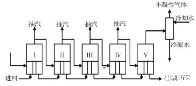

2.1.1 多效蒸发技术
多效蒸发技术是多个蒸发器装置串联起来,多效蒸发中的第一效加入加热蒸汽,第一效产生的二次蒸汽作为第二效加热蒸汽,而第二效的加热室相当于第一效的冷凝器,从第二效产生的二次蒸汽又作为第三效的加热蒸汽,如此串联多个蒸发器即多效蒸发。脱硫废水经蒸发系统余热预热后,依次进入各效蒸发器进行蒸发浓缩,在最末效用离心机对浓缩后的浓盐水进行固液分离,分离出的液体重新回到系统进行再循环。这一过程中,蒸汽热能得到多次利用,因此热能利用率较高,相对前期购买、运营成本较低。但是该技术土建施工较多,蒸汽消耗量大。下图为其工艺流程图。

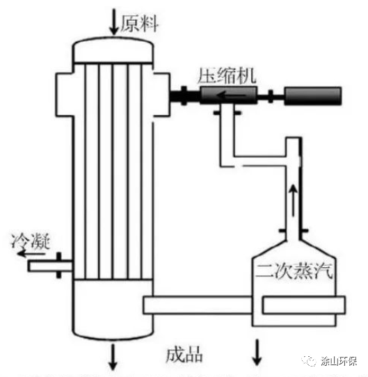

2.1.2 机械再压缩技术
机械再压缩技术工艺流程为,压缩机对蒸发器排出的二次蒸汽进行再次压缩,压缩后送入蒸发器的加热室作加热蒸汽。此时经过压缩的蒸汽温度会上升,并于加热室内进行冷凝再次释放出热量,热量与外界的废水相结合再次产生二次蒸汽,在重复最开始的步骤进行压缩,在整个工艺中只需要在蒸发器中产生蒸汽,随后在整个工艺中循环处理,但是整个处理工程中,耗电量较大。与多效蒸发技术相比,机械再压缩技术有两大优点,首先是所需土建面积减小,其次也效率也更高,更加适合对脱硫废水排放由严格要求的地区。下图为其工艺流程图。
