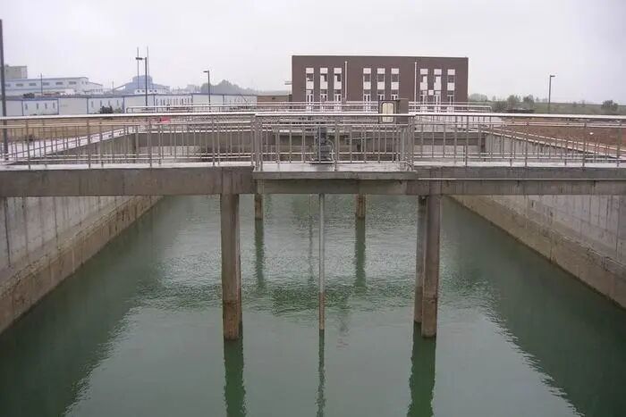

污水处理设备沉淀池
沉淀池是应用沉淀作用去除水中悬浮物的一种构筑物,净化水质的设备。
利用水的自然沉淀或混凝沉淀的作用来除去水中的悬浮物。沉淀池按水流方向分为水平沉淀池和垂直沉淀池。沉淀效果决定于沉淀池中水的流速和水在池中的停留时间。

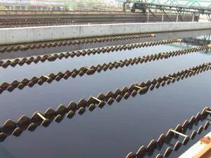

污水处理设备二沉池
二沉池的作用主要是使污泥分离,使混合液澄清、浓缩和回流活性污泥。其工作效果能够直接影响活性污泥系统的出水水质和回流污泥浓度。
