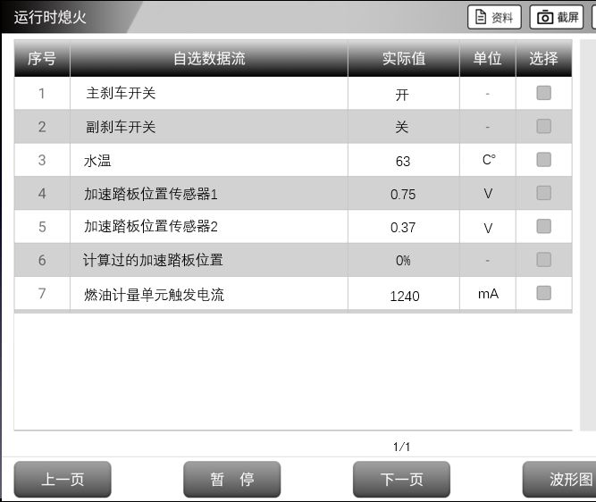

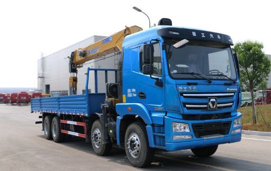

故障现象
车辆限速1500转
该车辆为240马力吊车,车辆反应限速为1500转。
故障排查
步骤一:使用解码仪读取故障码,无故障码。无故障码,那么我们只有从数据流方面找原因了。读取数据流,发现燃油计量单元的触发电流只有1240mA,那么怀疑故障时轨压低造成的限速。
步骤二:在查轨压低的问题时,尤其是这辆车,比较方便的是先看一下喷油器的回油,拆开喷油器的回油管后,原地加油门,发现喷油器的回油较大,怀疑喷油器有问题。
步骤三:以为查出了问题,只是喷油器回油的问题,于是直接跟司机商量更换了喷油器,换完之后重新打着车查看数据流,发现计量单元触发电流好了一点,为1340mA. 该油量计量单元为常开式,正常怠速电流应该为1400~1500mA(不绝对,1380mA的也有),但是1340mA确实有点偏低,怀疑整个油路有所泄露。
步骤四:仔细检查该车的油路,打开共轨管限压阀回油管,发现有些许油流出。该师傅拆开更换限压阀和油量计量单元仍然没有解决,并且还检查了轨压传感器和相关线束还是没有找到问题。(小轨认为,这个检查还是比较没有必要的,共轨回油处出油肯定是机械故障)
当时车主比较着急走,师傅就让车主路试了一下,发现没有问题,最后就先离开了,但一个月之后,司机便反应车辆熄火后,就无法打着了。
步骤五:到现场后试车,发现车辆马达能转但是就是着不起来,查看数据流发现轨压一直起不来。这时候想起来,这辆车共轨管回油有问题。查看共轨管回油管,发现回油量很大,重新拆开限压阀发现里面的平面并不平整。
步骤六:由于师傅当时无法调换到新的共轨管,于是在共轨管里加了一个校泵用的出油阀垫片,再将泄压阀上上,重新试车,问题解决。
