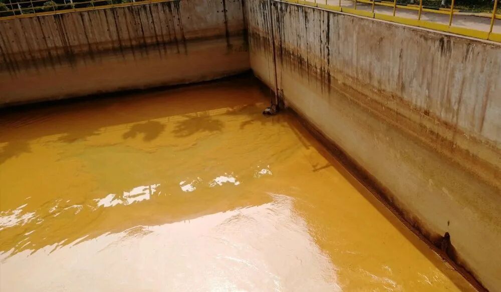

直接排放
(1)地表水直接排放:由于《污水综合排放标准》(GB8978—1996)和《城镇污水处理厂污染物排放标准》(GB18918—2002)等国家标准均未对TDS进行限制,因此目前仍有部分浓盐水经处理后,只要标准中限定的各类污染物质含量不超标就直接排入地表水或海水中。
浓盐水直接排放需注意以下问题:①如果在出口的水体循环能力很强,浓水的高TDS浓度会得到快速的分散,但如果将大量的浓水排入盐度较小的湖泊、泻湖、贝壳类繁殖海域或优质鱼类生长水体,将会造成较大的毒害。②排水口的结构要保证达到混合条件,对接受水体不会产生任何破坏,诸如水生物、野生动物和周围的区域等。在高度紊流下一般采用简单的管口排放,将浓水排入大量的接受水中足以保证稀释和混合。但大多数情况都采用扩散器型式的排水口,以改善混合条件。
(2)深井注射:深井注射是连续处置大量反渗透浓水的一种简单有效的方式,而且不受天气条件的影响。但实施深井注射的过程非常复杂,对地理条件的要求相当特殊,选择的地点必须与适于饮用的含水层相隔离,所以注射位置要低于所有邻近的含水层,岩土的透射性要相对较高以便于注射。深井注射费用高,对设计和施工要求也很高,且存在污染地下水源的可能性,故此方法需慎重选用。
(3)排入市政污水处理系统:浓盐水直接排入市政污水管网,只是一种责任的转移,增加了市政污水处理工艺的负担。由于过高的TDS可能会对市政污水处理厂生物处理段造成不利影响,甚至影响生化池的稳定运行,因此,一定要征求市政部门及污水处理厂的许可。

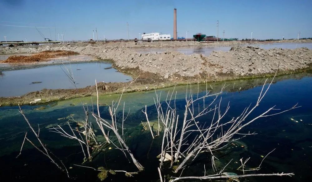

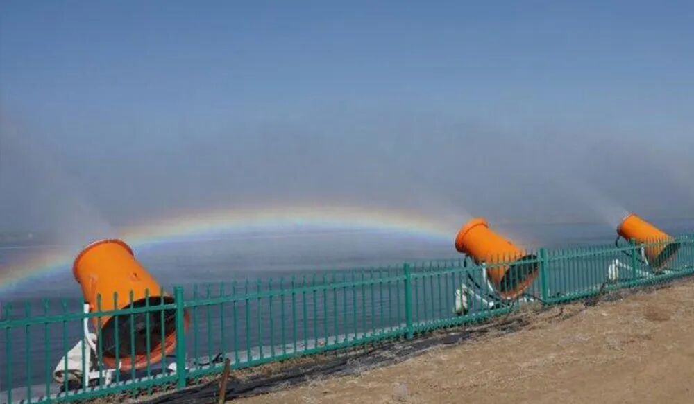

(1)蒸发塘:浓盐水的蒸发最早基本上都采用蒸发塘进行自然蒸发结晶,发塘是在地面上挖出一个洼地充当浓缩浓水的贮池,在合适的气候条件下,可以有效利用充足的太阳能,将浓盐水储存在蒸发池中让其逐渐蒸发,并定期除去残留的固体盐分。针对自然蒸发塘蒸发速度慢、蒸发面积大的缺点,近年来开发了一种机械式蒸发塘,利用机械雾化蒸发器将各种水雾化喷入大气,增加雾化水滴在大气中的比表面积和“悬浮时间”,加速水的蒸发效果,相同的水塘面积机械蒸发的速度是自然蒸发塘的14倍以上。
蒸发塘有易建造、维护和操作费用较低、可利用太阳能等优势。但2015年5月27日,环保部发布了《关于加强工业园区环境保护工作的指导意见》征求意见稿,明确要求:“各类园区不得以晾晒池、蒸发塘等替代规范的污水处理设施。”随着各类蒸发塘环保事故频发,蒸发塘将逐步淘汰。
