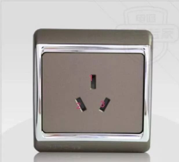

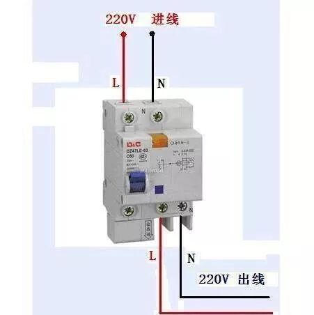

家庭电路都装有漏电保护器,可拿来一用。
图片将三根电线分别接入三孔插座的三个孔中,分别标注①、②、③,见下图。

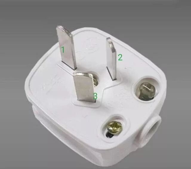

再取一个三脚插头,也分别标注①、②、③,见下图。
将一个电灯(也可用其他使用两脚插头的用电器)的两端分别连接插头的②③插脚,然后,将插头插入插座。
1.电路正常工作,则①孔接的是接地线。
拔下插头,将电灯两端分别连接插头的①②插脚后,将插头插入插座,如漏电保护器断开,则②孔接的是火线,③孔接的是零线。如漏电保护器不动作,电灯不发光,则②孔接的是零线,③孔接的是火线。
2.漏电保护器断开,则①孔接的是零线。
拔下插头,将电灯两端分别连接插头的①②插脚后,将插头插入插座,如电路正常工作,则②孔接的是火线,③孔接的是接地线。如漏电保护器不动作,电灯不发光,则②孔接的是接地线,③孔接的是火线。
3.漏电保护器不动作,电灯不发光,则①孔接的是火线。
拔下插头,将电灯两端分别连接插头的①②插脚后,将插头插入插座,如电路正常工作,则②孔接的是零线,③孔接的是接地线。如漏电保护器断开,则②孔接的是接地线,③孔接的是零线。
