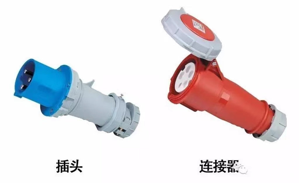

知识点:插头和插座型连接器
插头和连接器的共同特点是必须连接软电缆,都是握着手把进行插接。不同的是,插头的触头是插销,而连接器的触头是插套。
分类
(1)根据用途不同,这类接在受电线路上或用电设备上的,通称插头;另一类连于供电线路上的,有外盖,称为连接器(亦称耦合器)。

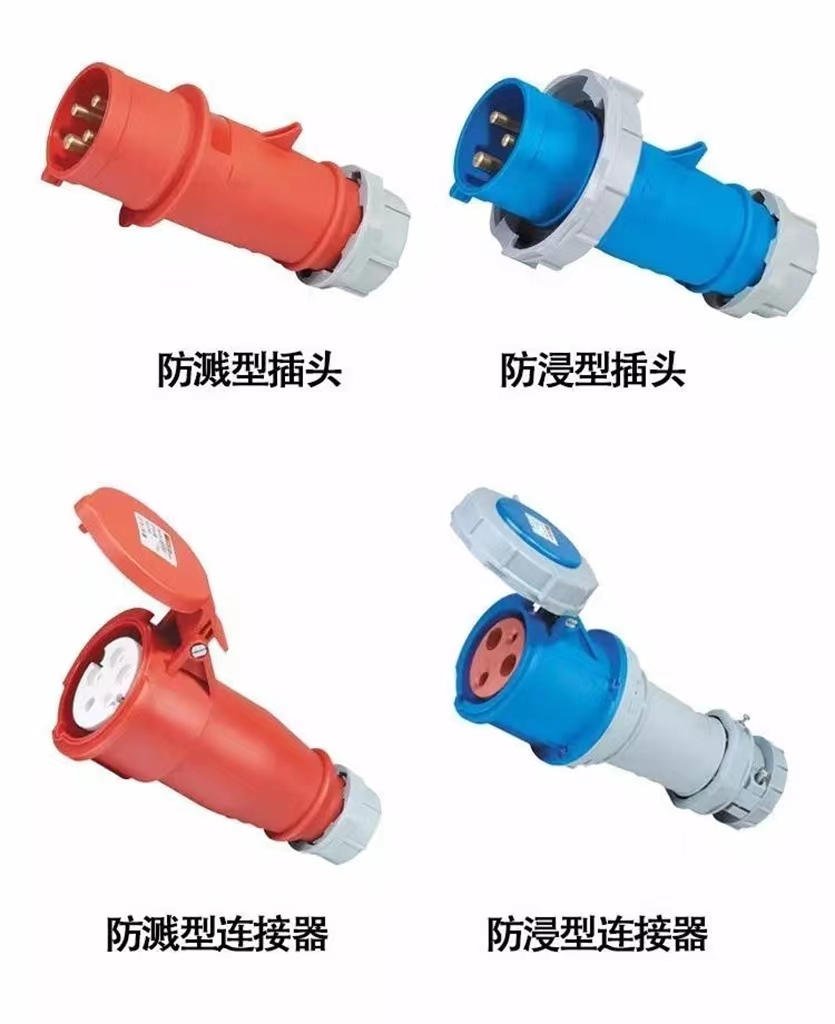

 (2)按防护等级,分为防溅型(IP44,用  表示)、防浸¨理(IP67,又称水密型,用表示。

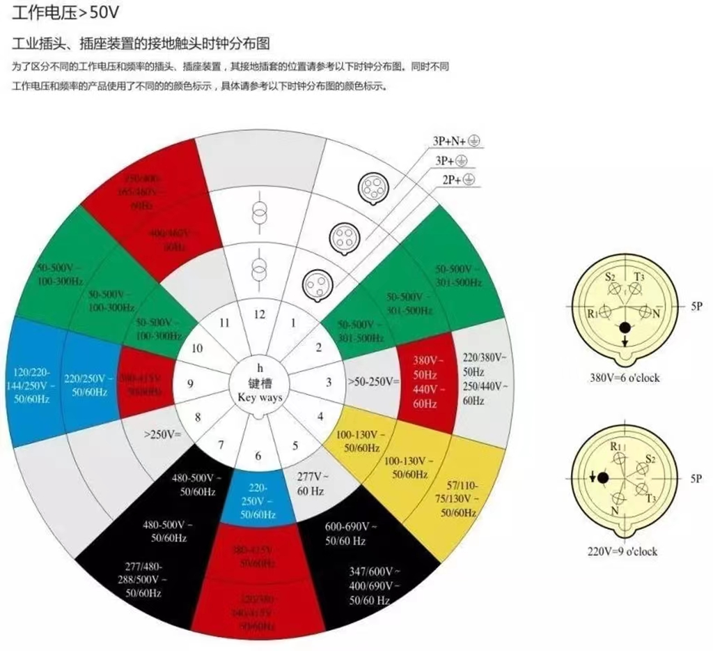

 (3)按照接地触头结构,可分有地极和无地极。额定电压大于50V的插头和连接器都有地极,小于等于50V的无地极。

插头和连接器的额定电流、额定电压、额定频率、小键或键槽、接地触头位置的规格,均与上述插座和器具输入插座相同。

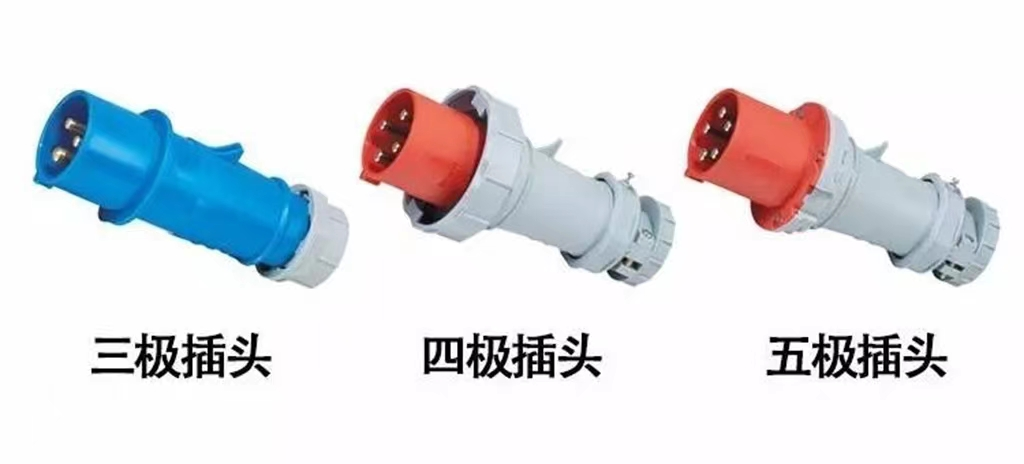

1.极数
 (1)额定电压小于等于50V,有2极(P+N)和3极(3P),如图3-13所示。
 (2)额定电压大于50V,单相和三相电源极数不同,又分为3极(2P+  )、4极(3P+  )和5极(3P+N+ )。

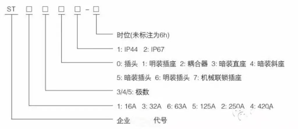

型号
目前,插头及连接器产品有多种不同类型和规格,其型号都是由生产企业自行编制。这里以工业用插头和连接器产品为例进行介绍。
表示方法
极数代码
额定电流:16、32、63、125A。
接地极或小键、键槽位置钟点数:1-12h。
