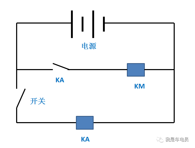

 联锁电路的基本条件,首先,要是一条或多条电路图片,其次,要有继电器或者接触器。因为联锁电路是通过继电器或者接触器工作时,辅助触点动作,接通或断开另一条通路才能称为联锁。
    这是一套简单的联锁电路,手动开关控制继电器KA线圈,线圈得电后KA触点闭合,接通KM电源,KM线圈得电。一般这种电路用于不同等级电压,或者KM电流较大的场合,在这里只是做个概念性讲解。

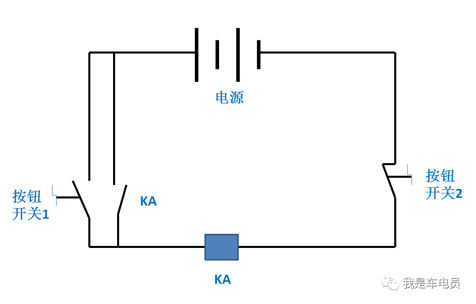

自锁电路
    从字面上理解,就是自己把自己锁死的电路,看图:
    上图中,按钮1和KA属于常开且并联,按钮2常闭,且串联在电路中。当按下按钮1时,电源接通,KA线圈得电,触点闭合,此时即便是松开按钮1,电流仍然会通过已经闭合的KA触点流过来,不会导致KA线圈失电,除非通过按下按钮2,切断整天电路。这种自己把自己锁死的电路叫自锁电路,常用于电机的启动等。
    在我们的空调控制柜电路中,KT3的回零保护功能,制冷、制暖的故障保护都属于自锁。
