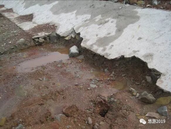

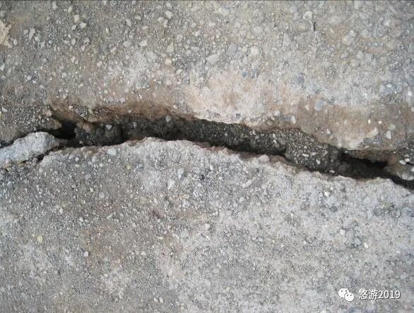

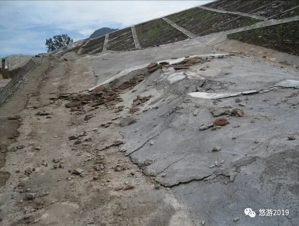

在路基填筑到位进行路面铺砌时,区内普降暴雨,造成路面部位出现多道贯通性环状裂缝,并在一级平台部位出现鼓胀剪切裂缝,且地下水渗流严重。
图1 一级平台部位的鼓胀裂缝
图2 一级平台部位出水严重
图3 路基部位的后缘拉裂缝

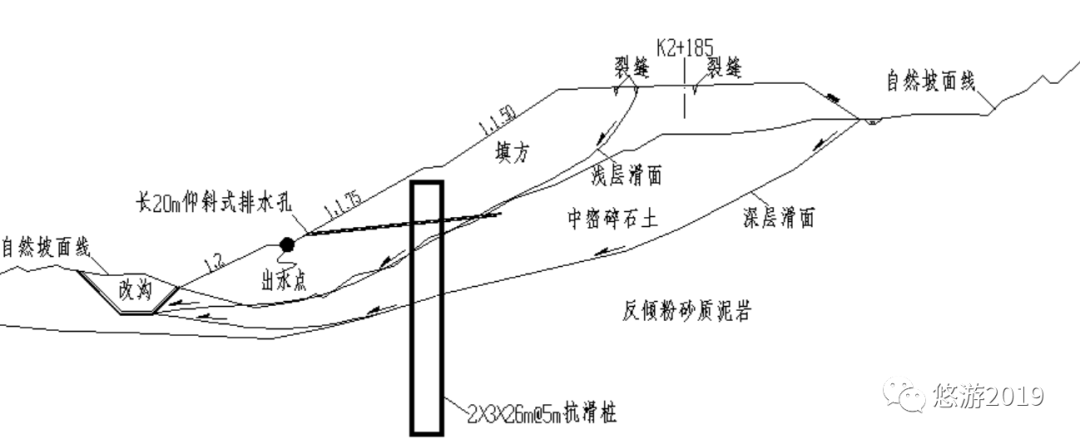

基于此,技术人员依据路面部位的裂缝和坡脚改沟临空面,结合填方与原自然坡面线,以及下伏的土岩界面勾绘了浅层和深层两层滑面,并依此进行了相关的计算,决定在一级平台部位设置2×3×26m@5m的抗滑桩进行支挡为主的工程处治方案,工程造价为A万元。

1、滑面确定分析
1)设计分析
技术人员选取左侧路基的贯通性裂缝为滑坡后缘,而结合圆弧搜索法与填方和自然陡坡面与坡脚改沟临空面确定了浅层滑面;依据填方路基内侧边沟与下伏土岩界面与坡脚改沟临空面确定了深层滑面。
2)优化分析
(1)暴雨后在路基左线与右线部位出现多条贯通性张拉裂缝,故滑坡后缘应为右侧路基贯通性裂缝位置,而非左侧路基贯通性裂缝位置。
(2)一级平台部位大量地下水渗出,且出现严重的鼓胀变形,这说明目前滑坡的剪出口位于一级平台部位,而非坡脚的改沟部位。
(3)下伏的土岩界面目前没有任何变形迹象,这说明依附于该接触面的坡体处于基本稳定状态以上,即虽然可能不满足规范要求的安全系数,但只要合理进行预加固就可确保其长久安全。也就是说,目前技术人员将其确定为深层滑面是缺乏依据的,而只能作为潜在滑面对待。
由此可见,技术人员所勾绘的滑面与地质条件和实际坡体变形特征相差较大,人为造成滑坡规模扩大。

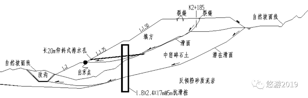

综上,结合坡体地质条件与滑坡特征,依据目前正在变形的控制性滑面所得的控制性下滑力和影响坡体稳定的地下水特征,处治方案优化如下:
1)将原设计在一级平台设置的 抗滑桩可由 2×3×26m@5m的规格优化为1.8×2.4×17m@5m。该抗滑桩在有效支挡加固剪出口位于一级平台出水部位的滑面基础上,对正在变形的填方滑坡病害得到有效处治的基础上,将抗滑桩伸入下部由土岩界面构成的潜在滑面不小于5m,从而对该接触面形成的潜在滑面进行必要的预加固,确保其长期稳定性。
2)维持原设计在一级平台地下水渗流严重部位的长20m仰斜排水孔设置,有效疏排坡体中的地下水位。但排水孔材料由易于堵塞、排水效能较低的打孔PVC管调整为软式透水管。
图5 优化后的工程地质断面图
该优化方案依据合理确定的滑坡边界条件、滑面与潜在滑面的合理分析与相关参数的分析,在此基础上进行的滑坡相关计算明显符合现场实际情况,工程造价约0.6A万元,是一个相对较优的填方坡体工程处治方案。
