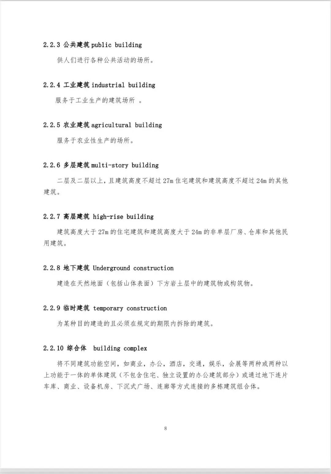

1.1.1 多层建筑multi-story building
二层及二层以上,且建筑高度不超过27m住宅建筑和建筑高度不超过24m的其他建筑。
1.1.2 高层建筑 high-rise building
建筑高度大于27m的住宅建筑和建筑高度大于24m的非单层厂房、仓库和其他民用建筑。
1.1.3 地下建筑 Underground construction
建造在天然地面(包括山体表面)下方岩土层中的建筑物或构筑物。
1.1.4 临时建筑 temporary construction
为某种目的建造的且必须在规定的期限内拆除的建筑。
1.1.5 综合体  building complex
将不同建筑功能空间,如商业,办公,酒店,交通,娱乐,会展等两种或两种以上功能于一体的单体建筑(不包含住宅、独立设置的办公建筑部分)或通过地下连片车库、商业、设备机房、下沉式广场、连廊等方式连接的多栋建筑组合体。
