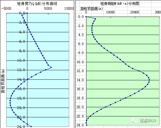

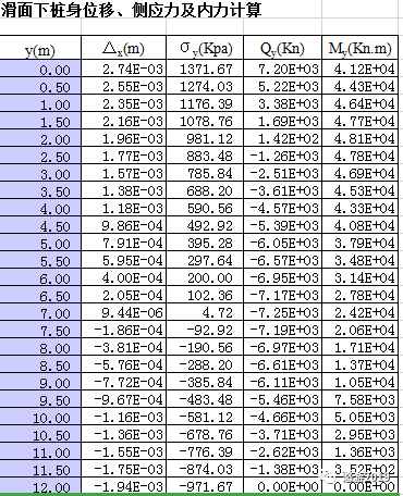

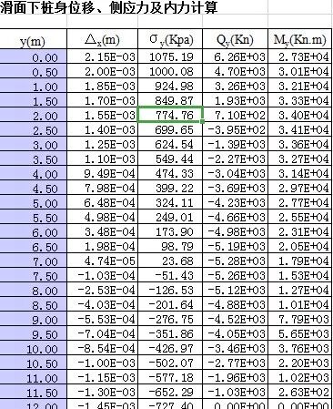

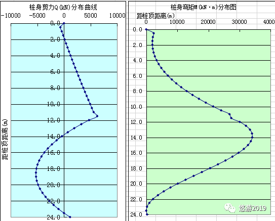

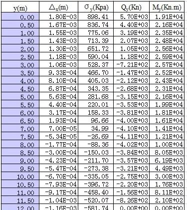

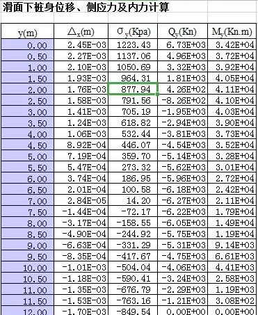

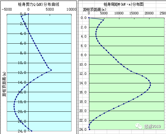

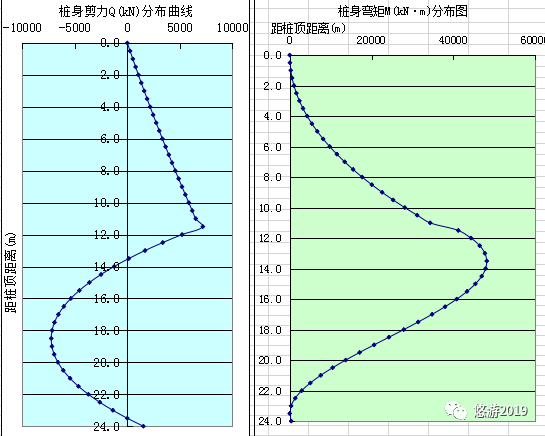

在此,笔者采用一个推力为1200kN/m、间距布置为6m,桩长为24m,其余的地基承载力、地基弹性抗力系数、锚索中心布置和倾角、滑面位置、滑坡推力分布、桩前抗力分布等参数均相同,但抗滑桩上的锚索拉力进行变化的抗滑桩计算,与大家探讨锚索抗滑桩的结构设计问题。
1、锚索拉力为零
2、锚索拉力为500KN
3、锚索拉力为1000KN
4、锚索拉力为1500KN
5、锚索拉力为2000KN
综上:
图片    图片
      图1 锚索拉力为零                  图2 锚索拉力为500KN
图片   图片
图3锚索拉力为1000KN          图4 锚索拉力为1500KN
    图5 锚索拉力为2000KN

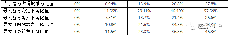

依据以上资料,锚索拉力占比与桩身弯矩、剪力、锚固段桩前承载力、转角占比的关系如下表:
从以上资料可以看出,随着桩身上锚索的拉力的增加,对桩身弯矩、锚固段桩前承载力和桩身转角有着巨大的的影响,但对桩身剪力优化相对较小。因此,随着不断在桩体的悬臂段增设锚索拉力,可以大大优化抗滑桩结构和对桩周岩土体的要求。且对抗滑桩弯矩、锚固段桩前承载力和抗滑桩转角的优化幅度是远高于锚索增加的幅度。
需要说明的是,随着体受力性能的改善而需对抗滑桩的截面、锚固段长度、桩体配筋等进行不断的减小,这就是锚索抗滑桩明显较普通抗滑桩更为经济的主要原因。
从理论分析上来说,随着桩身锚索增加,可以将抗滑桩当做大截面、具有一定锚固段的梁体结构。但是也从上表计算来看,当锚索拉力占比超过滑坡推力的20%时,其优化相关参数的幅度开始下降。因此,一般情况下工程实践中,一般建议锚索桩工程的锚索拉力占锚索抗滑桩整体抗力的15~25%,且以20%左右为佳。
