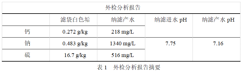

3.3?取样外送第三方检测
取纳滤滤袋白色垢样、纳滤滤袋进水、纳滤产水送外检作第三方检测分析,部分结果如表所示下:
3.4?垢样成分分析
纳滤滤袋垢样中硫元素含量远高于其他元素含量,钠元素含量远高于其他金属阳离子含量,且垢样有腻子粉手感。酸浸泡时,有气泡产生,并不剧烈,最终有部分不溶物。碱液浸泡没有溶解的现象。因此,判断纳滤滤袋中的污染物为亚硫酸氢钠或是亚硫酸氢钠与硫的共生物。
纳滤产水流量计中,钠元素含量远高于其他元素含量,硫元素含量仅次于钠元素远高于其他元素含量。且垢样酸浸泡时,有气泡产生,并不剧烈。碱液浸泡没有溶解的现象。因此,判断其污染物为亚硫酸氢钠。
反渗透产水流量计中,刮取物酸、碱液浸泡均没有溶解的现象。能燃烧,并伴有刺激性硫磺气味。因此判断反渗透产水侧的污染物为硫单质。

当纳滤进水中存在大量Sn2-,在进水pH 7.8时,Sn2-与亚硫酸氢钠能够共存于进水中。当透过纳滤膜时,pH变化为7.16,依旧可以共存。在设备停机期间,纳滤产水侧发生亚硫酸氢钠过饱和析出结垢的情况。当透过反渗透膜时,pH发生变化,pH<7.0,在酸性条件下,H2S会与HSO3-发生反应生成硫单质。

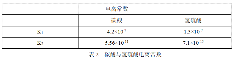

4.3?氢硫酸的K2=7.1×10-15,所以硫元素绝大部分的存在形式是HS-、H2S。而且由于碳酸的K1=4.2×10-7>氢硫酸的K1=1.3×10-7。所以在纳滤产水池中甚至在反渗透产水池中,都有可能发生H2CO3与HS-生成氢硫酸的可能。
反应方程:H2CO3+ HS-→HCO3-+H2S
同时硫化氢的溶解度较大,是碳酸的三倍多。硫化氢的溶解度是1:2.6。纳滤膜、反渗透膜对于气体没有脱除率,硫化氢可顺利到达纳滤、反渗透产水侧,发生硫化氢与亚硫酸氢根生成硫单质和硫化氢与氧气生成硫单质的反应。
