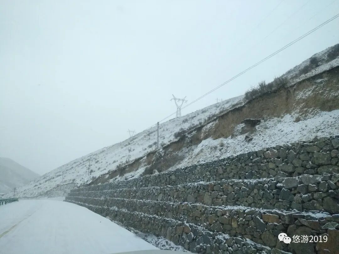

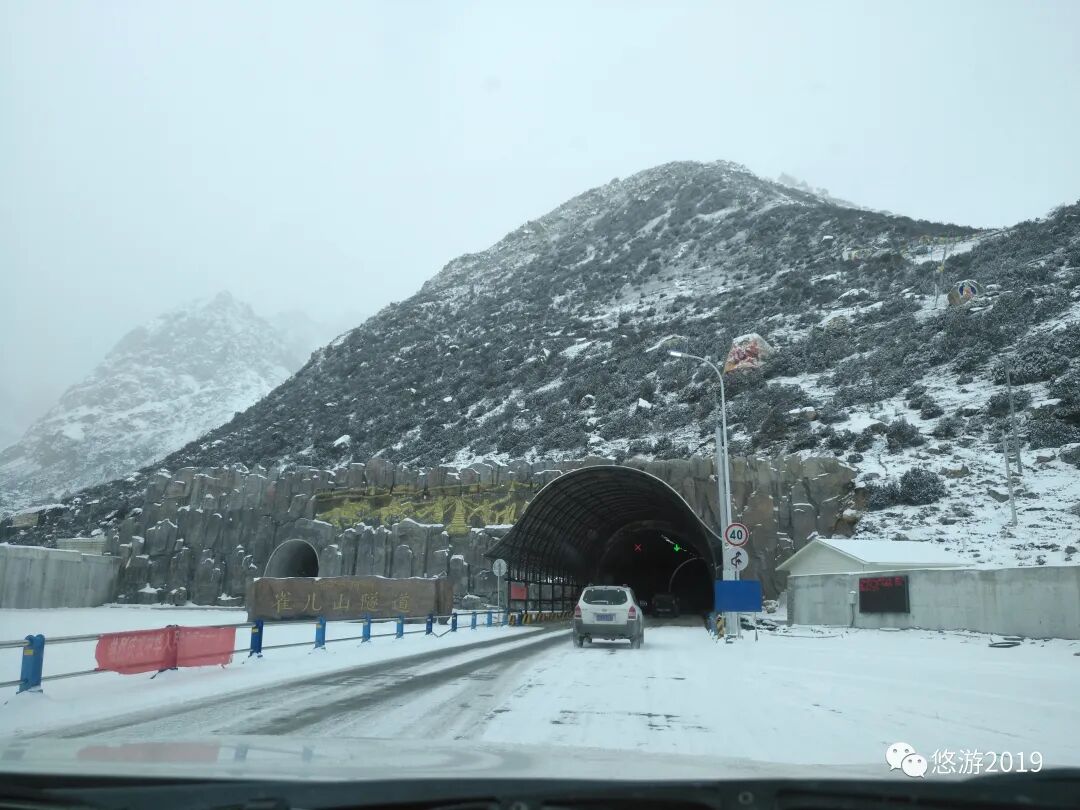

4) 边坡坡脚采用透水性较好的格宾挡墙进行护脚防护,路堤采用抗冻性良好的材料,如泡沫轻质土等进行填筑。
图1 透水性格宾挡墙防护
图2 川藏公路海拔3900m处的泡沫轻质土路堤(框架上部)

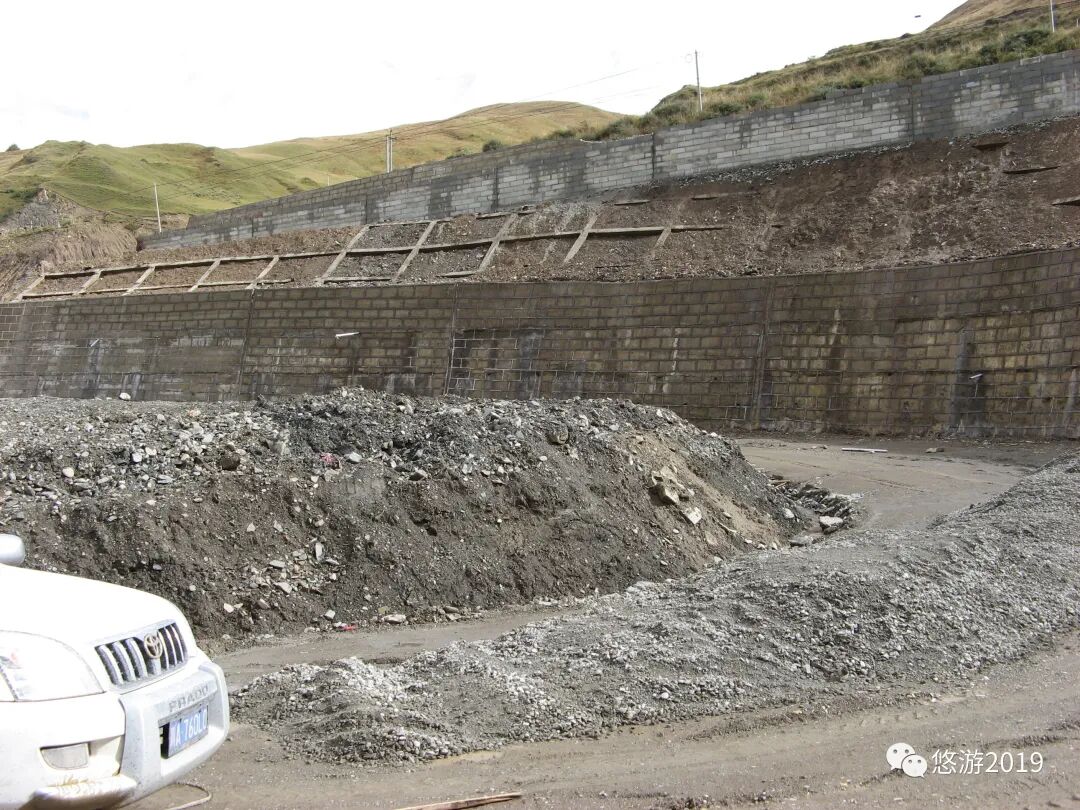

7)设置合理的保温措施。如铺草皮,洞口遮挡等措施。
图3 川藏公路海拔4400m的雀儿山隧道洞口防护
