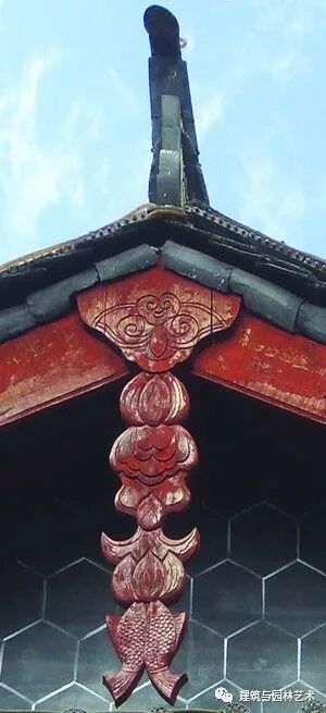

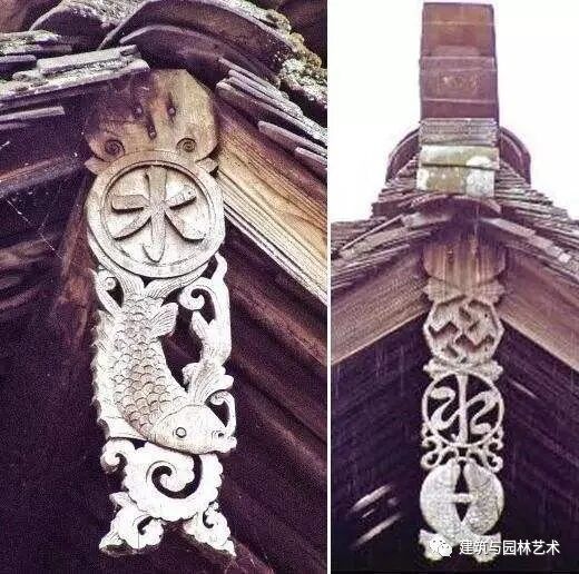

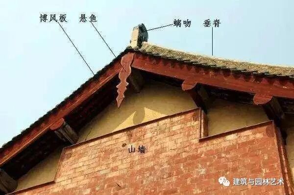

在悬山或者歇山建筑两端的博风板下,并垂于正脊的地方经常会有一块用木板雕刻的建筑装饰,这块装饰的构件就被称之为“悬鱼”。

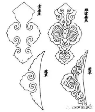

《营造法式》“垂鱼” 图

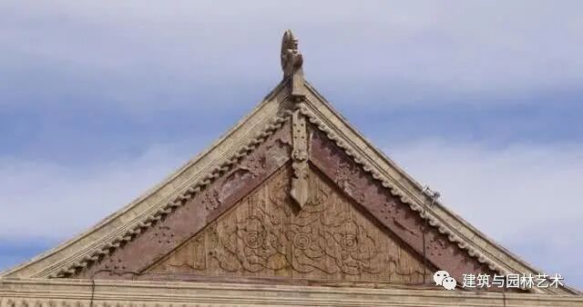

“悬鱼”作为中国古代建筑的一种元素,最早出现在唐代,但从我国现存的古建筑中,保留下来的唐代实物很少,所能见到最早也是宋代所建。“悬鱼”“惹草”“山花”都是宋式小木装修内容。我国建筑史称“三段式”,屋顶、墙身、台基,因此,屋顶作为一种重要的组成部分,也就非常注重装饰的效果。屋顶按照做法分为:庑殿顶、歇山顶、攒尖顶、硬山顶、悬山顶,“悬鱼”作为一种装饰语言,多出现在悬山顶、硬山顶中,悬山、硬山屋顶也是民居的常用类型,所以,悬鱼多出现在民用建筑中,在宫廷建筑中几乎看不到此类装饰。悬鱼最开始都是以鱼的形式,但随着社会的发展,逐渐出现了其它的形式。有的甚至变换成了蝙蝠,以取“福”之意。

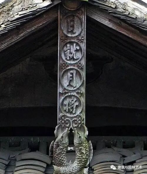

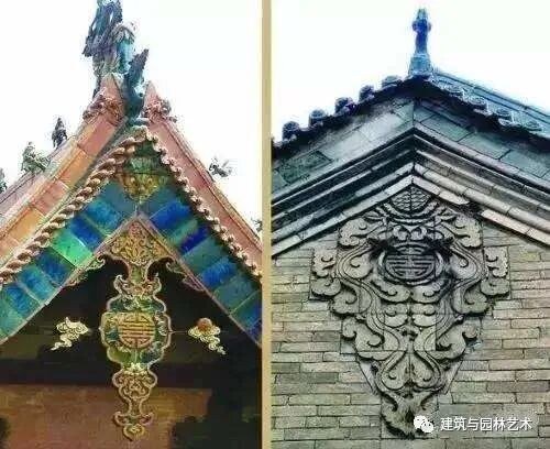

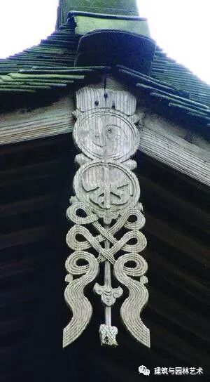

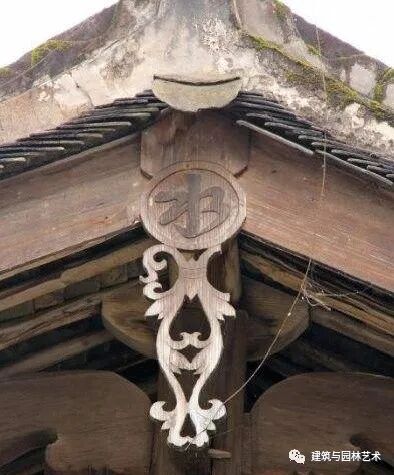

文字纹样——中国的文字本就是由象形文字发展而来,本身就是形的提炼,再加上所表达的含义,运用到悬鱼的纹样上,形意合一恰到好处。常用的文字纹有“水、壬、癸、福、寿、喜”等。

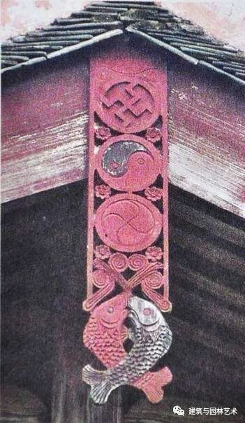

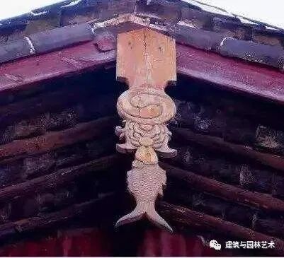

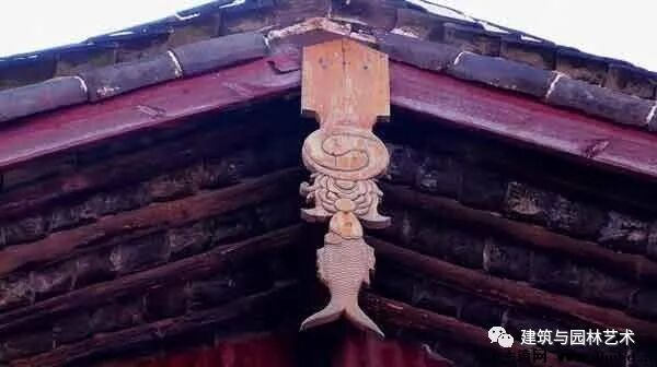

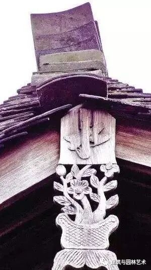

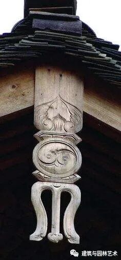

动物纹样——最为常见的中国传统建筑中悬鱼构件的动物造型纹样有鱼和蝙蝠。“鱼”音同“余”,取余裕的吉祥之意。造型配有牡丹,则有“富贵有余”之意;加以莲花,取“连年有余”的寓意。直接用“阴阳鱼”,形成太极图;意寓阴阳合生万物。

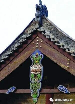

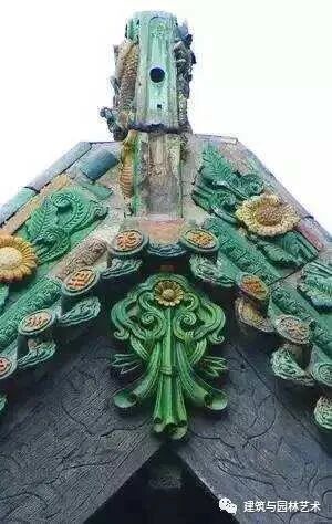

植物纹样——多以桃、荷花、梅花、牡丹等为主。人们根据植物的不同特质赋予它们高贵品格和吉祥寓意,并体现在悬鱼的纹样上。
器物纹样——以花瓶、花篮等人造器物图案或佛教、道教神佛所持法物宝器为主,前者表达祈求平安之意,后者用以驱邪防灾和逢凶化吉。
其他纹样——最早用于悬鱼上的纹样为卷云纹,又叫做卷云如意,寓意“云能造雨并滋润万物”。还有唐草纹、古钱纹、万字纹和太极八卦纹等等。不论什么纹样无外乎都是为了祈福纳祥为意。

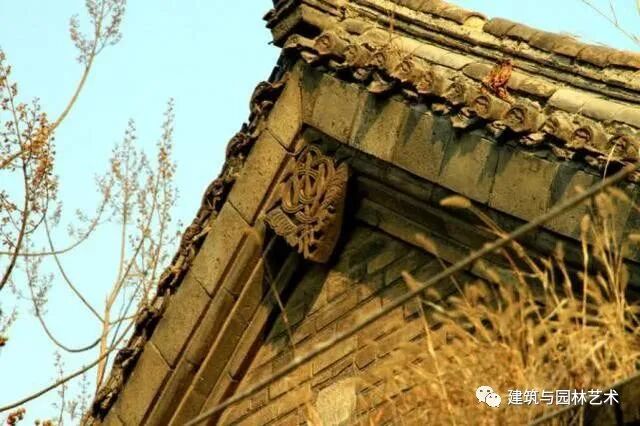

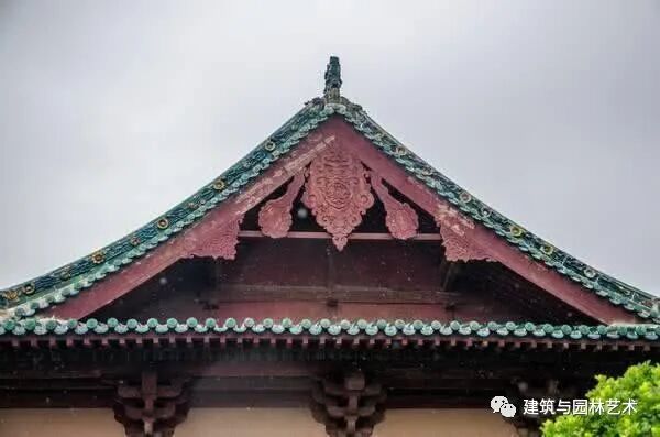

悬鱼在我国主要出现在中原、三晋、浙闽、西南地区,因地域文化不同,悬鱼呈现了不同的视觉效果。中原地区,今指河南一带;三晋地区,今指山西。在河南、山西出现的悬鱼形式基本代表了北方的装饰风格,如开封大相国寺、山西平遥古城、次榆老城,配合整体建筑,体现出大气、豪放、浑厚的感官效果。
浙闽地区,多以木材质,配有“壬”“葵”等字体,表达了祈水乐民的寓意,而悬鱼做为一种传递人们美好祝福的实物,在这一地区表现的尤为多样。环形双鱼的经典图案,象征交合、繁衍,因“鱼腹多子”体现了人们多子多孙的心愿,加上莲花祈“连年有余”,牡丹祈“富贵有余”,雕刻花瓶祈“万事平安”,梅花祈“福”“禄”“财”“喜”“寿”五福,铜钱与蝙蝠祈“福在眼前”,梵文中“万字符”、阴阳学的八卦图案表示吉祥等美好的祝愿,出现在悬鱼的图案当中。
