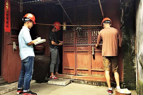

     调查古建筑前,要充分做好调查的思想准备,要理清调查思路,形成明确的调查计划和工作流程,并在思想上充分做好梁思成先生所要求的“五勤:眼勤(多观察)、手勤(多记、多画)、口勤(多问、多交流)、腿勤(多深人实地调查)、脑勤(多想、多思考问题)”。下面,我们来看看古建筑调查鉴定的简要方法有哪些?
一、调查前准备工作
     资料准备:广泛收集资料,科学甄别,开阔思路,全面调查。
     器材准备:攀登的简易设施或测绘需要的脚手架,置备测量仪器和摄像及传拓器材等,如平板仪、水准仪、经纬仪及测量工具指北针、皮卷尺,钢卷尺、水平尺、卡尺,垂球等;摄像机和摄影机、测距仪、GPS;拓印的拓拍、墨汁和宣纸,以及临摹器材等。根据调查对象和实际需要,选择所需的物品即可。

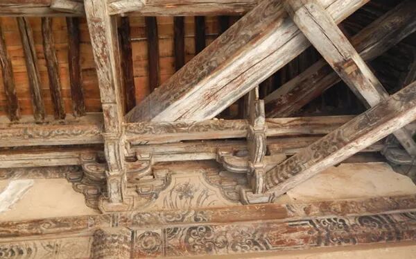

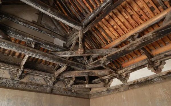

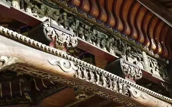

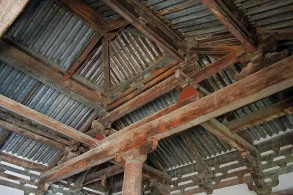

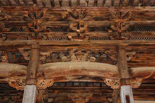

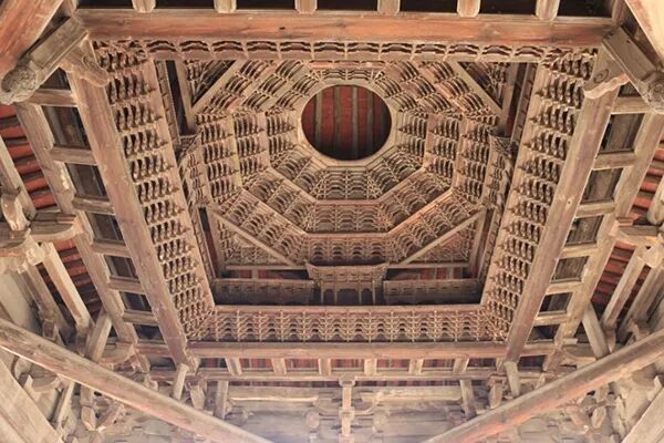

      (1)梁架结构
      是抬梁式、穿斗式,还是井干式。是月梁、是直梁,还是草栿造梁。是矩形梁,还是圆形梁,或抹角梁。梁头是平齐状,还是桃尖梁头,有无雕刻,梁头是随梁身原大外伸,还是梁头截面缩小。梁枋断面高与宽的比例关系。梁架结点用斗栱、用驼峰、用角背,还是瓜(蜀)柱直接坐于梁之上皮等等。

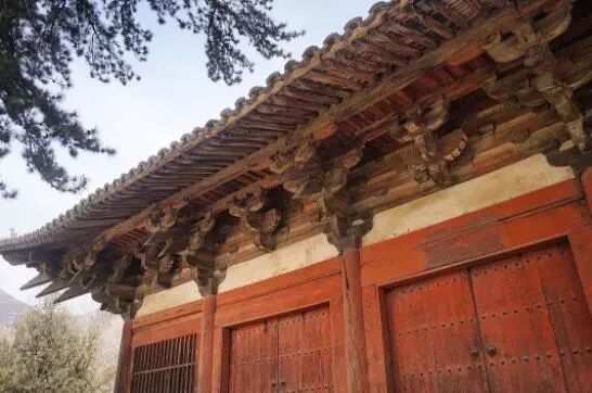

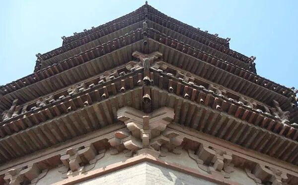

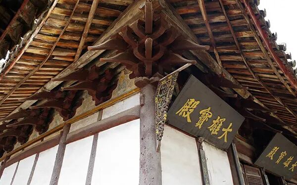

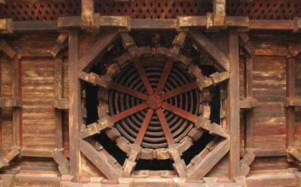

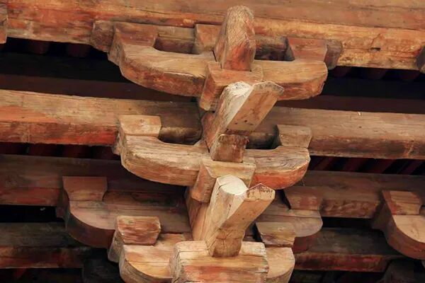

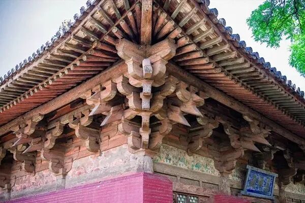

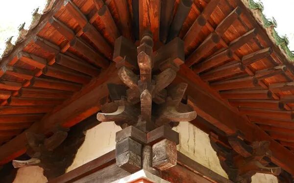

 (2)斗栱结构
     首先要观察和测量斗栱的材栔与斗口;斗栱用材、形体大小,斗栱高与檐柱高的比例关系等。其次要仔细观察和测量斗栱各细部小构件的形制和做法,采集有关数据。如是弓形栱,还是异形栱,栱身的长度,各型栱长度的比例关系。
      各种斗之耳、平、欹(耳、腰、底)高度及比例关系。是方形斗,还是圆形斗、瓜楞斗、菱形斗。斗身是否有雕刻等。

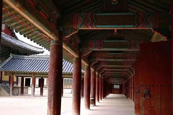

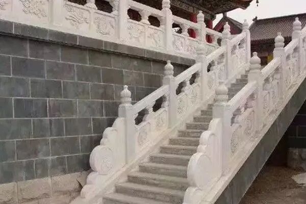

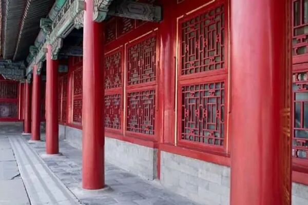

     (3)柱网、柱形和柱础

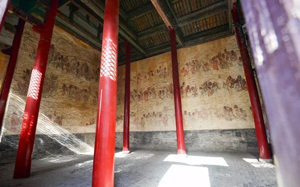

      这也是调查鉴定古建筑的重点。测量柱高与柱径的尺度及二者之比例。柱身是直柱,或是梭柱,或梅花柱、瓜楞柱、拼合柱、包镶柱;有无雕刻;柱之断面是方形、圆形、八角形,或小八角形等。

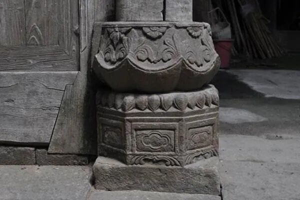

     柱础形制是覆盆柱础、还是鼓镜柱础,或地方手法的磉墩形柱础(单层、双层或三层);础之表面是素面,还是有雕刻( 如宝装莲花等);有无柱侧脚和柱生起(测量有关数据)。柱子是否落在柱网的交叉点上,是满堂柱,还是减柱造或移柱造。

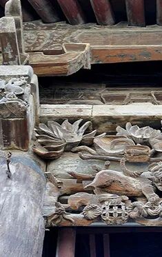

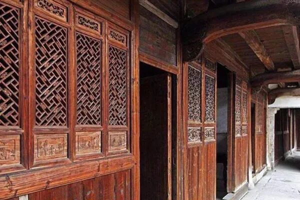

  (4)门窗和栏杆
      门的形制,是版门,还是格扇门。是版门中的棋盘门,还是实榻大门、镜面版门。版门正面的门钉数量及排列方法,门簪数量及形制。格扇门的形制等。
     窗的类型与形制,是槛窗、支摘窗,还是直棂窗、破子棂窗、板棂窗、水文窗,各种窗的窗格式样。栏杆类型与做法等。

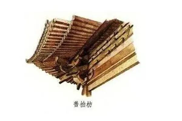

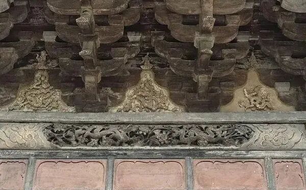

    (5)阑额与普拍枋(大额枋与平板枋)
    官式手法建筑与地方手法建筑的阑额、普拍枋的差别较大,既是断代的依据,也是区别同时代建筑二者建筑手法的差异之处,调查鉴定时应予以充分关注。

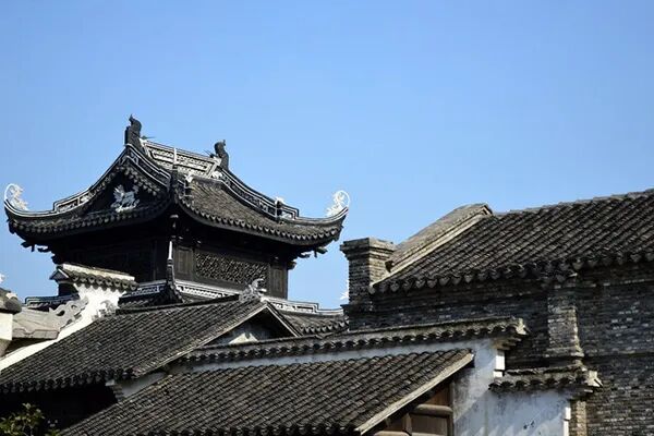

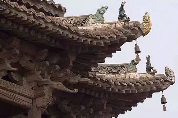

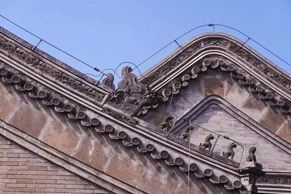

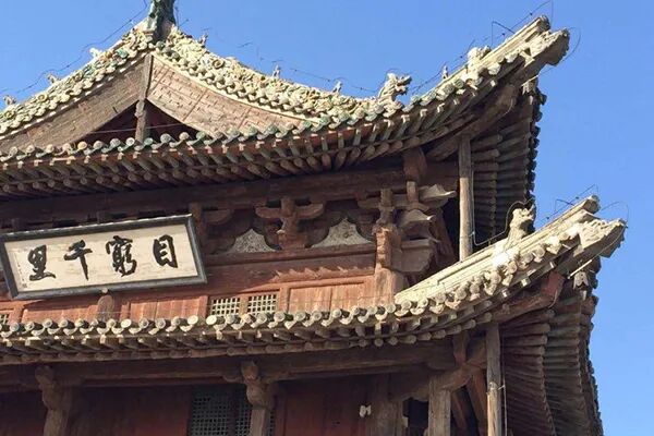

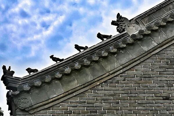

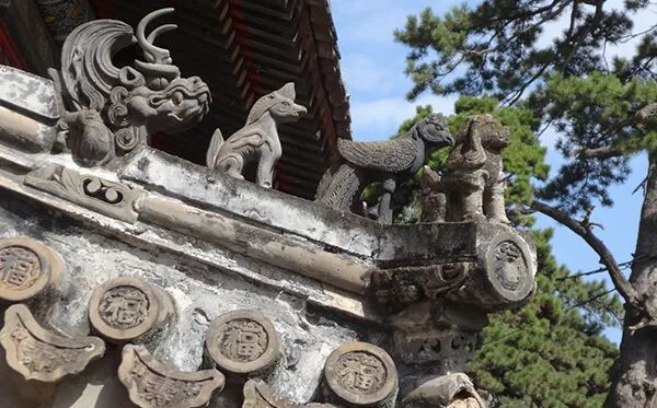

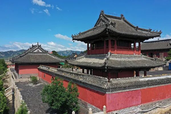

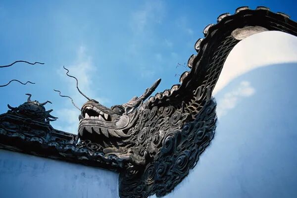

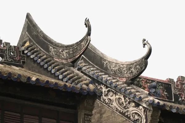

   (6)屋顶与脊瓦件
     屋顶形制,是单檐,还是重檐。是庑殿、歇山、悬山,还是硬山、攒尖等。有无推山或收山,山花做法。
      各种吻兽的名称、数量、形制。瓦件名称和形制,瓦当的纹样。是三角形滴水瓦,还是重唇板瓦等。

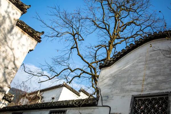

     包括塑像、供案、碑碣、古树名木等及相关的可移动文物和其他不可移动文物。

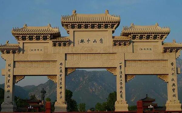

     (二)砖石古建筑调查要点
     中国古代砖石建筑大多都是模仿木构建筑的建筑结构和建筑手法营建的,因此,同一时代的砖石建筑的结构特点和建筑手法与木构建筑基本是相同或相近的,如斗栱、门窗等,只是建筑材料不同而已。
     故在调查砖石建筑时,除按木构建筑的调查要求进行调查外,还要注意其砖石建筑的整体形象,如塔的造型与外部形象,桥的式样,阙的形制等。

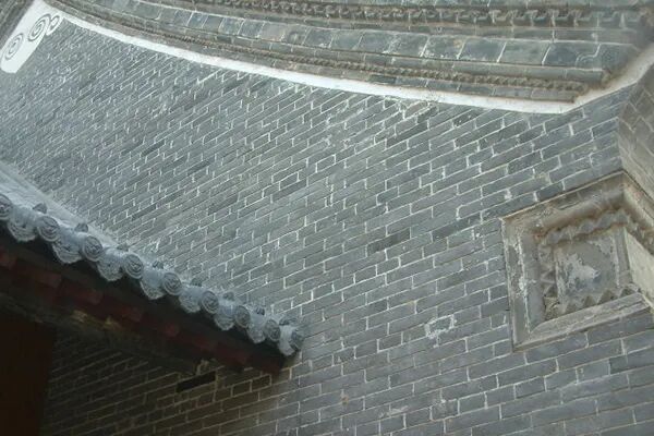

     然后再仔细勘察其细部雕刻、结构方法、材料规格和建筑手法等。特别是建筑砖垣的结构,高、宽尺寸,砖壁内填充材料,甃砌技术(岔分或不岔分等),砖形与砖体尺寸,粘合剂成分,收分与叠涩,裙肩与墀头等均应予以调查记录。

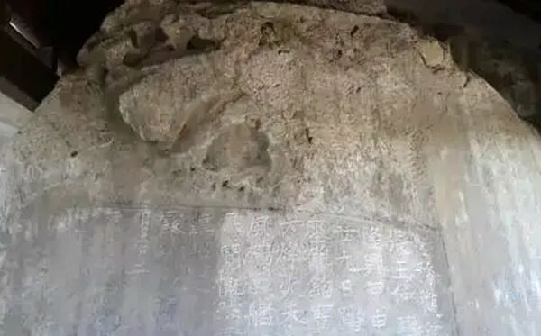

  (二)金石文字资料

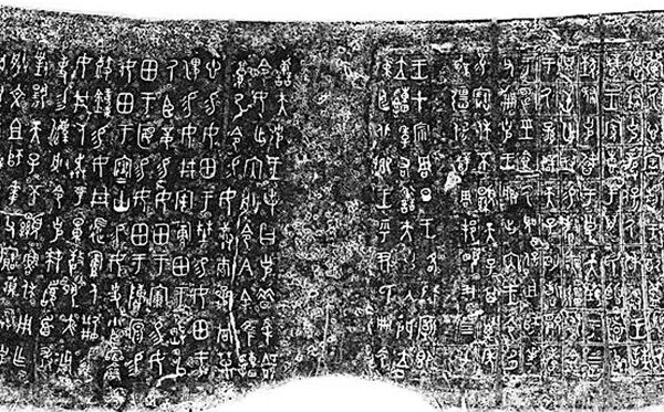

金石文字资料包括金属供器和铸钟上的铭文,石碑和经幢、石供案、石造像的文字记录等。

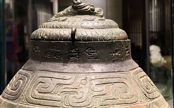

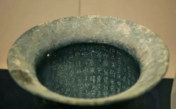

1、金属供器及金属铸钟上的铭文
金属供器及金属铸钟上的铭文,一般记有铸造时间和与寺庙等有关的内容。特别是铸造时间,能够为鉴定古建筑的建筑时代提供直接或间接的参考资料;与寺庙等建筑有关的文字内容,为研究其文化内涵提供可资借鉴的较真实的重要资料。
但也要注意,金属供器和金属钟等铸器多数属可移动文物,有可能是此寺庙等的原物,也有可能是他处移至此处之物,这种铸器的铸造时间,就往往与寺庙现存殿堂的建筑时间不一致。
故金属铸器的文字资料,既要重视搜集研究,又不能作为鉴定古建筑断代的唯一依据, 只能作为重要的参考资料。

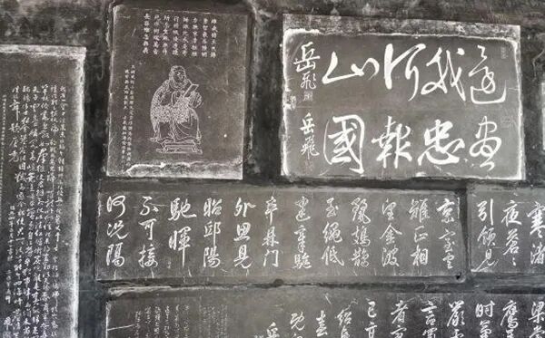

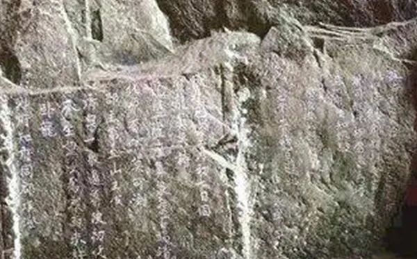

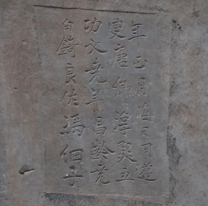

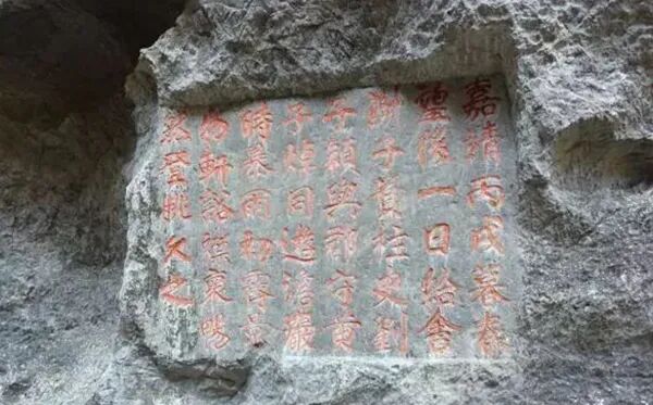

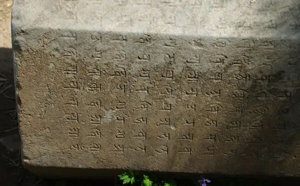

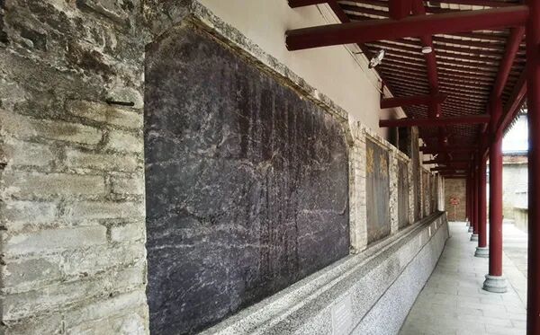

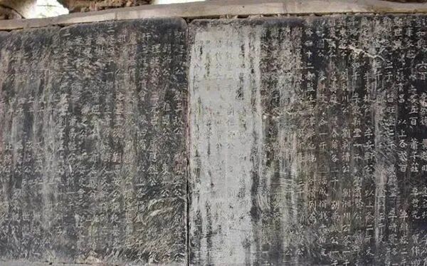

2、碑刻和供案等石刻文字资料
碑刻、经幢、造像及石供案上镌刻的古建筑群或某座单体建筑的创建、重建、维修时间,修缮经过,及有关事件、有关经济数据、名家撰文或书丹、高僧名人传略等重要的历史文化内容,都是我们应调查收集的重要材料。

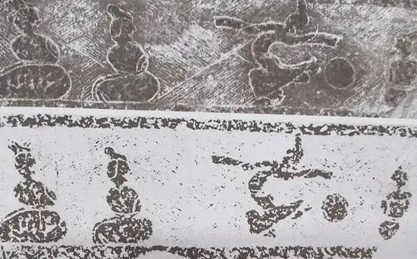

涉及这些重要内容的碑刻等,一定要做好现场调查的文字记录、照片、拓片等。正如罗哲文老师所说的“是当代的文物现状实录”,“因为当代记录,既非前人所能为,也非后人所可做”。
 所以碑刻等文字内容是比较真实可信的,应引起实地调查者的高度重视。特别是当时人所记载的修建时间、范围、程度、工期长短、资费多少等,更是调查者所必须收集的内容。

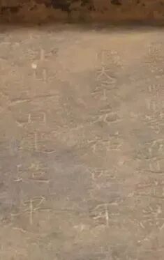

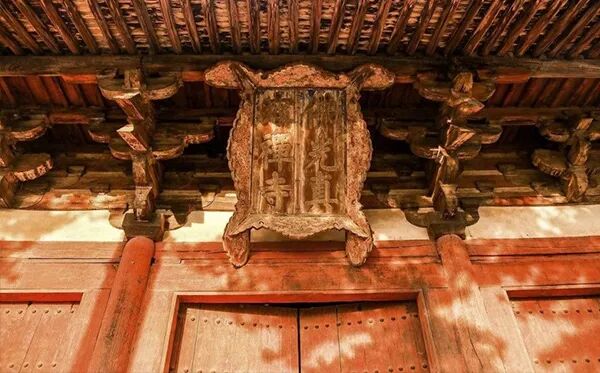

3、古建筑的题记资料

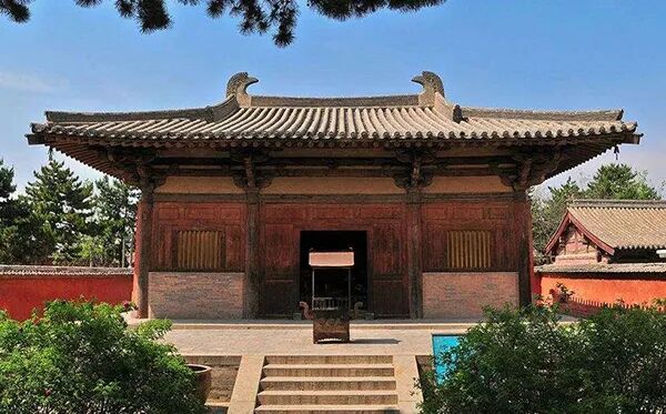

(1)直接书写在柱、榑、梁上的文字资料。这类题记多为真实可信的,很少有造假现象,甚至可作为判定建筑年代的重要依据。多数题记是书写在脊榑(檩)下露明部位或其他部位的露明与不露明处。
如我国现存最早的木构建筑山西五台南禅寺大殿,于西缝平梁下有墨书题记:“因旧名,峕大唐建中三年岁次壬戌,月居戊申,丙寅朔,庚午日,癸未时,重修殿。法显等谨志。”根据该殿的唐代建筑结构特征,此则题记是确定其建筑年代的确凿证据。
(2)钉板题记。即书写在长条形木板上,钉在梁或檩下皮处露明部位的题记。此类题记在现存古建筑中为数不少,有的题记钉板为现存建筑的原件,也有的题记钉板是后人将前人的题记钉板移钉在新建或维修的晚期建筑上。
如在古建筑调查时曾发现一座典型明代木构建筑,其脊檩下却是早于明代的题记,显然是将早期题记钉板重新利用了。这样,就容易造成鉴定建筑年代时的误判。
甚至同一座古建筑有几块不同时代的题记钉板,最多的能达到十几块不同书体不同年代的题记钉板。故此类题记,在鉴定建筑年代时只能作为重要参考,不能作为断代的唯一依据。
