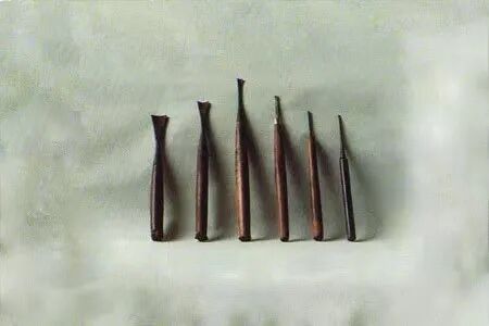

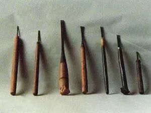

木工常用凿子种类:
平凿
    凿刃平齐,广泛用于凿眼和切削,分5种
    宽刃凿: 常用于凿宽眼、深槽。
    窄刃凿:宽度小于16mm ,凿顶较厚,适合于凿较深的眼及槽。
    轻便凿:形如宽刃凿,只是更短、小、细薄,使用非常方便,适合剔凿浅眼、浅槽, 安装、修补门窗和其他配件等。
     扁凿: 也叫扁铲,是专门作切削用的,刃薄、劲细,适合做榫眼的粗糙面和工件棱、肩、角、线等的切削工作。
曲颈凿: 凿头部分折下呈台阶形,是切削槽内的工具。
圆凿
     刃口呈内圆形或弧形,是剔凿圆孔、圆槽和雕刻用的工具

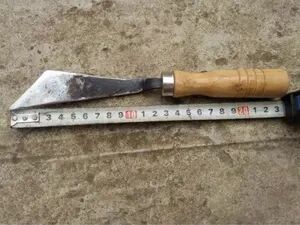

斜刃凿
     刃口呈斜形,有大形小形之分,大形适合做车刀使用,小形一般供雕刻用。
