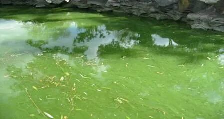

水体富营养化是什么?
水体富营养化(eutrophication)指的是水体中N、P等营养盐含量过多而引起的水质污染现象。其实质是由于营养盐的输入输出失去平衡性,从而导致水生态系统物种分布失衡,单一物种疯长,破坏了系统的物质与能量的流动,使整个水生态系统逐渐走向灭亡。

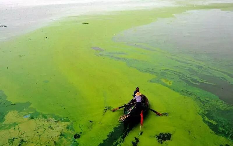

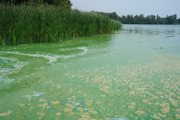

(1)富营养化水体中过度繁殖的藻类使水产生霉味和臭味,降低了水的质量。
(2)富营养化水体中大量生长繁殖的蓝、绿藻在水体表面形成一层绿色浮渣,使水质变得浑浊,透明度明显降低。
(3)表层密集的藻类使阳光难以透射进入湖泊深层,深层水体的光合作用减弱使溶解氧的来源随之减少。同时,藻类死亡后的腐化分解,加速了水体中溶解氧的消耗速度,水体缺氧成为必然。
(4)富营养化水体中许多藻类能够分泌、释放有毒有害物质,使水的品质下降。
(5)富营养化水体的正常生态平衡被扰乱,生物种群量出现剧烈波动,导致水生生物的稳定性和多样性降低,破坏了水体生态平衡。
(6)富营养化水体中过量的藻类会堵塞滤池,同时由于藻类的新陈代谢以及水藻本身产生的有毒有害物质增加了水处理的技术难度,加大了治水费用。
