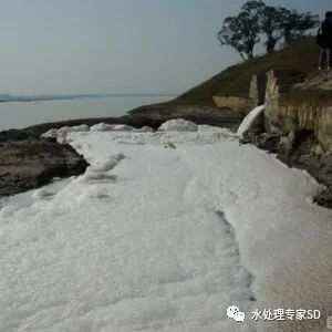

 造纸废水属于难处理废水,并且会产生造纸黑液,黑液中含有木质素、纤维素、挥发性有机酸等,有臭味,污染性很强。造纸工业使用木材、稻草、芦苇、破布等为原料,经高温高压蒸煮而分离出纤维素,制成纸浆。在生产过程中,最后排出原料中的非纤维素部分成为造纸黑液。黑液中含有木质素、纤维素、挥发性有机酸等,有臭味,污染性很强。

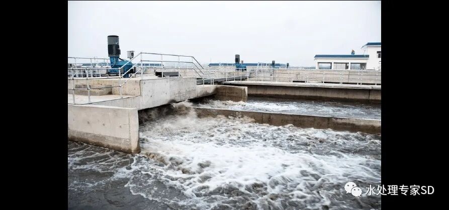

造纸废水处理
物理化学方法:在造纸废水的深度处理中,物理化学法具有治理快、处理效果好等优点,一般采用的方法包括:高级氧化法、絮凝沉淀法、膜分离法等。
1、高级氧化法又称深度氧化技术,氧化剂、电、声、光辐照、催化剂等作用下产生氧化能力极强与有机化合物间的加成、取代、电子转移、断键、开环等作用,使废水中难降解的大分子有机物氧化降解成低毒或无毒的小分子物质,甚至直接分解成为CO:和H:O,达到无害化的目的。优点是该技术具有反应速度快、处理效率高、对有毒污染物破坏彻底、无二次污染、适用范围广、易操作等优点;广泛应用于有毒难降解的工业废水如制药、精细化工、印染等有机废水的处理中,已经逐渐成为难降解废水处理研究的热点。
2、絮凝沉淀法是由絮凝剂形成的聚合产物,通过一系列作用,对水中悬浮、胶状的大分子质量污染物去除的方法。对于制浆造纸废水的三级处理,此法已有广泛应用。在最佳运行条件下,用絮凝-电浮选连续处理造纸废水,废水的CODcr可从1416mg/L降至48.9mg/L。
3、膜分离法是用一种特殊的半透膜将溶质和溶剂分隔开,使一侧溶液中的某种溶质透过膜或者溶剂渗透出来,从而达到分离溶剂的目的。
