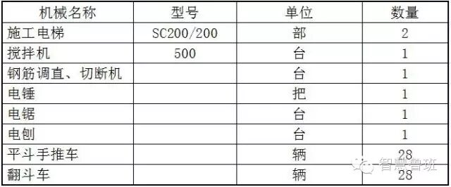

2、机械设备准备
砌体工程需配备的机械设备见下表:

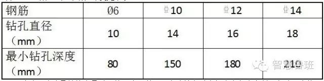

钻孔:用冲击钻钻孔,钻头直径应比钢筋直径大5mm左右,钻孔时,钻头始终与柱面保持垂直。钻孔直径与钻孔深度见下表:

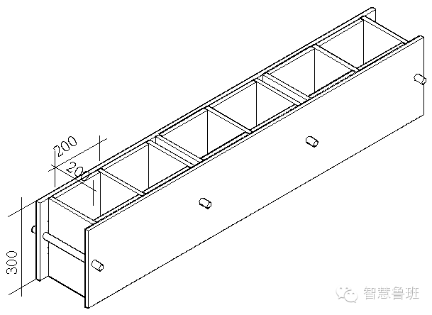

门边预制混凝土块分标准型号和非标准型号两种,标准型号为200×200×300,非标准型号主要为较小的门垛部位,依据实际尺寸预制,门窗边每边安放3块,窗边每边2块。
门窗边预制混凝土块模板配置量一层所需数量,一次浇筑一层数量的预制块,第二天拆模。
门边混凝土块预制块模具

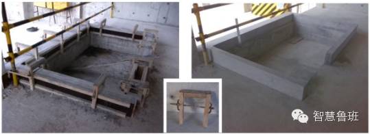

5、卫生间防水坎台现浇
根据《砌体结构工程施工质量验收规范》规定,卫生间防水坎台高度应大于150mm,结合本工程实际,依据皮数杆划分情况,一层坎台高度为176mm,二层以上层高4600为186mm,层高4200为181mm,综合以上三种情况,考虑地面施工误差,卫生间防水坎台高度以标高控制为主,高度控制为辅,一层坎台上平面距离+500mm线564mm(取565mm),二层以上层高4600坎台上平面距离+500mm线364mm,二层以上层高4200坎台上平面距离+500mm线369mm,将4600层高和4200层高统一为坎台上平面距离+500mm线365mm。
卫生间坎台模板配置宽度统一为200mm。
卫生间反坎支模方法(一)
卫生间反坎支模方法(二)

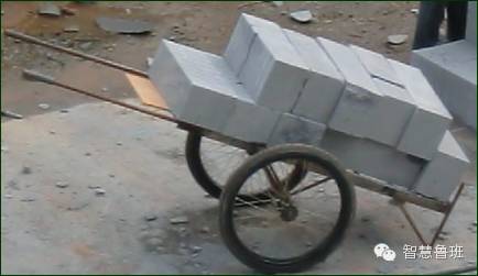

6、拉砖
根据《砌体结构工程施工质量验收规范》规定,蒸压加气混凝土砌块在砌筑前对砌筑面喷水湿润,使其相对含水率达到40%~50%,因此在拉砖前无需提前浇水,另外,根据该规范规定,加气混凝土砌块在堆放和运输中应防止雨淋,为达到要求,堆放场地应搭设防雨棚,堆放高度不应超过2米。
为减少加气块破损率,要求拉加气块的车子必须是平斗车,不准用翻斗车运输。
平斗车运输

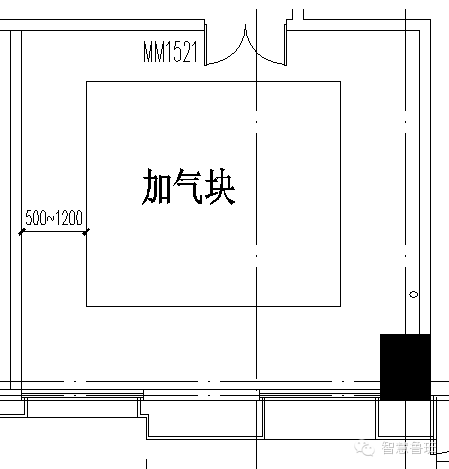

根据本工程结构总说明要求,东西主楼室内楼盖施工荷载为10KN/m2,最大堆放高度为10/6=1.66m,因此,将室内堆放加气块最大高度控制在1200mm(堆放层数为4层)以内。为方便施工,加气块堆放位置位于每个房间中央位置,距离墙边500~1200mm。
加气块堆放平面示意图

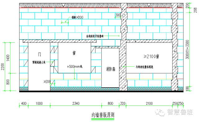

7、墙体砌筑
填充墙砌筑时应上下错缝,搭接长度不宜小于砌块长度的1/3,且不应小于150mm 。当不能满足时,在水平灰缝中应设置 向钢筋或归钢筋网片加强,加强筋从砌块搭接的错缝部位起,每侧搭接长度不宜小700mm。
采用非专用粘结砂浆砌筑时,水平灰缝厚度和竖向灰缝宽度不应超过15mm。
砌筑时,应保证墙面大面墙的砌块为整块,非整块用于框架柱边,如有构造柱,应优先保证构造柱边为整块,非整块用于框架柱边,本工程砌体灰缝按照8mm控制,砌筑前应立皮数杆。
走道墙应拉通线整体砌筑,为避免安装工程开洞剔凿墙体,走道墙体最上部预留2皮砖,待空调风管安装后补砌。
门窗边设计无构造柱的,应安放预制混凝土块以便于门窗固定,安放数量为每边3块,窗边为每边2块。
施工时丁字墙、转角墙应尽量整体砌筑,确实无法整体砌筑需要留槎时,应留置成斜槎,不准留直槎。

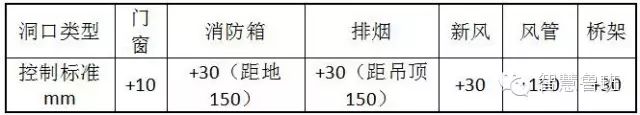

消防箱、防排烟预留洞口、空调、桥架预留洞口在砌筑时预留,各类预留洞口预留尺寸控制标准如下:
砌筑过程中各专业安装单位应跟随砌体施工做好预留和预埋工作。

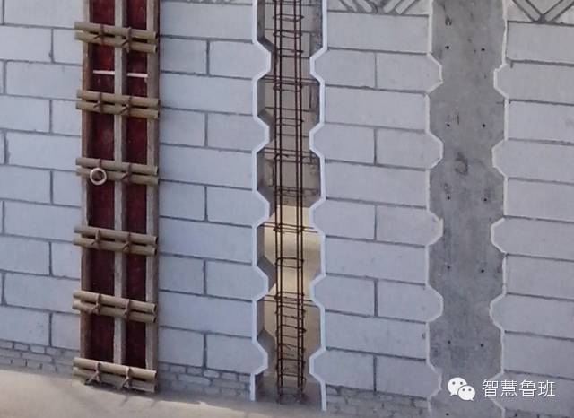

墙体砌筑时,构造柱应砌成马牙槎,马牙槎凹凸尺寸不宜小于60mm,高度不应超过300mm,马牙槎应先退后进,对称砌筑;预留拉结筋规格、尺寸、数量、位置应准确,拉结筋每隔500mm设2?6,通长设置,施工中不得随意弯折。

构造柱模板:每层构造柱分两次浇筑,最大浇筑高度为2400mm。构造柱模板采用厚度13.5mm的木胶合板模板,40×80方木作为次龙骨,?48双钢管作为主龙骨,?14对拉螺栓加固,为保证其严密性,对拉螺栓间距确定为300mm。
构造柱模板支模前,在构造柱马牙槎部位粘贴海绵胶带防止漏桨。

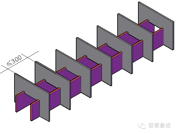

现浇圈梁、过梁模板支模方法如下图所示,其中模板为厚度13.5mm的木胶合板模板,卡模板的卡具为采用废旧模板加工制作,尺寸如下图所示,卡具间距控制不大于300mm。支模前墙体上粘贴海绵胶带防止漏桨。

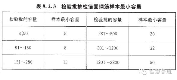

9.2.3填充墙与承重墙、柱、梁的连接钢筋,当采用化学植筋的连接方式时,应进行实体检测。锚固钢筋拉拔试验的轴向受拉非破坏承载力检验值应为6.0kN。抽检 钢筋在检验值作用下应基材无裂缝、钢筋无滑移宏观裂损现象;持荷2min期间荷载值降低不大于5%。检验批验收可按本规范表B.0.1通过正常检验一次、二次抽样判定。填充墙砌体植筋锚固力检测记录可按本规范表C.0.1 填写。
抽检数量: 按表 9.2.3 确定。
检验方法: 原位试验检查。

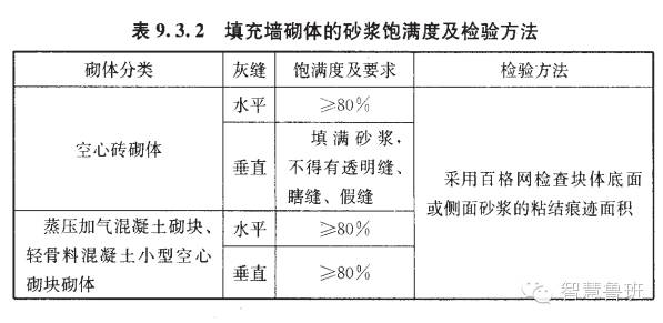

9.3.2 填充墙砌体的砂浆饱满度及检验方法应符合表9.3.2的规定。
抽检数量: 每检验批抽查不应少于5处。

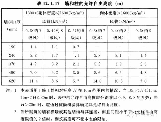

9、在建筑高处进行砌筑作业时,应符合现行行业标准《建筑施工高处作业安全技术规范》JGJ80的相关规定。不得在卸料平台上、脚手架上、升降机、龙门架及井架物料提升机出人口位置进行块材的切割、打凿加工。不得站在墙顶操作和行走。工作完毕应将墙上和脚手架上多余的材料、工具清理干净。
10、楼层卸料和备料不应集中堆放,不得超过楼极的设计活荷载标准值。
11、作业楼层的周围应进行封闭围护.同时应设置防护栏及张挂安全网。楼层内的预留洞口、电梯口、楼梯口,应搭设防护栏杆,对大于1. 5m的洞口,应设置罔挡。预留孔洞应加盖封堵。
12、生石灰运输过程中应采取防水措施,且不应与易燃易爆物品共同存放、运输。
13、淋灰池、水池应有护墙或护栏。
14、未施工楼层板或屋面板的墙或柱,当可能遇到大风时,其允许自由高度不得超过表12.1.17的规定。当超过允许限值时,应采用临时支撑等有效措施。

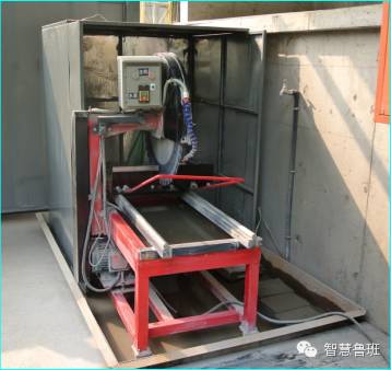

12. 2.11切割作业区域的机械应进行封闭围护,减少扬尘和噪声排放。
专用加气块切割机
