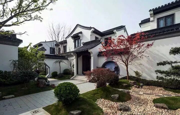

整体设计
建筑布局是仿古建筑整体设计的第一步,一般来说可以采取园林布局和轴线布局两种方式。
园林布局是仿古建筑中的一种重要设计形式,中国传统建筑对山水有很强的依赖性,园林布局有绕山绕水和穿山穿水两种。
绕山绕水是将山水作为建筑布局设计的中心,建筑物环绕在山水的周围,这种设计的典型便是颐和园,这种设计的精妙之处就在于整个建筑群依靠山和水得到有机联系,游人在任何一个地方都可以眺望到景观的中心。

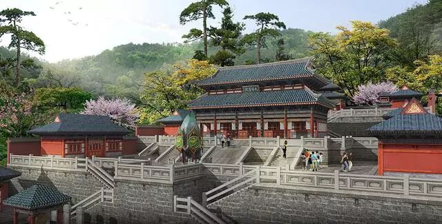

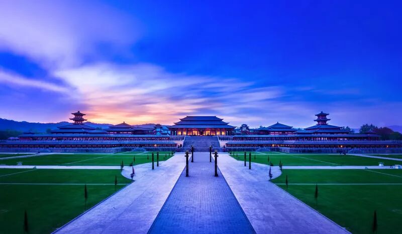

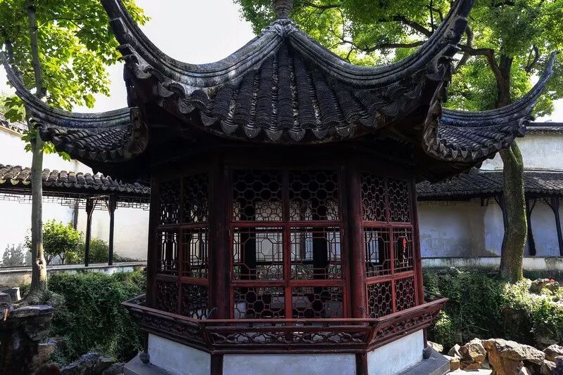

图片轴线布局
这种古建筑的布局形式就是在建筑物的中间用道路或者是建筑形成一条中轴线,在轴线周围依次布置相关建筑。

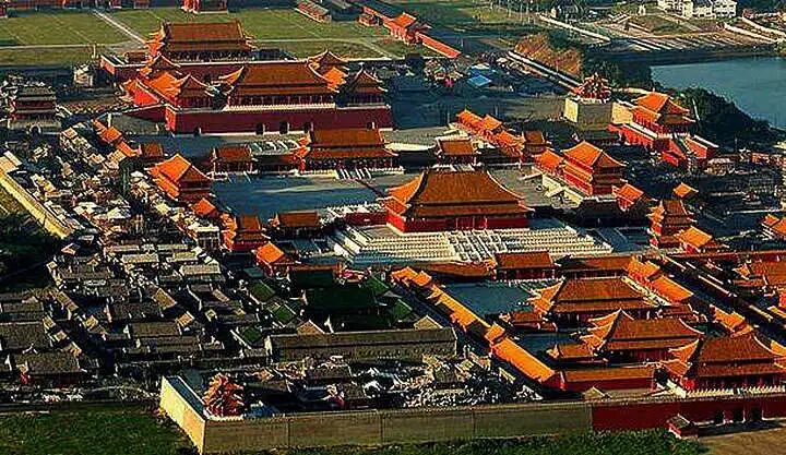

图片横店影视城
这是仿古建筑中最常见的一种布局形式,故宫、太庙等很多古建筑都是采用了这一布局形式,横店影视城等现代仿古建筑区,都是采用的轴线布局设计,游客置身其中,有很强的返古感。

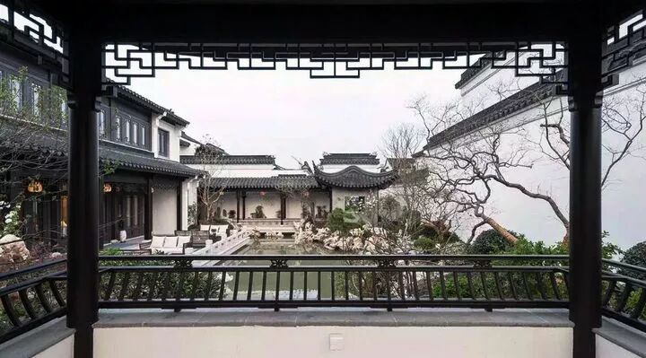

中国传统建筑的形式分类明显,主要有院、塔、亭和殿等,建筑形式设计步骤主要便是参照中国传统建筑的主要形式来进行仿古建筑的细部构造设计,其核心便是将各种传统设计元素有机整合,确立一种主要设计形式,再在当中加载其它元素。
比如我们可以确定以“四合院”作为建筑的主要形式,那么在设计中就将以院落作为建筑的构成子单元,而在各个子单元中加入殿、亭等其它元素,这样的设计使我们的建筑既显得丰富,又有一个核心。

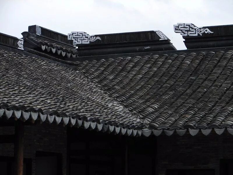

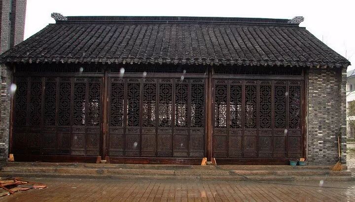

仿古建筑材料设计
中国传统建筑主要采用砖木结构,这使得中国传统建筑存在一个很大的问题,便是耐火耐腐能力差,使用年限不长,安全隐患大。一方面,现代木材资源紧张,大规模地使用木料既不经济也不环保,所以材料的设计也是仿古设计中一个十分重要的因素。
一般来说,可以用现浇混凝土做柱,其外包裹木工板,再打磨上漆,这样既满足了木柱的视觉效果,又节约了木材,增强了强度。而大型塔式、殿式仿古建筑则完全可以采用钢筋混凝土来形成建筑物主体,其外采用清水混凝土勾缝或是采用仿古砖贴面来实现古色古香的视觉效果。

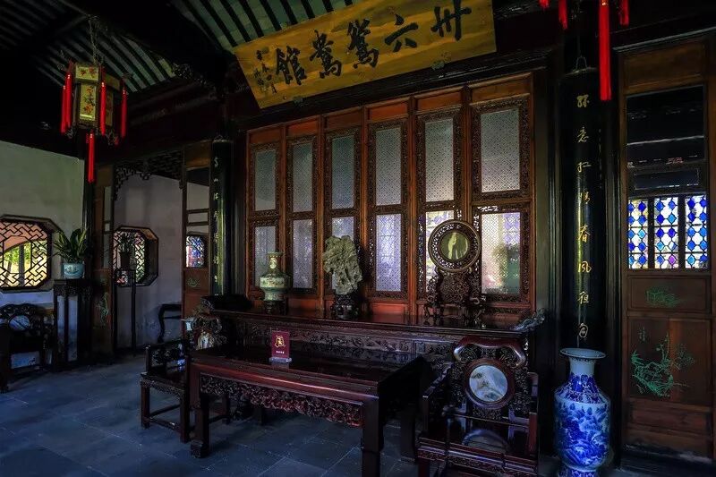

同时,还可以通过室内细节来加强仿古设计,这主要是对牌匾、厅廊、中式家具等古代元素的运用,在设计中可以按照传统建筑中厅、堂、房的格局来布局,这可以很大程度上提升仿古建筑的细节效果。
