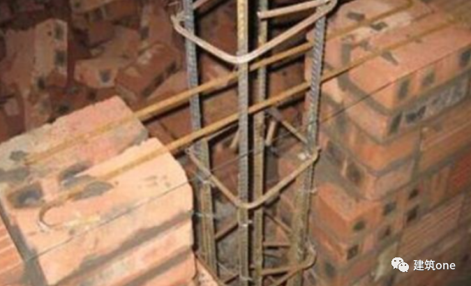

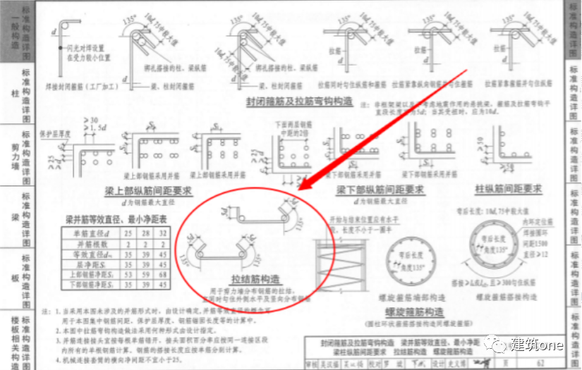

有网友说:直径为6的墙体拉结筋弯钩的弯折角度有90°或者135°两种。弯钩的弯曲内直径应大于受力钢筋直径,且不应小于箍筋直径的 2.5倍。对一般结构,箍筋弯钩的弯折角度不应小于90°,弯钩平直部分的长度不宜小于箍筋直径的5倍。有抗震设防要求的结构构件,圆形箍筋接头须釆用焊接,焊接长度不应小于10倍箍筋直径;矩形箍筋端部应有135°弯钩。这位网友同时说道:你看,下图有说明呢。
这个说法到底对不对呢?咱们今天来捋一捋。

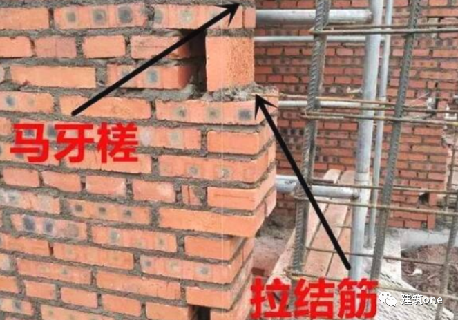

【说法四:设计规范上没写】
《砌体结构设计规范》GB50003
砖砌体与构造柱的连接处应砌成马牙槎,并应沿墙高每隔500mm设2根6拉结钢筋,且每边伸入墙内不宜小于600mm。

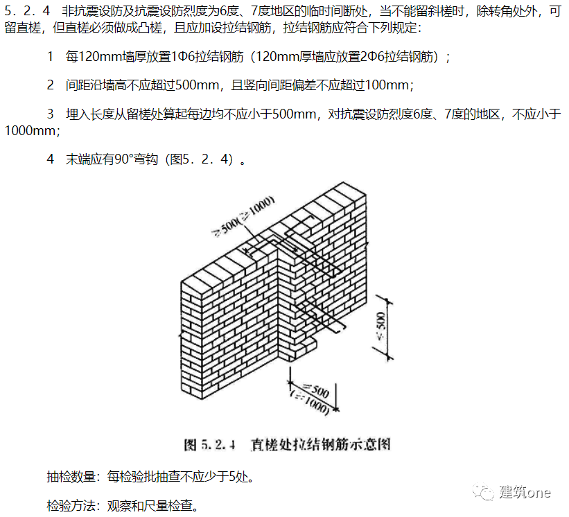

【说法五:施工规范上要求是90度】
《砌体工程施工质量验收规范》(GB50203-2011)
非抗震设防及抗震设防烈度为6度、7度地区的临时间断处,当不能留斜槎时,除转角处外,可留直槎,但直槎必须做成凸槎。留直槎处应加设拉结钢筋,拉结钢筋的数量为每120mm墙厚放置1Φ6拉结钢筋(120mm厚墙放置2Φ6拉结钢筋),间距沿墙高不应超过500mm;埋入长度从留槎处算起每边均不应小于500mm,对抗震设防烈度6度、7度的地区,不应小于1000mm;末端应有90度弯钩。
有人说了:规范上写得清清楚楚,怎么搬砖的每能力质疑,老老实实按规范做就是了。

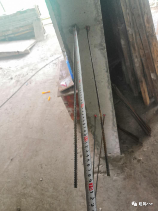

在网络某论坛上看到,某地一位网友说道:螺纹钢的强度比较大,端部不设弯钩。你看下图,我就这样做了。
这位网友同时说道:规范上是6的拉结筋,我都用10的钢筋了,还用拉勾吗?
一级钢筋由于表面光圆,混凝土的握裹力不足,是必须做弯钩;而带肋钢筋直锚满足要求,可以不做弯折;另结构关键构件、构件的关键部位等要求的构造做法,则必须要去执行了。

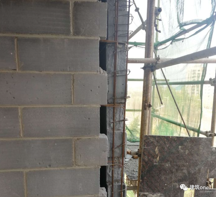

【1】多层砌体结构中,后砌的非承重隔墙应沿墙高每隔500mm配置2φ6拉结钢筋与承重墙或柱拉结,每边伸入墙内不应少于1m;6、7度时底部三分之一楼层,8度时底部二分之一楼层,9度时全部楼层,墙顶尚应与楼板或梁拉结。
【2】钢筋混凝土结构中的砌体填充墙,适宜与柱脱开或采用柔性连接,并应符合下列要求:
1)填充墙在平面和竖向的布置,宜均匀对称,宜避免形成薄弱层或短柱;
2)砌体的砂浆强度等级不应低于M5;实心块体的强度等级不宜低于MU2.5,空心块体的强度等级不宜低于MU3.5;墙顶应与框架梁密切结合;
3)填充墙应沿框架柱全高每隔500~600mm设2φ6拉筋,拉筋伸入墙内的长度,6、7度时宜沿墙全长贯通,8、9度时应全长贯通。;
4)墙长大于5m时,墙顶与梁宜有拉结;墙长超过8m或层高2倍时,宜设置钢筋混凝土构造柱;墙高超过4m时,墙体半高宜设置与柱连接且沿墙全长贯通的钢筋混凝土水平系梁。
【注意点】
现场砌筑易犯错:半砖墙只设1φ6拉结钢筋,而砌规定半砖墙要设2φ6拉结钢筋。仔细看看说法五中的蓝色字体。
