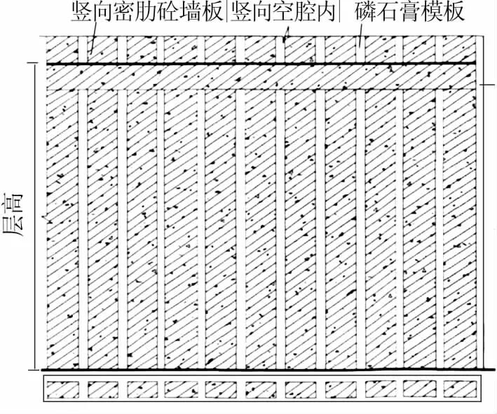

1992年澳大利亚速成墙有限公司开发出了以磷石膏为原材料的速成墙建筑体系,该技术是将磷石膏等原材料在工厂中制成墙板,并将墙板加工成房屋组件运输至施工现场进行拼装,速成墙剖面图如图1所示。
图1  速成墙剖面图

理论和实践表明,制作磷石膏填充墙是提高磷石膏利用率的一种重要途径。分析以上的实际应用,磷石膏填充墙主要分为装配式、砌体、现浇3种建筑方式,但用磷石膏制作填充墙仍然存在许多问题。制作磷石膏砖时为了达到强度要求, 向其中添加了大量的黄磷矿粉等掺和剂,不仅达不到“工业固废利用”的最终目标,而且大大削弱了磷石膏本身的保温隔热性能。“速成墙”是磷石膏填充墙装配式化的初级阶段,它由密集的钢筋混凝土立柱组成,立柱之间仅用磷石膏填充,这导致了它的抗剪强度极低;而磷石膏相比普通石膏,质量更大,需要专门的起重机;它的工艺特点还需特定的加工车间、切割机器,在运输上也造成了一定的麻烦,加大了成本。无论哪种建筑方式, 磷石膏填充墙的强度都是制约它发展的一大重要因素,小高层、大开间是城市建筑群的大趋势,而磷石膏填充墙目前只能适用于农村低(多)层、小开间的建筑。
磷石膏材料的软化系数大,可以采用掺加外加剂的方法提高磷石膏的防水性能,向磷石膏中加入发泡剂、泡沫等减小它的密度,达到轻质的目的。“速成墙”适应于现代的发展方向,在其中加钢筋网、玄武岩纤维等,不仅能增大抗折、抗剪强度,还能使其在运输途中不易破坏,降低运输难度。要实现磷石膏的资源化利用,提高磷石膏的品质、减少杂质含量是基础,磷肥企业要根据所使用的磷矿质量,选择合适的工艺技术方案,加强对生产全过程管理。
