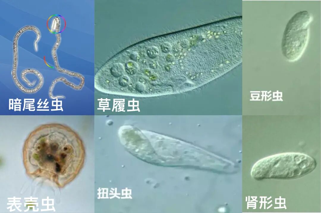

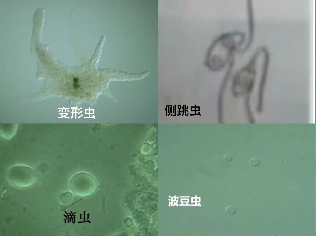

01、非活性污泥原生动物
字面意思,不是在正常活性污泥状态下看到的原生动物。
这类原生动物的出现表示水质会变差 。
当进水负荷偏高,游离细菌大量产生。此时,以细菌为食的原生动物就会疯狂繁殖,从而导致活性污泥的沉降性能变差。
主要出现以下原生动物:
变形虫 ,没有固定的外形。身体的轮廓,随伪足的伸缩而有变化,缓慢移动。
侧跳虫 ,6-10um。内含伸缩泡、包囊但不可见,具有两根鞭毛但根部合并,处在身体侧中上部位,不停的跳动。
滴虫 ,8~12um。形状多样,多以椭圆形、心形和不规则形多见,带有鞭毛,鞭毛以已更主鞭毛带一根较短的次鞭毛为特征,慢速游动。
波豆虫 ,11~15um。其形态多样,有两根鞭毛,但位置分布在头部,慢速游动。
暗尾丝虫 ,30~50um。体纤毛均匀,胞口在凹陷的底部,慢速游动。
肾形虫 ,32~48um。全身分布一定行列的纤毛,带细胞口,食泡及收缩泡明显,慢速游动,常游戈于菌胶团周围。
豆形虫 ,60~95um。体型如豌豆,全身分布稀疏纤毛,个头较大,慢速游动。
表壳虫 , 100~150um 。 壳呈圆形,表面光滑或浓密的,穿孔的麻点,移动极缓。
扭头虫 ,120~160um。全身有丰富纤毛,身体前段为扭曲状,慢速游动。
草履虫 ,180~300um。身长满纵行排列的 纤毛 ,似鞋垫形状,慢速游动,常见于菌胶团附近。

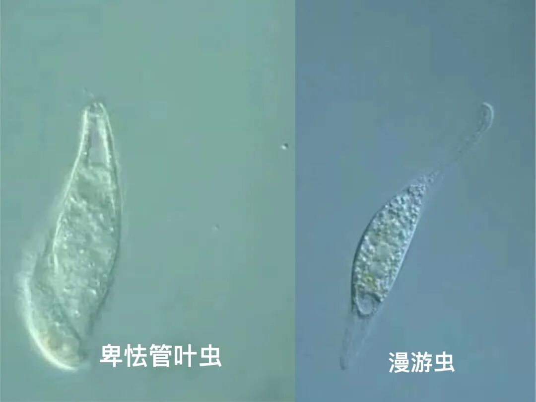

02、中间性活性污泥原生动物
同样,以字面意思来看中间性表示过渡性,为一种过程。
活性污泥由恶化转向正常 ,常常出现卑怯管叶虫、漫游虫等原生动物。
具体来看:
卑怯管叶虫 ,40~55um。体矛状和针叶状。长度约为宽度的4倍。1/3前端为颈状。后端浑圆,体纤毛长而稀,快速游动。
漫游虫 ,80~110um。全身纤毛,不透明,颈部占整体1/3,游动较快。

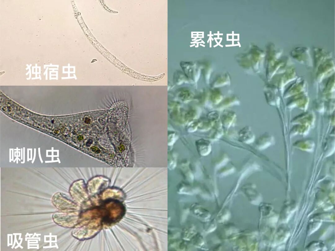

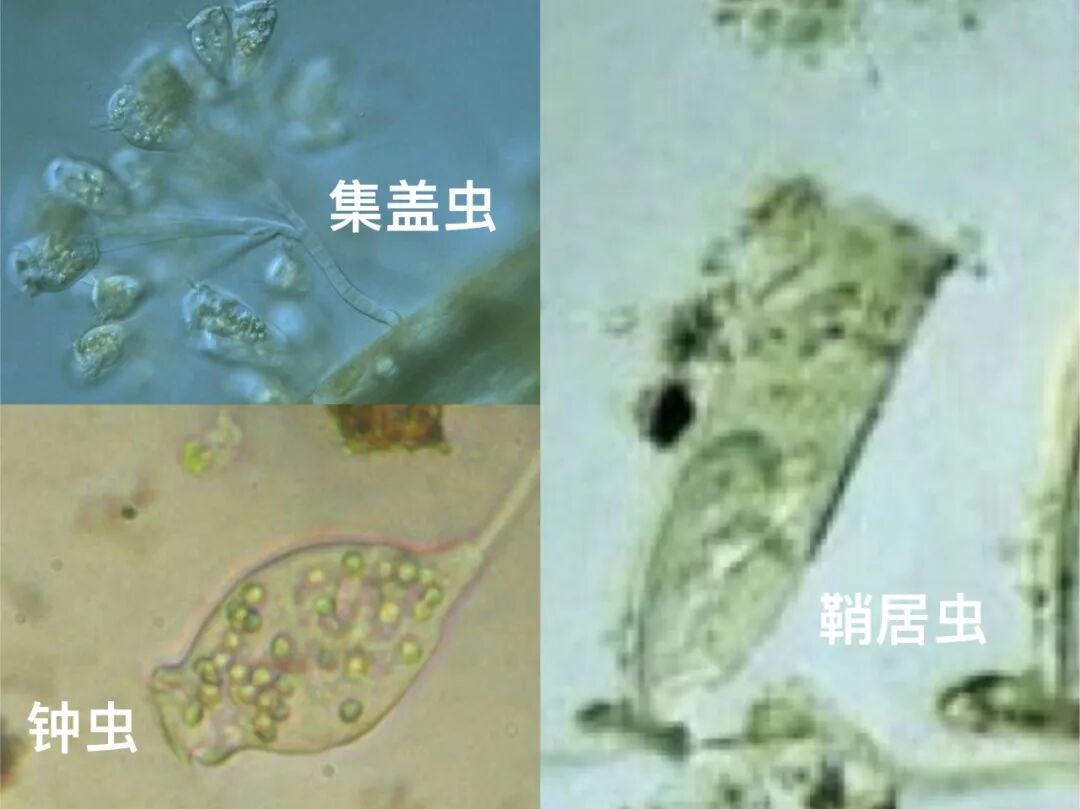

03、活性污泥原生动物
这类原后生动物又可分为游离型和附着型。
特别是附着型,他们的出现都表明活性污泥成熟,为正常状态。
常见的附着型原生动物有集盖虫、钟虫、鞘局虫、独宿虫、喇叭虫、吸管虫、累枝虫等。
具体来看:
集盖虫 ,50um。一支多虫,体型较小,头部有纤毛用于摄食,常附着于菌胶团上
钟虫 ,50~100um。单体存在,体呈 吊钟 形,其内缘着生三圈反时针旋转的纤毛,柄部不具刚性,随水流摆动。
鞘居虫 ,80um。壳呈透明,内含1或2个宿体,摄食时宿体伸出壳体。
独宿虫 ,80~130um。口部领口特征明显,单体存在,体型较长,柄部不具刚性,但抗水体流动。
喇叭虫 ,80~150um。呈喇叭状(少数圆筒形),身体上布满了纤毛,附着于菌胶团,摄食时转动头部纤毛。
吸管虫 ,80~160um。附着于菌胶团,主体分布触手,摄取以游离菌胶团和小原生动物为主的食物。
累枝虫 ,100~160um。累枝带节明显,以累接集局是其生长方式,频繁运动的口部纤毛为摄食而用。
