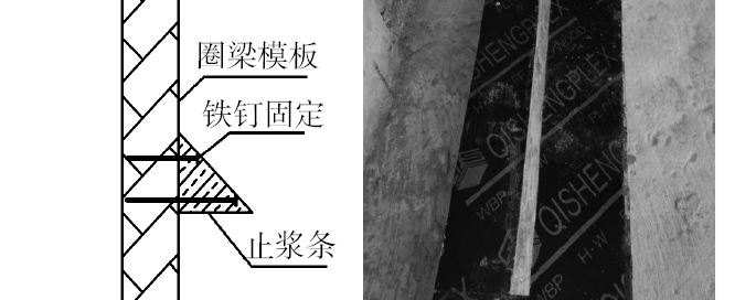

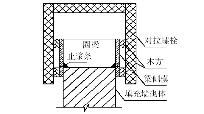

(1)填充墙圈梁采用止浆条止浆可弥补填充墙砌体表面平整度、砌体棱角直线度偏差等缺陷。
(2)选择采用等边直角三角形木质材料作止浆条,利用止浆条斜边与混凝土接触,可使浇筑完成后模板易拆除,成品圈梁棱角分明。
(3)在圈梁侧模上加钉止浆条,可减少甚至杜绝因圈梁侧模与下方砌体之间无法紧密贴合而引起的漏浆现象。
(4)在圈梁侧模上加钉止浆条,可有效控制圈梁上口标高,解决传统做法中圈梁上口不平、垂直固定困难等问题。
(5)可解决传统做法中圈梁高度偏差问题,保证圈梁有效高度符合设计要求。
(6)利用机械进行现场二次搅拌,杜绝传统做法中因静置时间长导致和易性差私自加水现象,确保混凝土质量。
(7)不使用海棉胶带,降低人工及材料成本(图1)。
图1??填充墙圈梁止浆条止浆示意

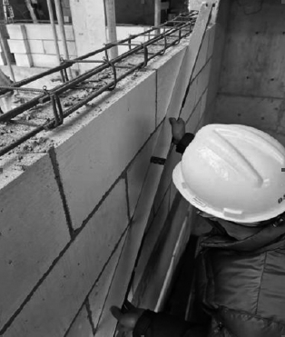

(1)将圈梁下砌体上垃圾清理干净,圈梁下砌体及圈梁钢筋验收合格,同时合理规划混凝土运输路线。具体操作过程如图2所示。
图2??圈梁下口砌体表面平整度验收

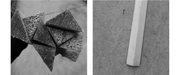

(1)止浆条选择,为选择最佳材质及尺寸的止浆条,项目部成员通过多批次样板实验,通过对样板的验收和评价及时整改设计构造、施工工艺等方面的不合理之处,并分别从有效性、可操作性、经济性、可靠性等方面进行全面比较分析,最终确定止浆条选择木质三角条,三角条为20?mm×20?mm等边直角三角形(图3)。
(a)        (b)
图3??木质止浆条
(a)示意1;(b)示意2

在圈梁侧模上弹一水平线,水平线距侧模下口80?mm,采用上下二根铁钉将止浆条固定于圈梁侧模上,铁钉长20?mm、30?mm,间距500?mm,止浆条下口对应所弹水平线,保证止浆条下口在同一水平线上(图4)。
(a)    (b)
图4??止浆条固定
(a)示意1;(b)示意2
3.6   圈梁侧模安装、固定
(1)圈梁侧模使用前应将表面残留混凝土等垃圾清理干净,并涂刷脱模剂。
(2)将梁侧模安放于下方砌体上,使止浆条下口与砌体上口平齐,保证模板位置正确,防止模板底部漏浆。

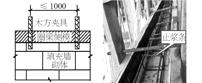

(3)采用对拉螺栓及40?mm×90?mm木方固定圈梁模板(图5)。
(a)    (b)
图5??圈梁侧模安装、固定
(a)示意1;(b)示意2

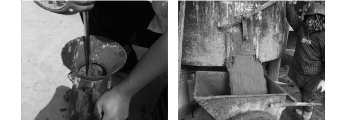

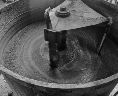

(1)进场混凝土原材料控制。1)控制混凝土进场时间,安排专人负责混凝土进场时间,事先预估混凝土由搅拌站至工地所需时间,结合现场混凝土使用实际情况,预估出混凝土最佳进场时间,确保混凝土进场时原有混凝土使用不超过15?min。2)控制混凝土进场数量,施工员提前一天根据天气及现场混凝土使用情况,制定合理的混凝土进场量计划表并交给材料员,尽量确保现场混凝土不窝工,减少每次混凝土进场数量,一般2?m?左右。3)混凝土进场后直接倒入储存搅拌机进行二次搅拌。混凝土进场后不再倒入混凝土池,直接倒入储存搅拌机边搅拌边使用,以保证混凝土良好的和易性(图6)。4)专人负责放料,为缩短混凝土从储存搅拌机到入模的传递时间,应安排专人负责放料。随时掌握储存搅拌机中的混凝土量,及时通知材料员送料(图7)。
图6??混凝土二次搅拌
图7??混凝土坍落度测量、专人放料
(a)示意1;(b)示意2

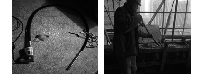

(2)圈梁混凝土浇筑。1)浇筑过程中混凝土不得直接冲击圈梁侧模,以侧模上口为基准,高出3~5?cm后停止放料,然后振捣密实用铁板靠在侧模上将表面刮平。2)选择25?mm直径振捣棒,混凝土振捣应使圈梁表面密实,待气泡上升、均匀出现浆液后,对偏差部位进行补浆,以满足平整度要求(图8)。
图8??振捣棒选择及圈梁振捣
(a)示意1;(b)示意2

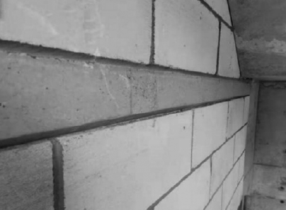

(2)细部处理。1)圈梁侧模拆除后应及时做好保护措施。2)对圈梁表面观感质量进行检查,如表面局部有麻面或损坏的情况采用1∶1水泥砂浆修补。3)及时铲除圈梁下口局部漏浆(图9)。
图9??圈梁止浆效果示意

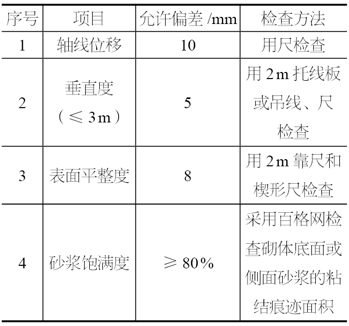

(6)圈梁下砌块允许偏差及检验方法见表1。
表1??圈梁下砌块允许偏差及检验方法

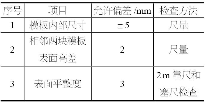

(2)圈梁模板允许偏差及检验方法见表2。
表2??圈梁模板允许偏差及检验方法
